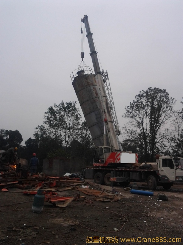

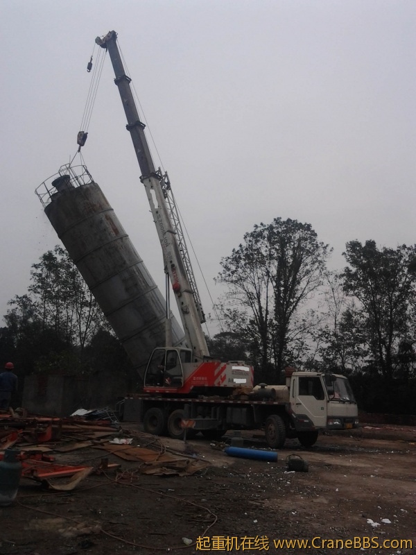

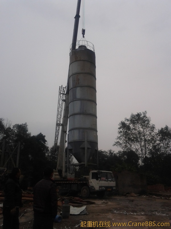

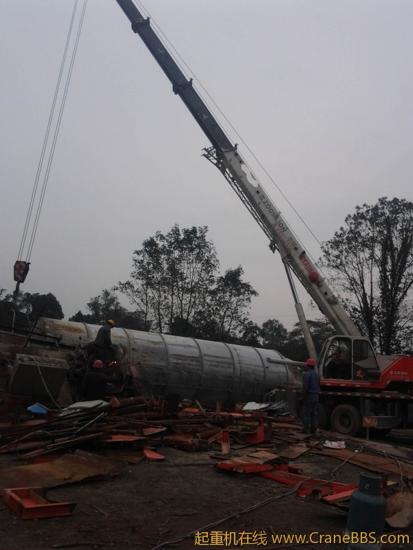

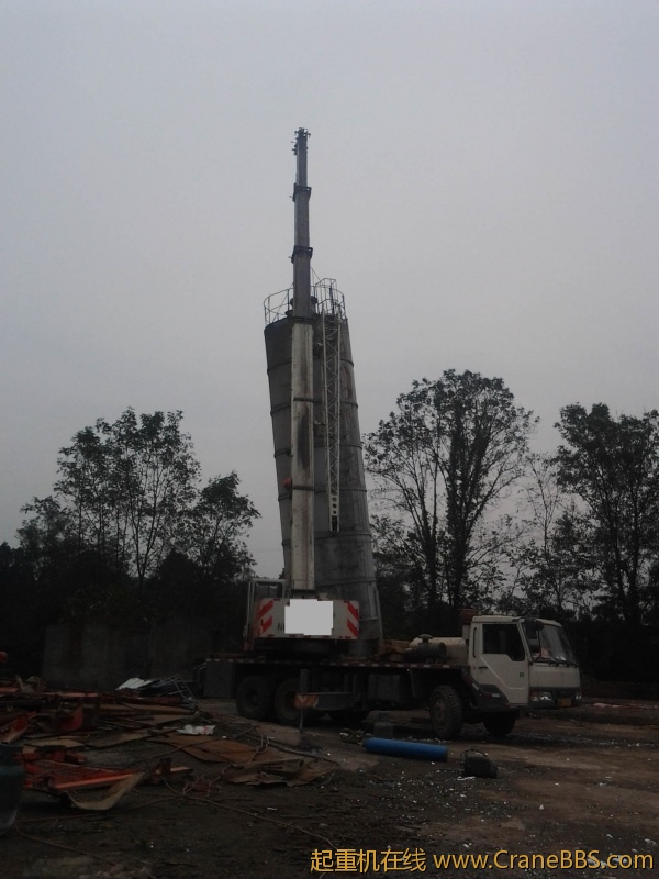

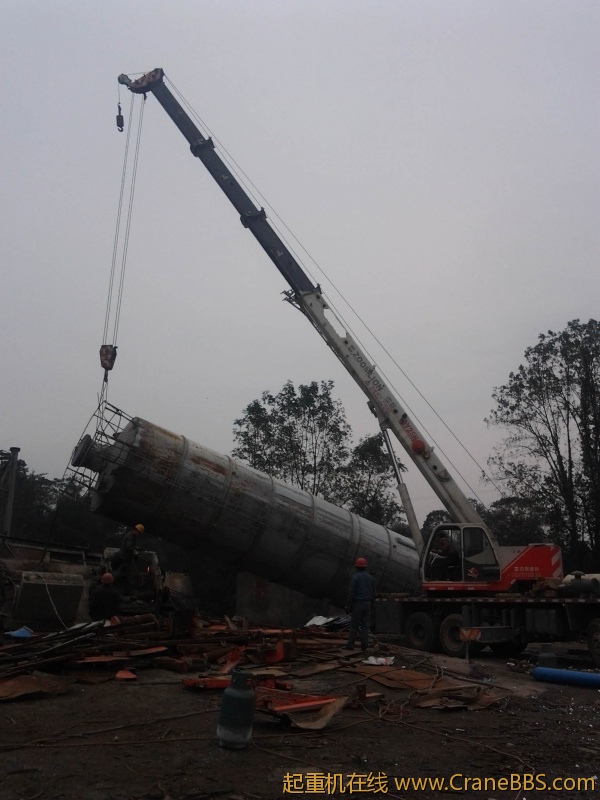

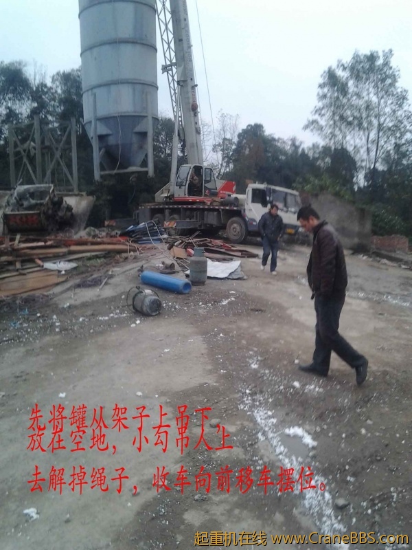

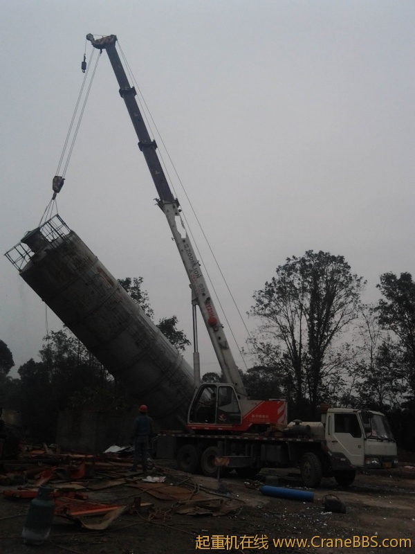

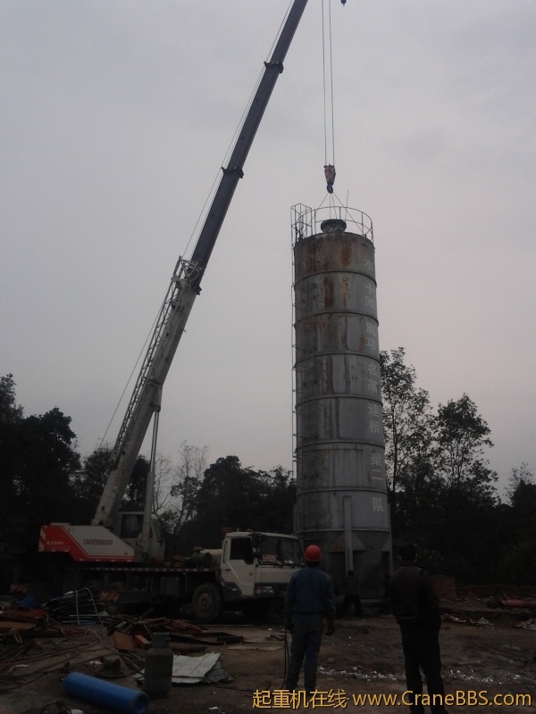

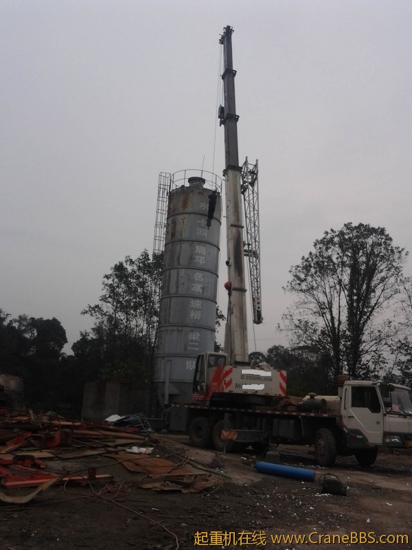

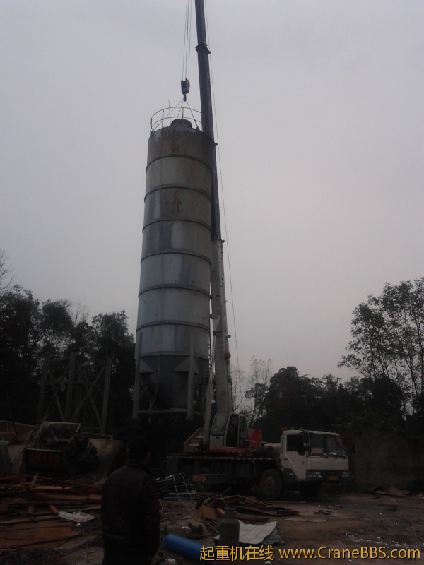

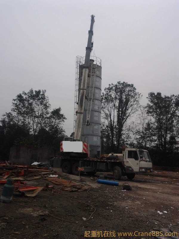

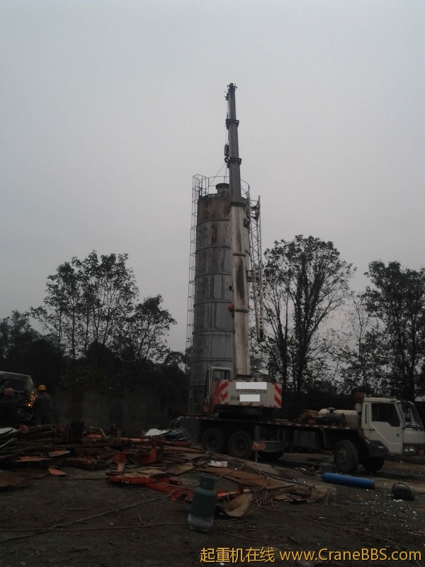

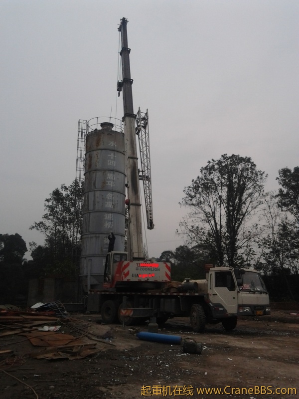

25T放到水泥罐过程
发表于 2012-2-21 11:18 | 显示全部楼层 |阅读模式

这是25么,分明是20嘛!但是看起来又像十六

看钩子是20H

{:3_55:}估计还不真不是25吨

回复 2# woshidashuaige
这是20H..16H和20H区别最主要的就是大勾..当然臂也长点..但是照片一般看不出来..就看大勾了..16H是单倍率的..也就是绳套在大勾上的..

我看像20吨
发表于 2012-2-21 17:25 | 显示全部楼层
把罐放到了车头,楼主怎么不直接放倒,还要支车。不解?难道是没位置么?

看不出来20H 25的
发表于 2012-2-21 20:28 | 显示全部楼层
分明是20H,和我家的一样。

这罐几吨有4吨没啊,我放过120吨的水泥罐里面还有2吨多水泥18米高7吨重 25的车很轻松就放下来了

20H

:D呵呵,需要一点技术,罐体越沉重,越不好放到,注意几点,刚开始倾斜时,和罐体45度时,一定要稳住一下,不要让罐体旋转,否则重心不定,20度时对车的拉力很大,因为距离远,重力大。安全操作,谨慎驾驶

确定20H   我曾经的车型
发表于 2012-3-2 17:35 | 显示全部楼层
这样我 看不安全和我的 思路不同

车开进去车头拿转过直接放倒不行吗?

20H我敢赌100万;P
