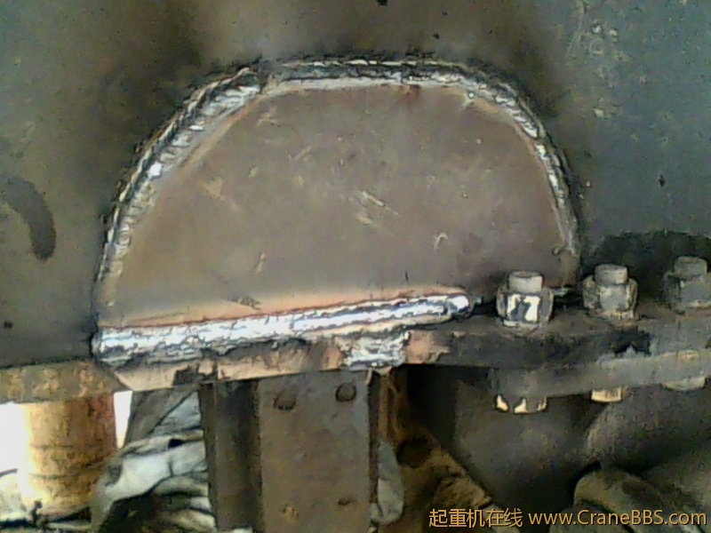

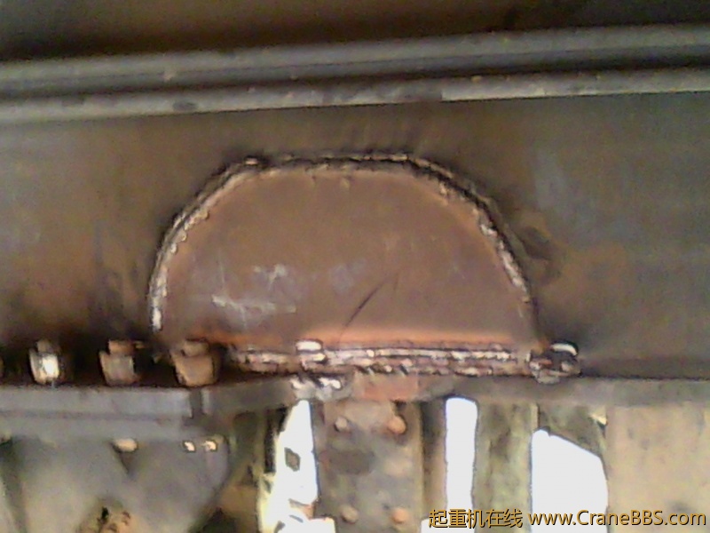

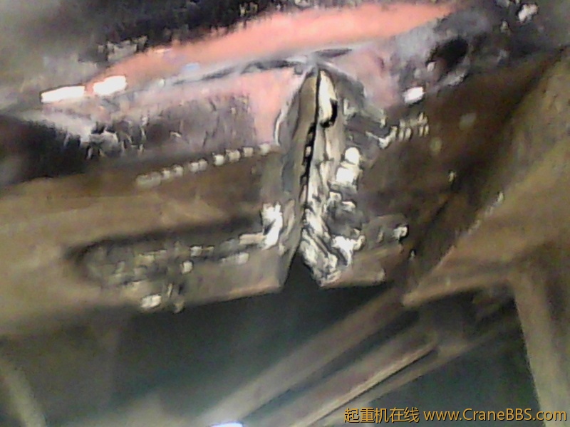

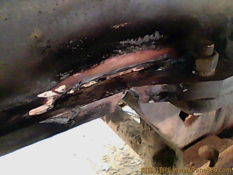

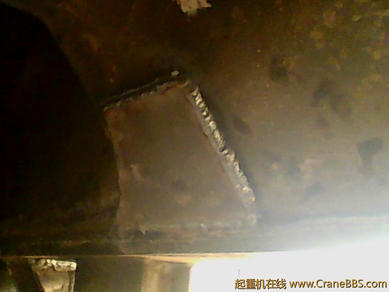

大梁裂了,可以焊吗?

割开焊然后外面用钢板加固
天涯120606 发表于 2012-2-22 15:55 [url=http://www.cranebbs.com/bbs/images/common/back.gif]http://www.cranebbs.com/bbs/images/common/back.gif[/url]
    找个高级焊工,我以前开哪个16,比你严重。加钢板。

高碳钢焊条.开槽焊

回复 1# wdc0000
    能焊 是能焊  但是  不知道 管不管用,   大梁一般都是铆钉卯上的~!     焊到哪 裂到哪
你这个部位也只有焊了,    打上 破口  然后再焊,  还要 绑上筋板

可以但要加固铁板

回复 8# wdc0000
    没事的!把裂口剖开焊,加固的钢板焊横面,用特种焊更好。那样子就不会再裂了。有修理常识的焊工都知道的,小问题!不过以后烂路别再跑快了哦!!!
