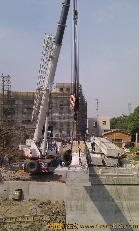

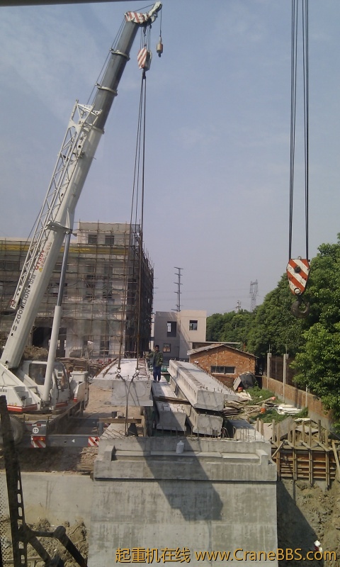

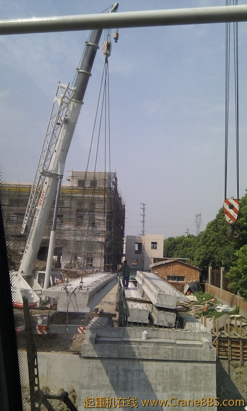

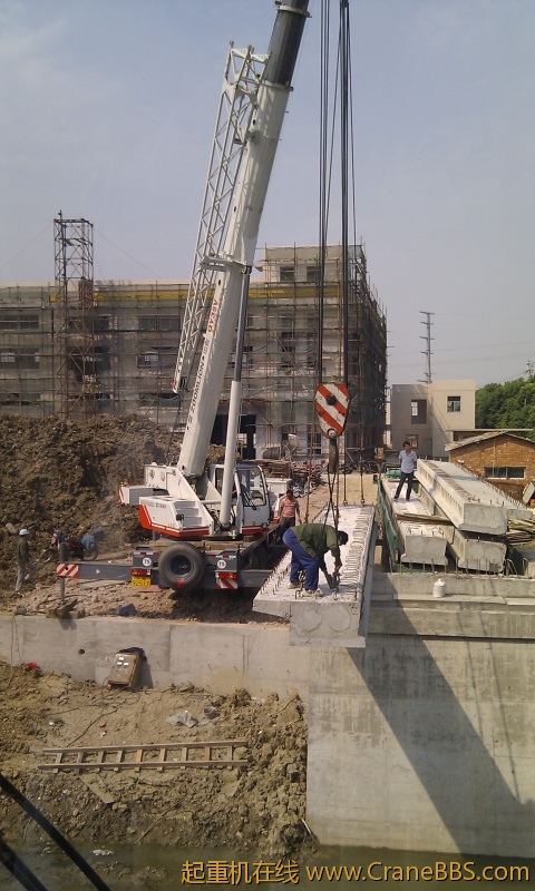

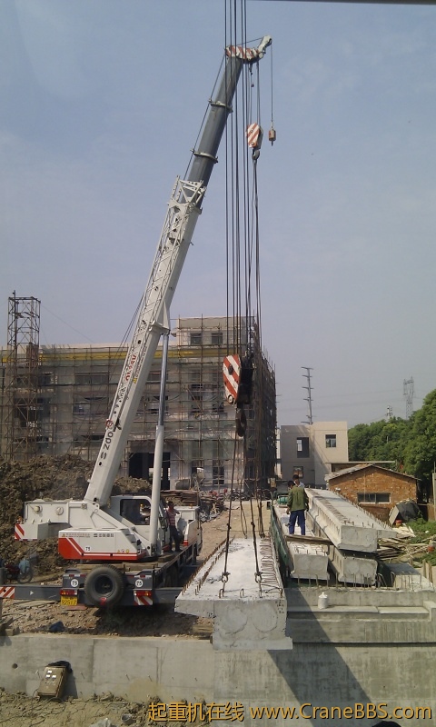

25吨工作图
发表于 2012-2-22 16:25 | 显示全部楼层 |阅读模式
IMAG0231.jpg IMAG0232.jpg IMAG0233.jpg IMAG0241.jpg IMAG0242.jpg IMAG0243.jpg IMAG0246.jpg IMAG0247.jpg IMAG0248.jpg

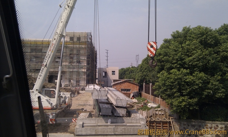

发表于 2012-2-22 19:36 | 显示全部楼层
这梁有多重

发表于 2012-2-22 19:57 | 显示全部楼层
那吊樑的鋼絲繩太長了!
 楼主| 发表于 2012-2-23 15:44 | 显示全部楼层
回复 8# 桂林起重车
    12吨左右!

 楼主| 发表于 2012-2-23 15:46 | 显示全部楼层
回复 8# 桂林起重车
    边梁不止13吨的!

发表于 2012-2-23 20:08 | 显示全部楼层
这么累,搞两台50的安全又多钱不好吗?
发表于 2012-2-23 20:52 | 显示全部楼层
危险

发表于 2012-2-23 23:24 | 显示全部楼层
又一个新的超载办法,

发表于 2012-2-25 18:35 | 显示全部楼层
前面的大梁很细,的小心大梁变形。
新车就这样玩  可惜了

 楼主| 发表于 2012-3-3 21:08 | 显示全部楼层
回复 28# ↙凌晨£阳刚 超的不是很多的!

 楼主| 发表于 2012-3-3 21:11 | 显示全部楼层
回复 18# huminlin
    这活是包给我们的,自己只有2个25吨!叫50吨自己就赚的少了!而且这活超的不多的。

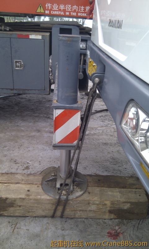

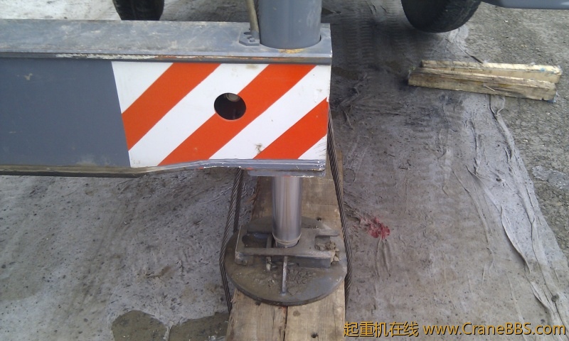

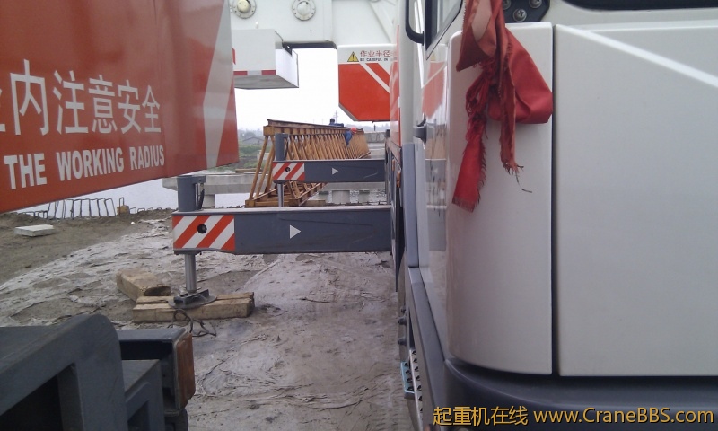

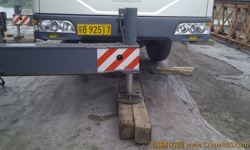

发表于 2012-3-5 10:53 | 显示全部楼层
这配重搞的很牛叉哇。。
发表于 2012-3-5 10:56 | 显示全部楼层
永刚的车头也会翘的 啊 哈哈
发表于 2012-3-5 20:19 | 显示全部楼层
胆大的人真多.
发表于 2012-3-5 20:47 | 显示全部楼层
小心下车驾驶室拉坏了饿
发表于 2012-3-7 10:41 | 显示全部楼层
伤车啊
