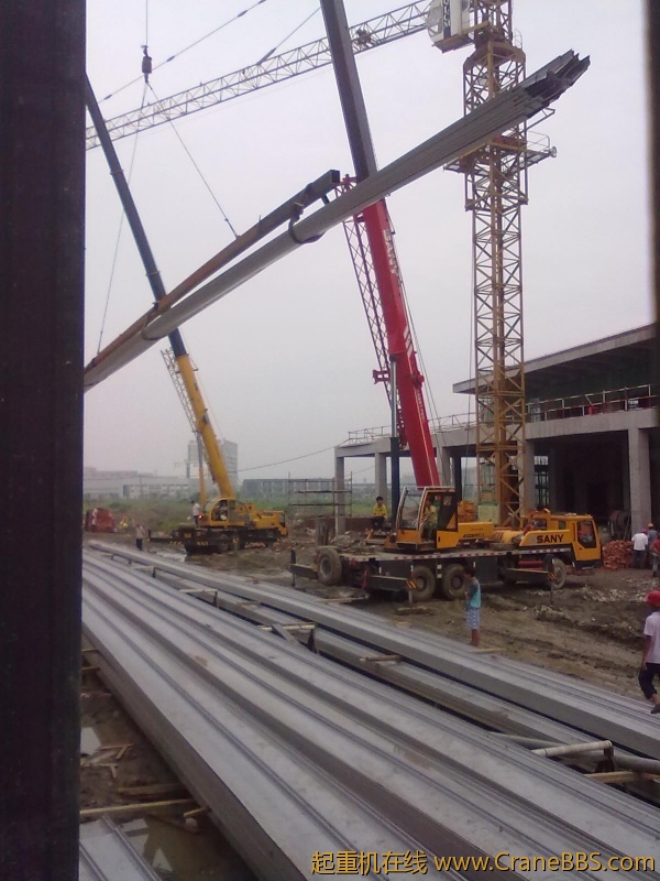

徐工25k5,三一20合作把50米长的彩刚瓦抬上厂房顶

K5干嘛要用大钩啊

回复 6# 好逊的新手
    K5 小钩 额定只能吊 3吨       三一的  小钩额定吊 5吨
发表于 2012-2-22 19:47 | 显示全部楼层
用大钩钱多些呀;P
发表于 2012-2-22 19:48 | 显示全部楼层
回复 2# 长江小10
    干  钢构 安装的 老板 太没经验, 这样干,  危险系数大, 还浪费时间, 花费 代价都太大了
我们这里干, 直接 在房子侧面   搭个 钢管架,跟房子一样高, 然后  把 压瓦机  吊到架子上, 瓦直接对着房顶出, 这比用吊车 安全多了吧
还有的 瓦都有  七八十米长的,   全用吊车吊??  呵呵  不过不这样干, 吊车怎么会有生意呢~
这个幅度有点远, 有一方配合不好   另一台车都有危险啊

回复 17# berlaier
    三一20T吊车  小勾额定5T???

看样子一头有3吨多,看幅度远 真危险啊!

 楼主| 发表于 2012-2-22 21:28 | 显示全部楼层
确实很危险,当时就在现场,三一小勾动作快些,只顾自己,k5只有加油起勾

回复 29# 长江小10
    我就怕和这种傻B合作只顾自己,他也不用脑子想想他倒了自己还不是要受连累

回复 24# aaalidsboy001
    三一是20吨的啊, 20吨的 估计 只吊 3吨,   三一 25吨的 小钩 反正 额定是吊 5吨
