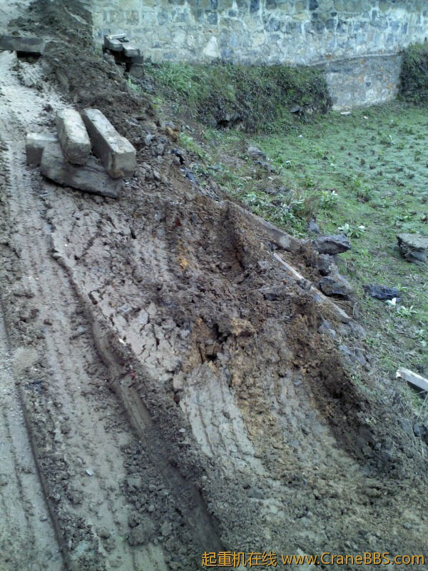

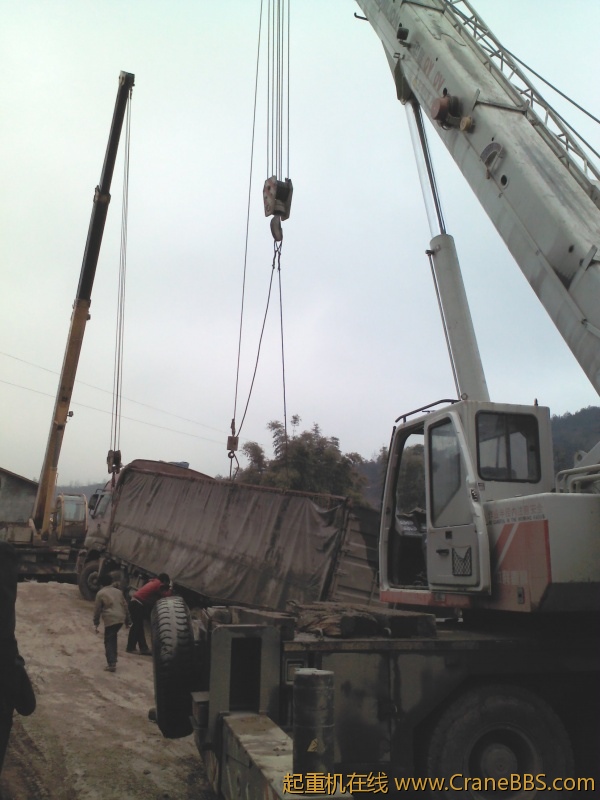

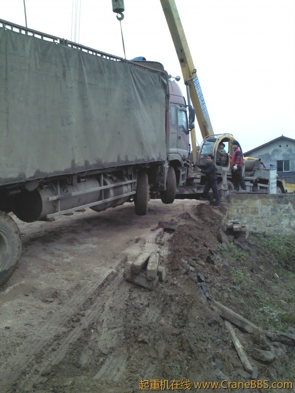

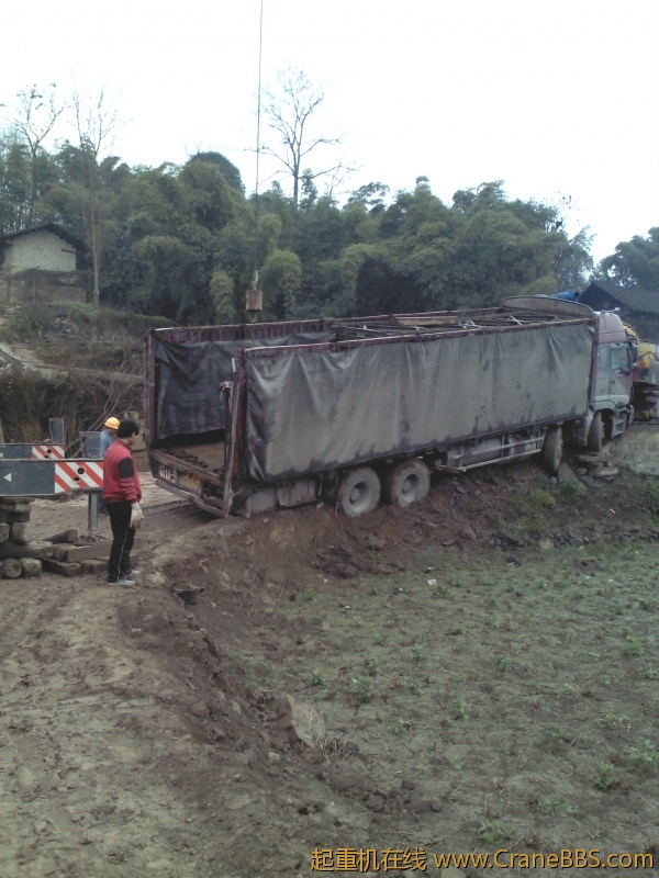

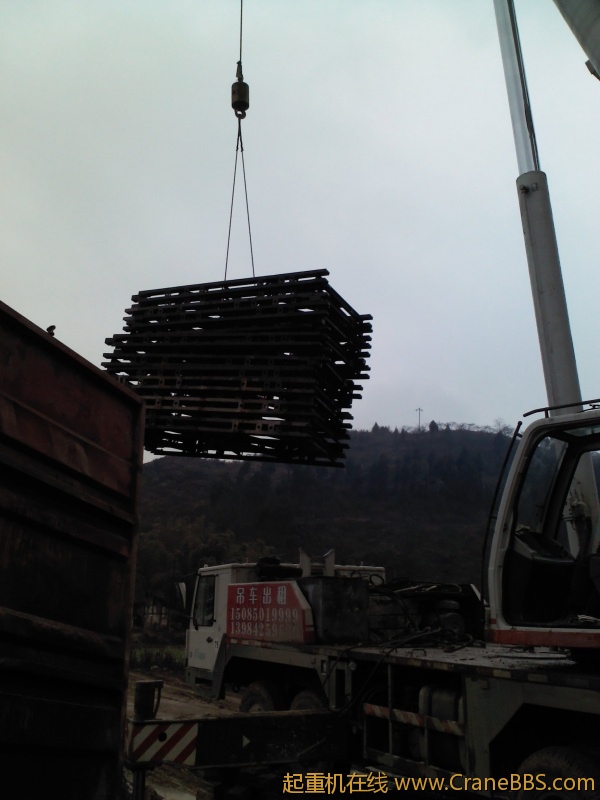

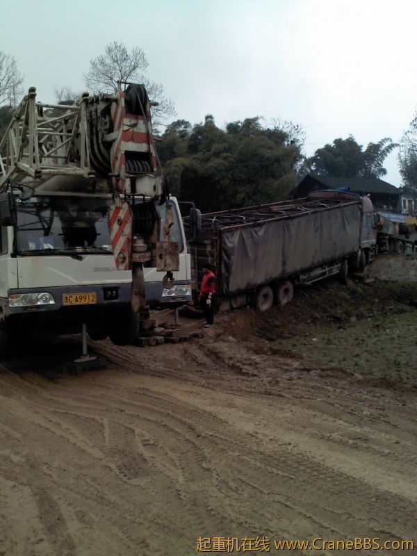

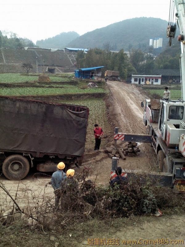

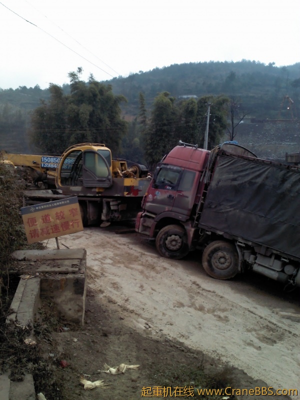

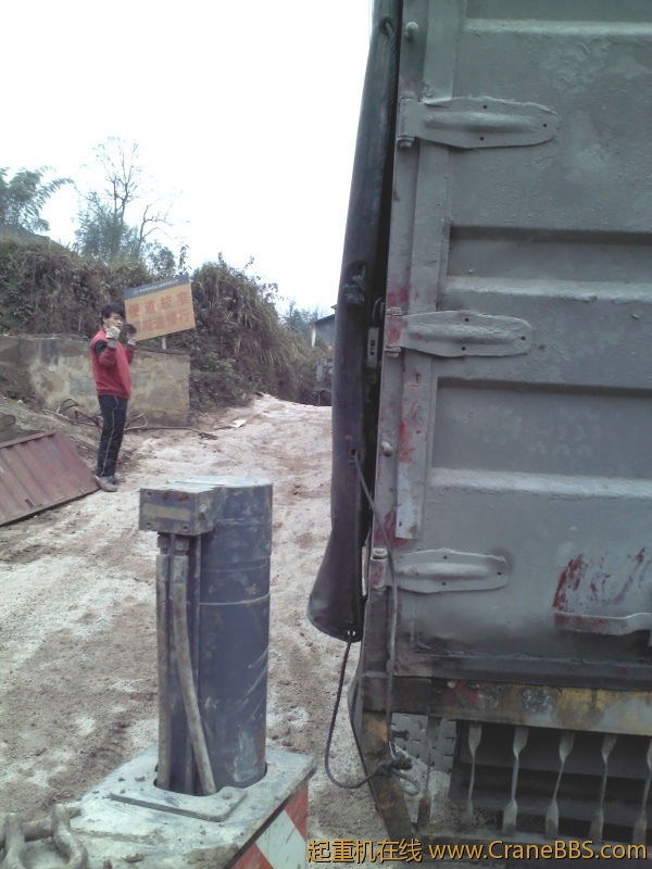

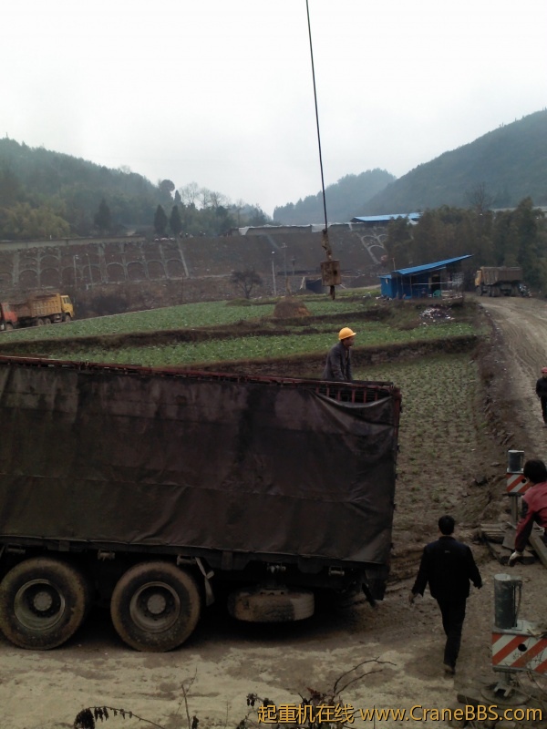

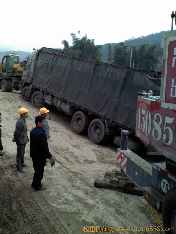

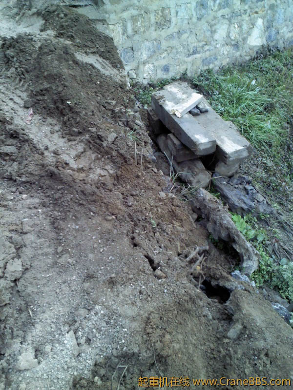

救援大货车全过程~~小车跑去打酱油的~~嘿嘿

今天早刚吊一个就是前轮没下去,后面一吊一转搞定!

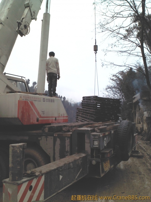

小钩一起吊不好控制吧
发表于 2012-2-23 09:19 | 显示全部楼层
小车确实是打酱油的 50吨绳都挂到货车中间了

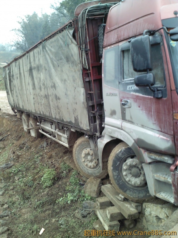

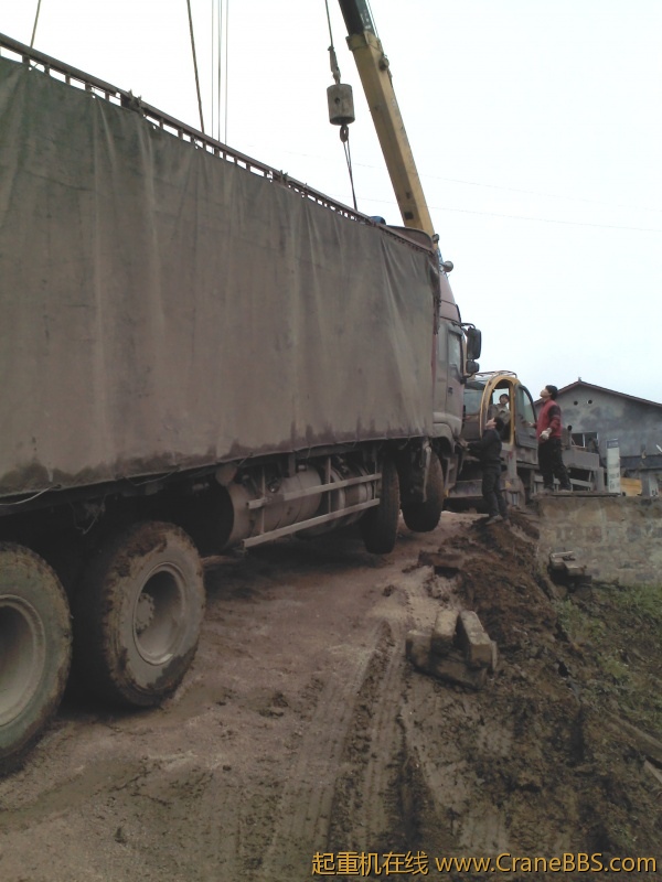

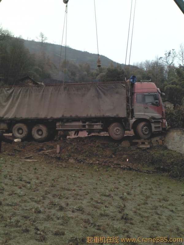

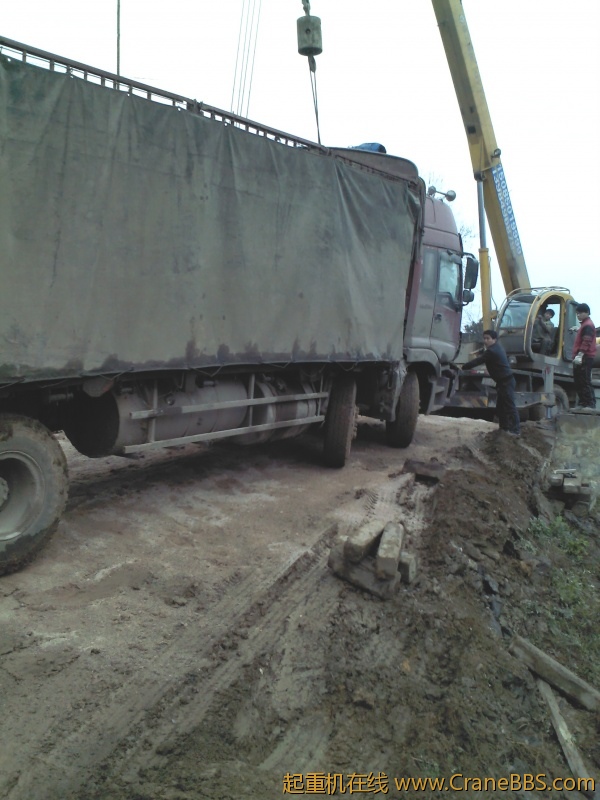

一辆12T吊车,先在事故车后吊起陷下车轮,垫木头,再绕道事故车车头,提起事故车车头,松断气刹,回转放到公路上,收车收钱。

    这个是一起的车·~在工地上去凑热闹
