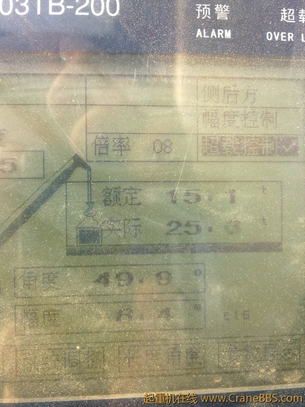

2台25抬吊 桥梁! 超载厉害
发表于 2012-2-23 22:00 | 显示全部楼层 |阅读模式
2台25 同样重量

高,实在是高
发表于 2012-2-23 22:07 | 显示全部楼层
电脑E16 显示错误!

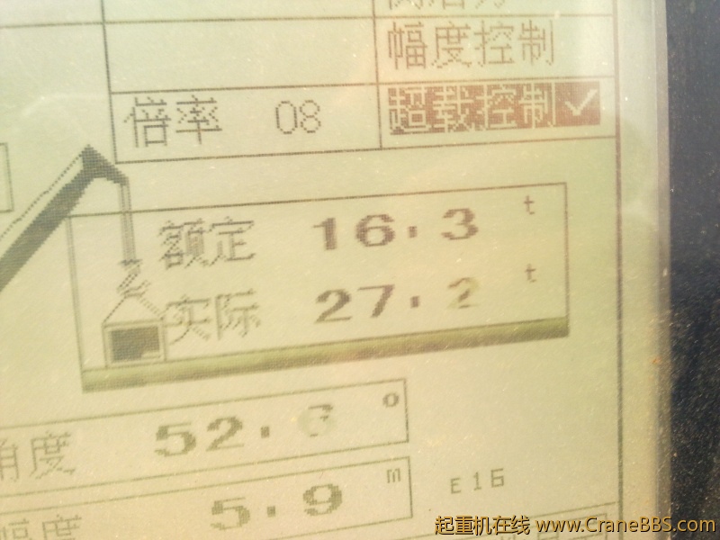

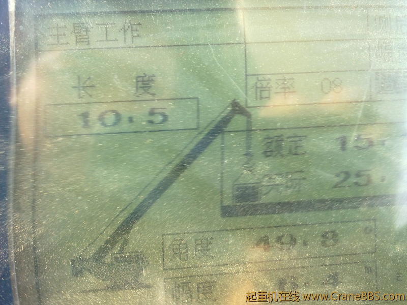

还有2张

LZ超载活还是小心点,不过还是很强的(有全景吗?)
发表于 2012-2-23 22:48 | 显示全部楼层
6.4m能吊25吨多吗
发表于 2012-2-23 22:49 | 显示全部楼层
6.4m能吊25吨多吗  比率没有弄对吧

超得多了,电脑不准的。
发表于 2012-2-23 23:49 | 显示全部楼层
没看见都E16了吗?错误代码····查查书吧 回去

电脑错误代码E16,电脑有问题

来点数据 梁的    在来点图  光电脑是没准信的

称重传感器有范围的超多了会不准确的  我这有个16H和你一样的角度6米多幅度显示25.2 T  我后来用我K5掉一下只有13T多点

我50T的  超15T 呢   正常   后边的一条腿使劲
发表于 2012-2-24 20:25 | 显示全部楼层
楼主啊!肯定是两台车都扯着了。下次两车抬吊显示不正常的时候,麻烦哥们下车看看纲丝绳垂直没!呵呵!
发表于 2012-2-24 21:56 | 显示全部楼层
按国标,基本臂工况允许超1.25倍,这个应该还能超,LZ别弄翻了就行了
