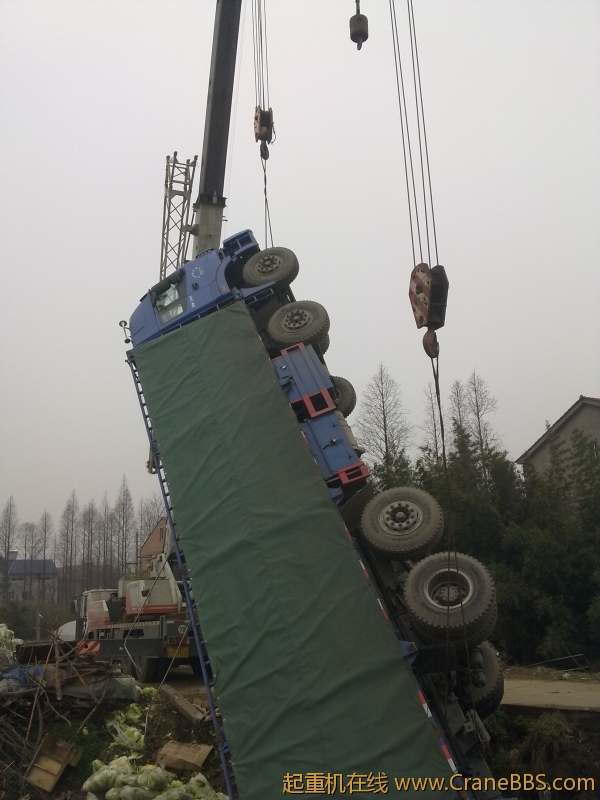

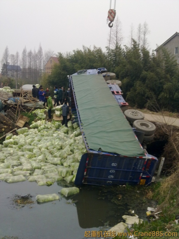

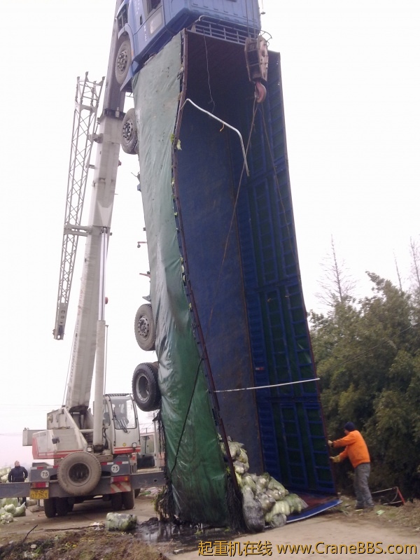

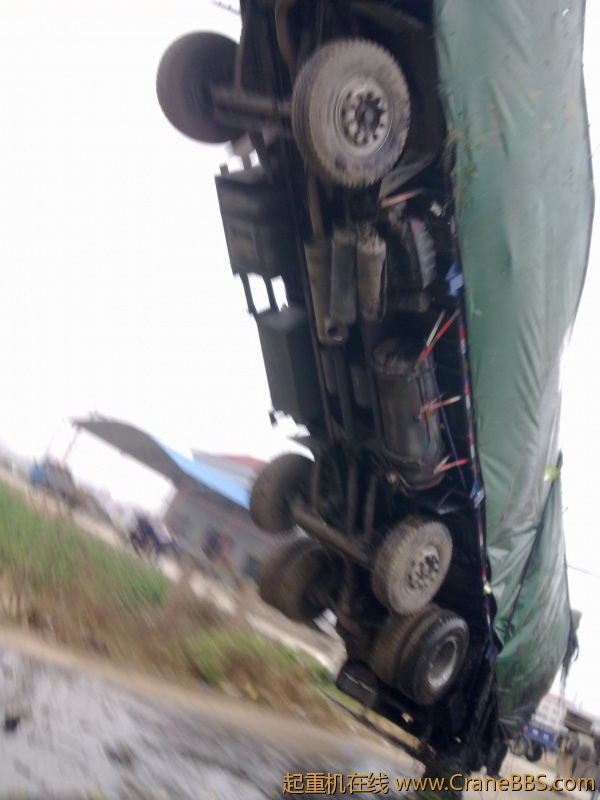

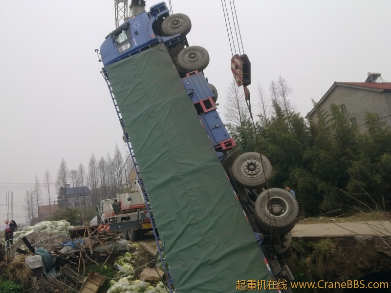

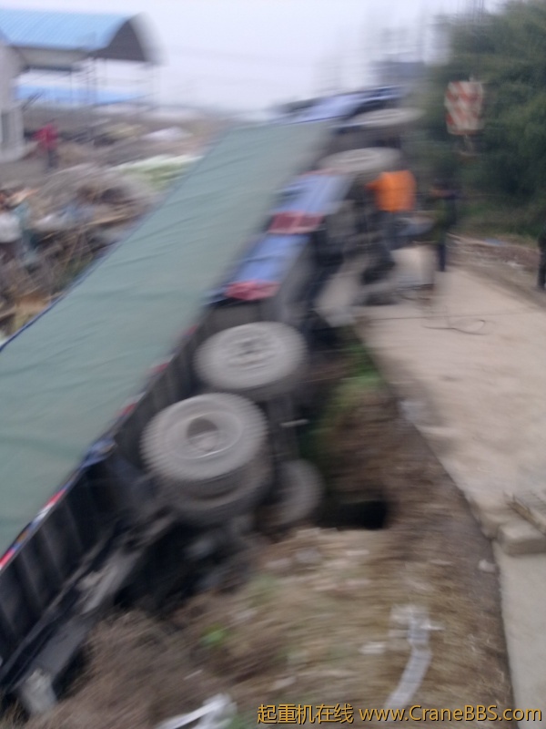

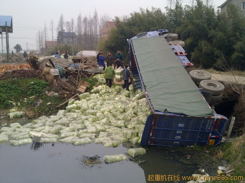

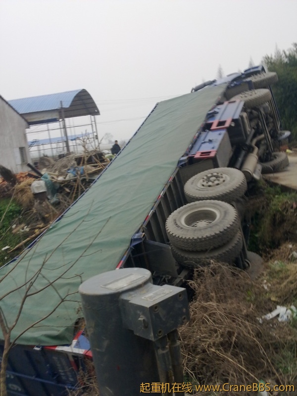

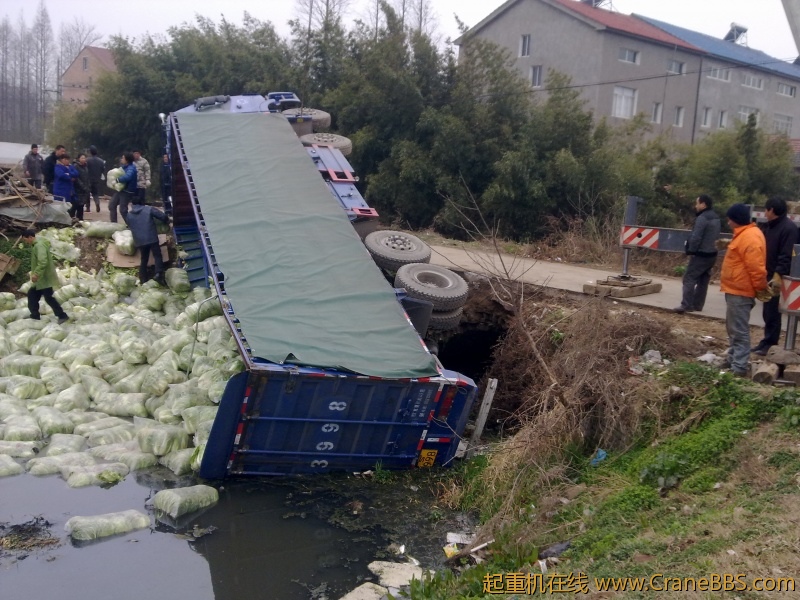

201202241069.jpg 201202241070.jpg 201202241071.jpg 201202241072.jpg 201202241073.jpg 东莞的货车跑到我们这里来拖白菜,一毛五一斤,拉了三万斤,晚上不慎开到沟里去了,这点白菜钱刚好用来付吊车费:victory:

 楼主| 发表于 2012-2-24 20:50 | 显示全部楼层
回复 5# 50吨
    这货车车厢太长了,一个车不好弄啊 ,还不能对货车进行二次伤害
 楼主| 发表于 2012-2-24 20:53 | 显示全部楼层
回复 3# cpcccp
    注意看图片,你会发现是怎么进去的
发表于 2012-2-24 20:56 | 显示全部楼层
回复 5# 50吨
    这样的活.一般都是2个车. 安全的多.  在说.2个车.也不比50T费用多很多嘛 :lol

发表于 2012-2-24 21:00 | 显示全部楼层
白瞎了
发表于 2012-2-24 21:01 | 显示全部楼层
我们50V吊前四后八也是和你这样  装载机在后面拉住我们吊后面  放上来再倒一下绳就OK

发表于 2012-2-24 21:03 | 显示全部楼层
车头放下来中联那车挂的钢丝绳不是把货车的保险杠给伤到了

 楼主| 发表于 2012-2-24 21:18 | 显示全部楼层
回复 13# 50吨 哥们你开的是50V,我开的是25V.  你后面用装载机和我用吊车异曲同工。
发表于 2012-2-24 21:19 | 显示全部楼层
呵呵..类似这种事故车..我也吊过一辆..车头也是刚好在路面..车尾掉下沟..和你的基本一样..当时场地不够翻正车子..所以只好硬来..直接翻..
我就是用一个16吨就把车子搞定..说下我的方法..不喜勿喷..两根6米或8米的18以上大的钢丝绳.
加两个S勾..S勾勾住车子左大梁..另外个勾就勾住大梁的右边..(关键就是左大梁的钢丝绳要穿过货箱.我就先勾右大梁..把车子抬起一点..然后再把左大梁上的绳穿过车箱..)当时我吊的车子左车头车门已经变形..如果你吊的是没有事的话..建议不要用我这方法..因为会伤到左车头的车门或者是挡风波......
绳子穿好后..起吊..连接左大梁的钢丝绳会先起来..把货车直接立正..(差不多立正的时候.右大梁的钢丝绳受力后..就可以把货车后半部提起..然后向右摆正就搞定 了.......我上次吊的时候..下面的绳好穿..你这场地..苦了学徒..如果是一辆车去的话..
发表于 2012-2-24 21:27 | 显示全部楼层
立着吊实际挺危险。这车自重也10多吨。不好放倒。
发表于 2012-2-24 21:44 | 显示全部楼层
首先在后桥位置,两个大梁上各栓一根钢丝绳,必须两根独立钢丝绳,下方一根在大箱底穿过,直接挂钩上,另一根在上方挂钩上,起吊的时候下方一根先吃劲,车会正过来,但是放不开绳,一放绳车还会翻回去,这时候先前挂的另一根绳就有用了,直接起绳车后面就会离地。注意要把前轮用东西掩上,防止下滑,位置站的好一次就成功,这种方法适合楼主吊的车。而且也不需要那么大的吊车,起吊太高危险系数就大了。缺点是下面大箱板会有损伤,但是问题不大
