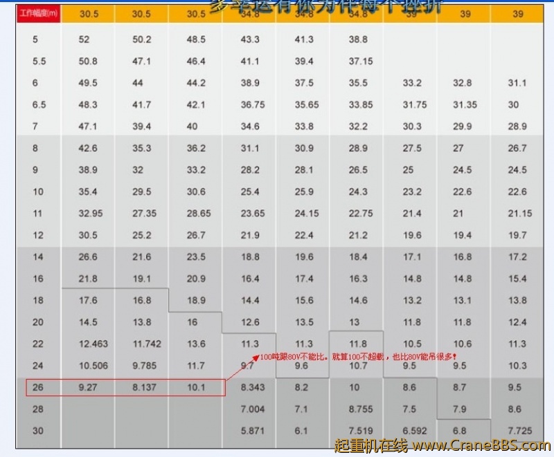

回复 11# 德刚哥
    我这个人说话直接,喜欢拿数据出来。 没有数据的全扯蛋。 比杆子100吨是60米。他是46.5米 比配重他14吨。 100吨的,32。5吨。    比转弯半径100比他小几米,比车重。他比100吨轻3吨。但是100比他多1桥。 任何数据来看都是无法比较,除非说超载。 就算超载。100吨不超载也比他能吊。

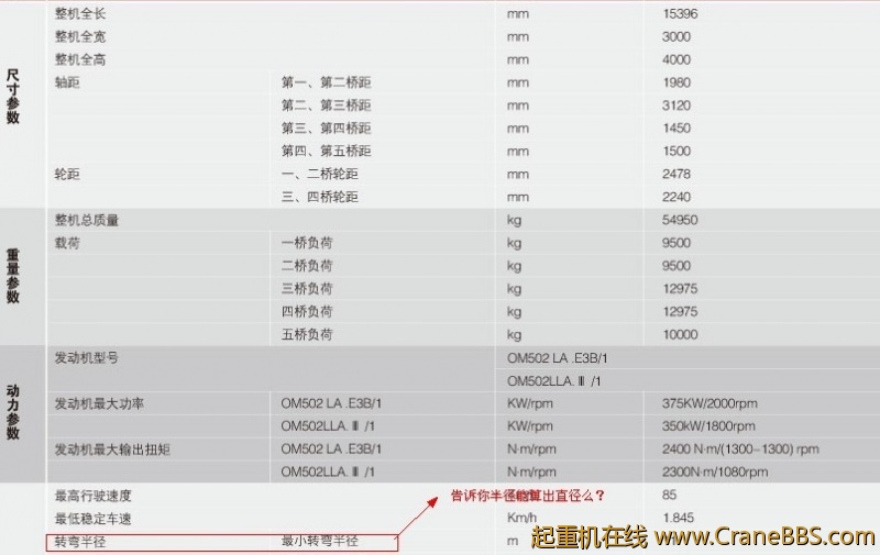

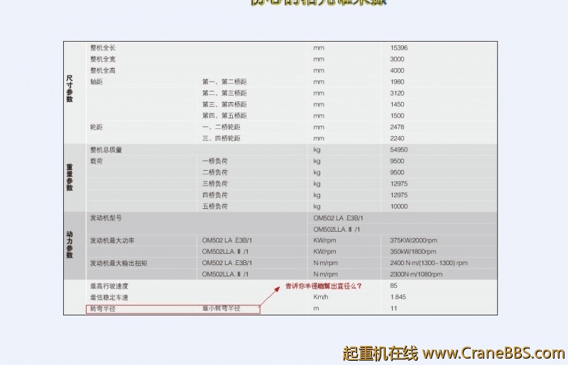

发表于 2012-6-5 19:41 | 显示全部楼层
回复 169# 小明哥
    你本来就是不懂,你现在说100H。现在全国有几个100H?那是车么? 怎么不搞个20年前加藤100的出来啊。
   有数据了,我本来就是在讨论对吧。第一次是你说的80V进工地方面。请问他自重又重,轮子又少 拐弯半径又大怎么方面啊?。不然我找什么图片啊?
