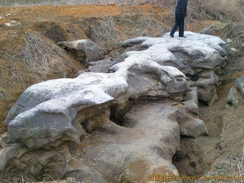

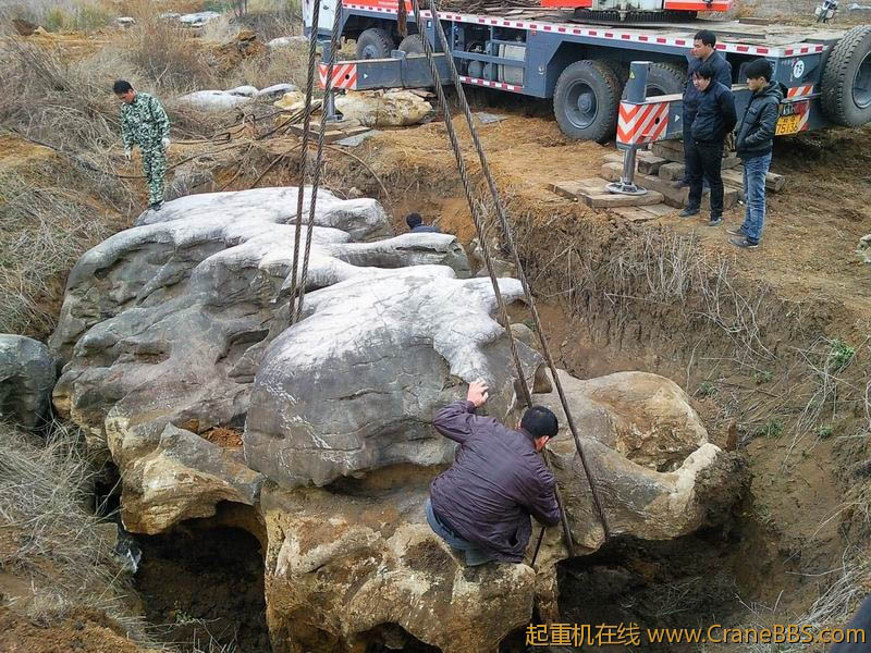

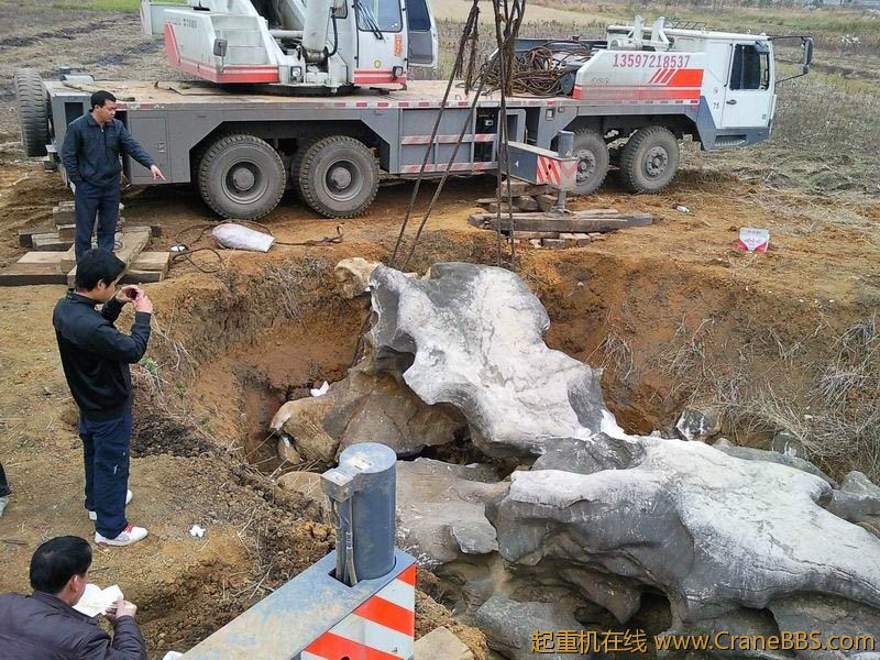

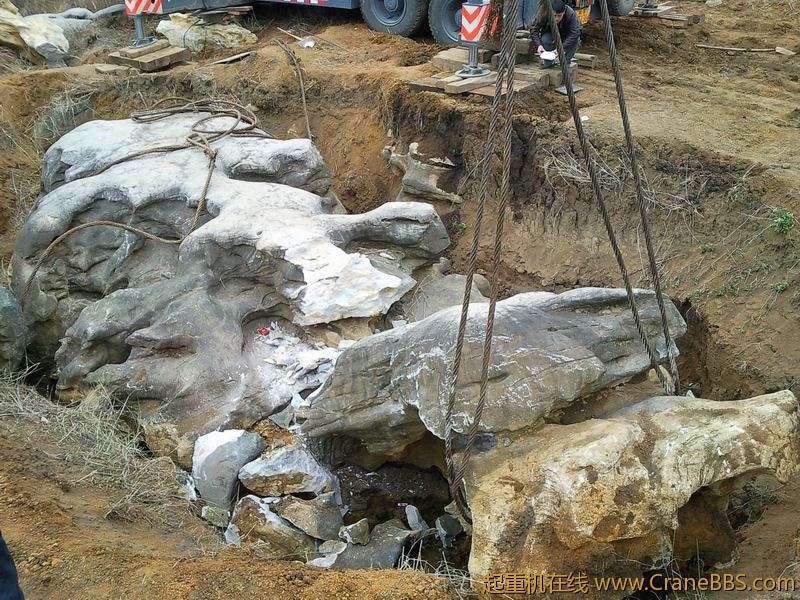

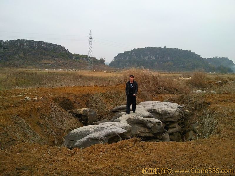

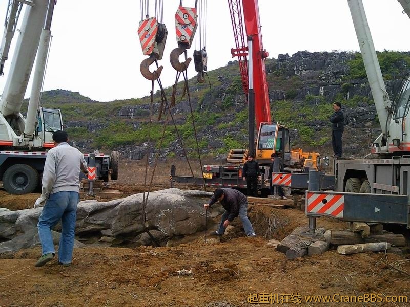

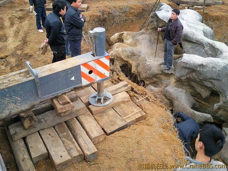

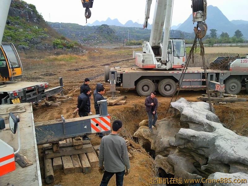

这么大的车都不配钢板啊
发表于 2012-2-25 22:41 | 显示全部楼层
这样的石头值多钱
发表于 2012-2-25 23:47 | 显示全部楼层
这样的支腿真厉害,也不怕土方垮塌

   不用赔钱,钢线绳是对方穿的,他们叫起吊我们就吊,石头坏了我们不负责任,只是一万二的吊装费只拿到了一千五的油钱而已

{:3_50:}这种活一般都是只管吊 不管设计方案的

石头不小
发表于 2012-2-27 19:12 | 显示全部楼层
这石头估计要四十多吨

可惜了!这么好的一块景观石!
发表于 2012-2-27 20:10 | 显示全部楼层
太心急了,应该用挖机掏空了再吊呀

为什么不把周围土城扒开些??老板脑袋进水了!

真是的不懂,磨刀不误砍柴工

真是的  这伙就是干错了   先把周围土清了

应该请几个民工把石头挖现形再起吊..不然不知道石头有多大..下面是不是还有很长的连体..
哎..这么好的石头就这样费了..这石头很值钱的..
