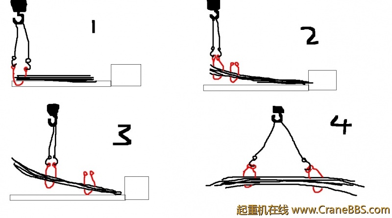

一种很简单的卸钢筋方法,很多人都是用这种方法吧。
5吨吊钩
6米钢丝绳
3米钢丝绳两条
大概16厘 细钢丝绳一条,用于图1.
有时候司机装货时候在最前方垫个方木会非常省时,省力的。
卸钢筋是个危险活,现在想想后后怕。
切记不要单勾受力,因为另一个勾挂空的话,会绕受力勾旋转。本人被打中额头一次,当场趴下,额头流血。
还有没躲闪的把握,不要勾钢筋上的扎条,来穿短绳子。谁都不知道那东西什么时候会断。

长钢丝绳最少都要7米。

都是这样的啊   不过1图有事不同   用六米绳上的钩钩直接钩捆钢筋的铁线   不过不安全     有一种是用铁片捆的很讨厌那种

有没有试试用链条?下面2根3米的用链条代替!

我也是用链条,不伤绳

第四个 图  如果不是两根绳在上头  重心很有可能会像一头偏坠

链条发滑,另外,12楼说的对

好方法 我们经常用链条代替3米得钢丝绳 因为放下的时候要拉出来伤绳子

还以为有什么新方法。。十年前就是用这方法吊的了!!最喜欢就是钢材两头在生产时就有坚固的包装带,直接用两只长钩,钩住两头就快多了。
