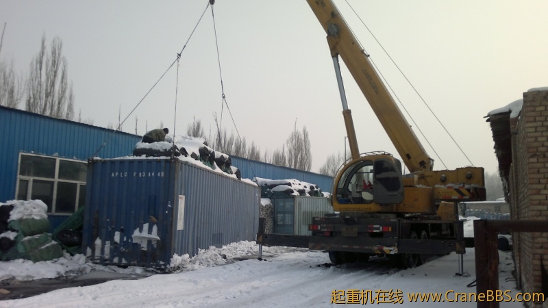

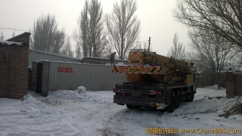

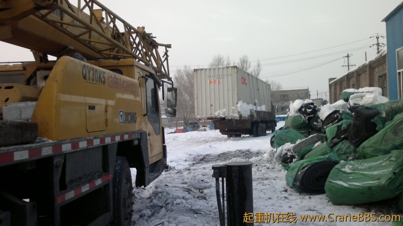

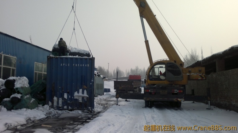

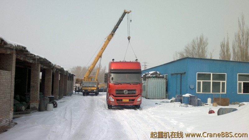

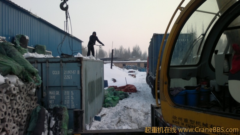

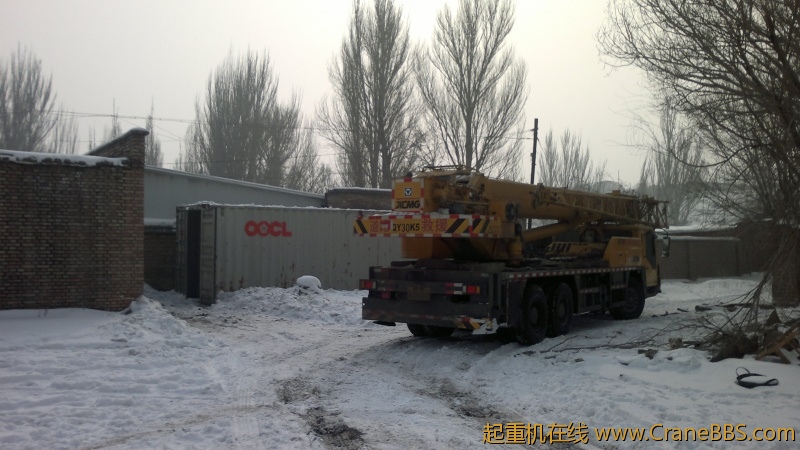

今天的活儿吊集装箱

沙发啊,楼主干活索具栓挂的蛮规矩的。

    呵呵 干一行爱一行,三分工具七分手艺

没冻上啊

    呵呵 冻了,一头一头提的:)

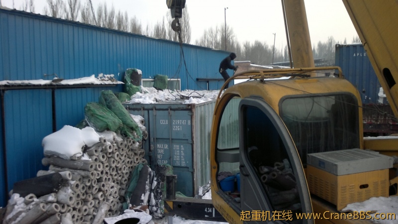

这么大的箱,用这么细的绳,有点危险吧

    呵呵 箱重18吨,我用的是两根4米20的硬丝的绳子,4根五米18的软丝绳子,吊20几吨是随便了,你要明白那不是在一个点上用劲,而且我用的U型环才是6吨的,那是4个啊,我也吊过20吨的天然气集装箱没有事情的,放心用吧。:victory: :)

小心为好
