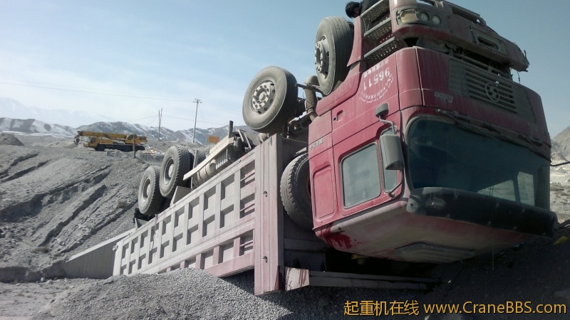

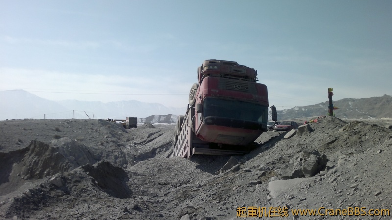

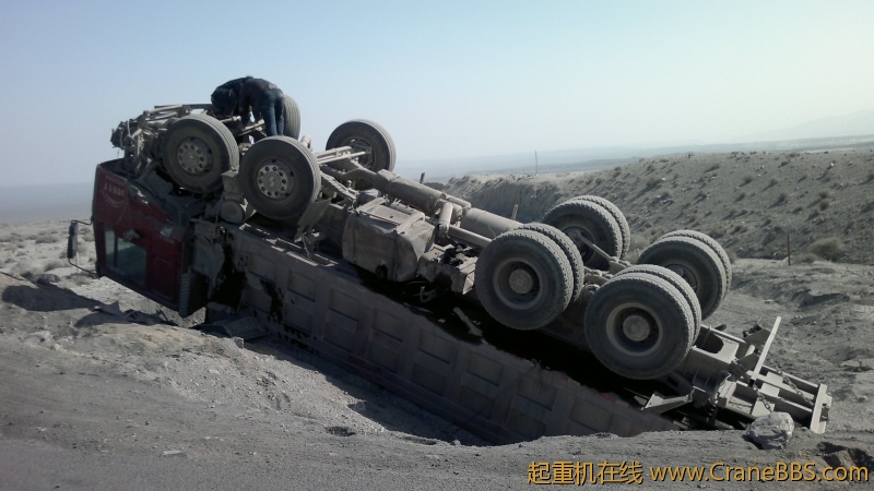

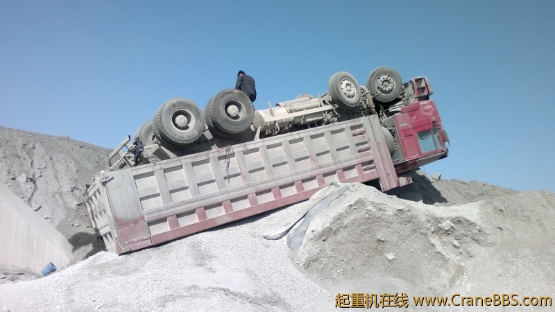

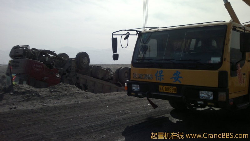

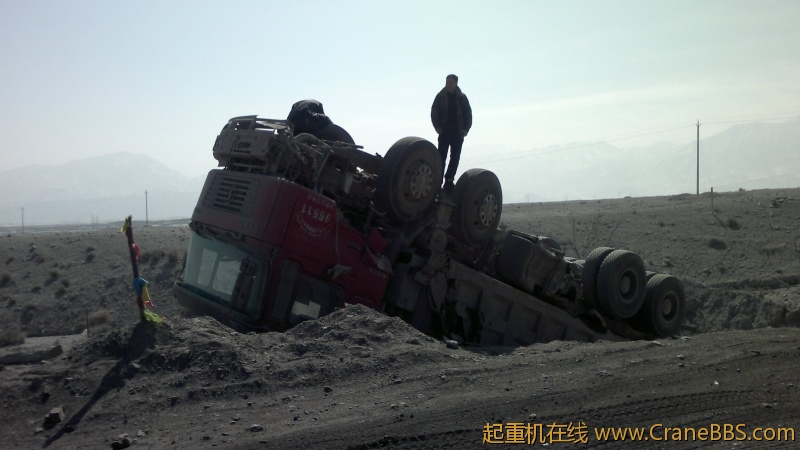

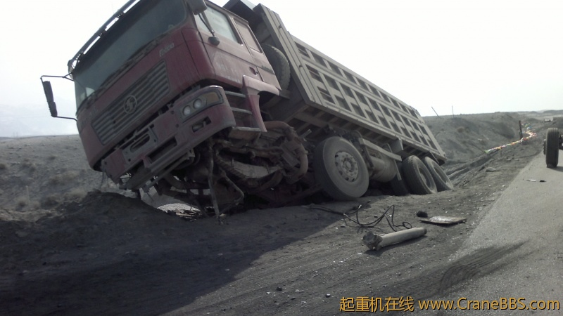

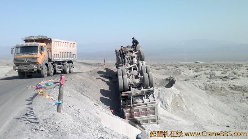

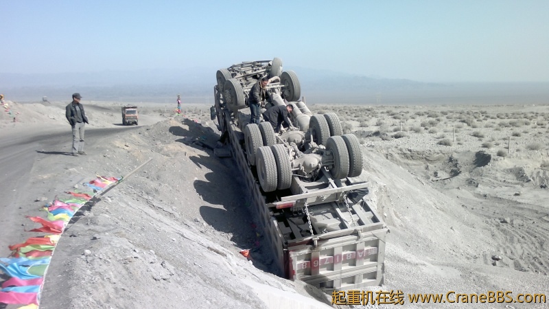

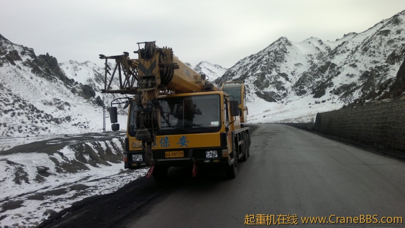

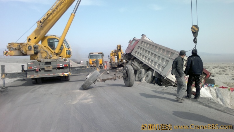

百里救援 , 八脚朝天的翻斗车。
发表于 2012-3-4 20:57 | 显示全部楼层 |阅读模式

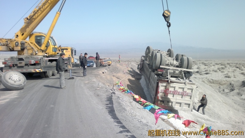

快快快就翻了

这么好的路怎么就会翻呢 。。。摔跟头了吧!

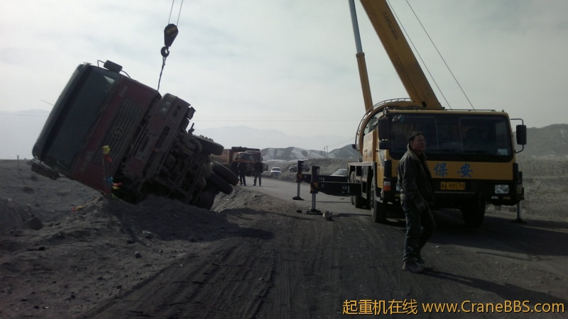

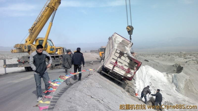

吊这估计吊吃力了

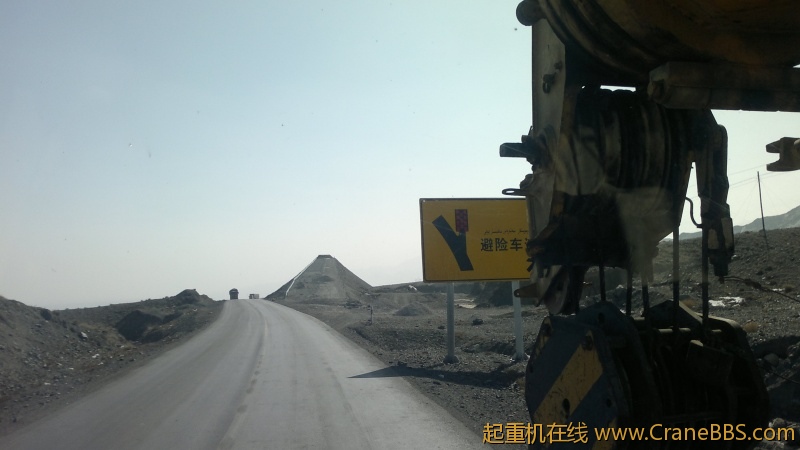

那老大坡子 刹不住就得下去呆着
 楼主| 发表于 2012-3-4 22:45 | 显示全部楼层
回复 6# 冰河123
    呵呵 就是刹不住了 才下去睡觉的 :)

发表于 2012-3-4 23:07 | 显示全部楼层

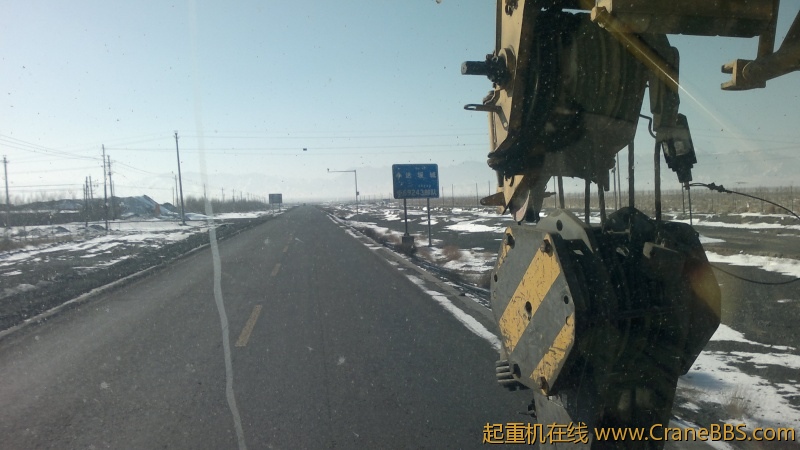

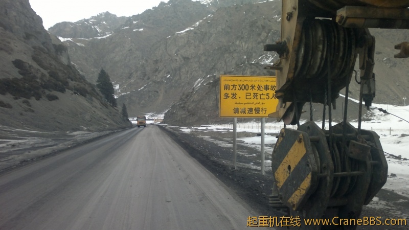

好车牌啊    88598  发发我就发   楼主还没教我冰雪路面开车要注意什么
 楼主| 发表于 2012-3-4 23:15 | 显示全部楼层
呵呵 谢谢啦 我也是二把刀啊  冰雪道路开车就是慢点不要猛打方向和急刹车要点刹,遇突发事件不要急一定反应快,就是慢才是最安全的办法。:)

发表于 2012-3-5 02:10 | 显示全部楼层

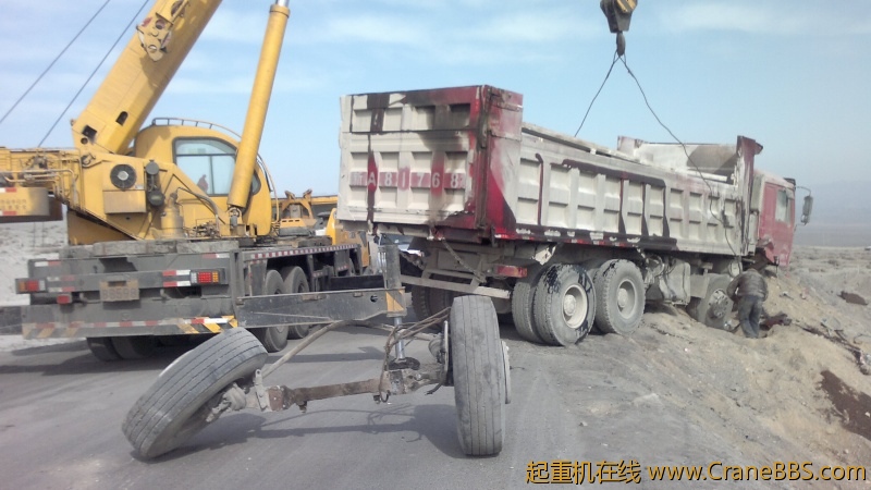

那个耳  够力吗?   我也是经常吊事故车的  我是吊大梁的  但是吊起来穿钢丝绳  吊起来车斗和车就分离了【车斗会打开】  请问楼主有什么办法不让车斗打开呢?

 楼主| 发表于 2012-3-5 11:55 | 显示全部楼层
回复 17# edwin001
    你吊后面就不会打开,吊到一定程度把钢丝绳铺到下面就OK了。
有时候车翻得是千奇百怪那就要采取不同的办法了,呵呵
翻斗车的液压缸底座可以试一试,要把上下的两个点都穿上钢丝绳才有力。没有问题的。:)

发表于 2012-3-5 21:52 | 显示全部楼层

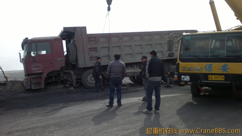

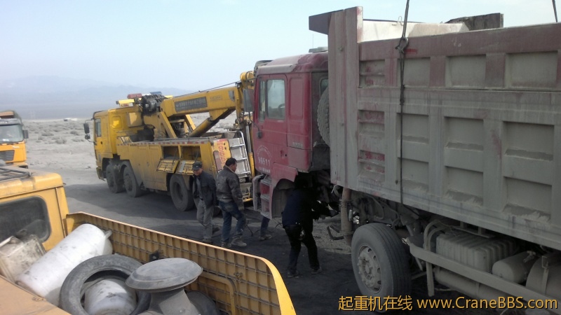

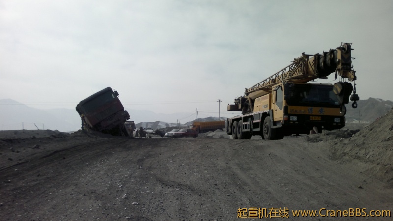

你把车吊正时。你就不怕车再次滚下去吗?吊的地方的士高的。我一般吊出来。在平地再翻的。吊事故车很容易坏钢丝绳的。吊后面往路面吊时。不怕前面掉下去吗?就怕把车带一下子。很揪心的活。不容易。吊车都是挣得危险钱。
 楼主| 发表于 2012-3-6 23:00 | 显示全部楼层
回复 32# 龙之吻

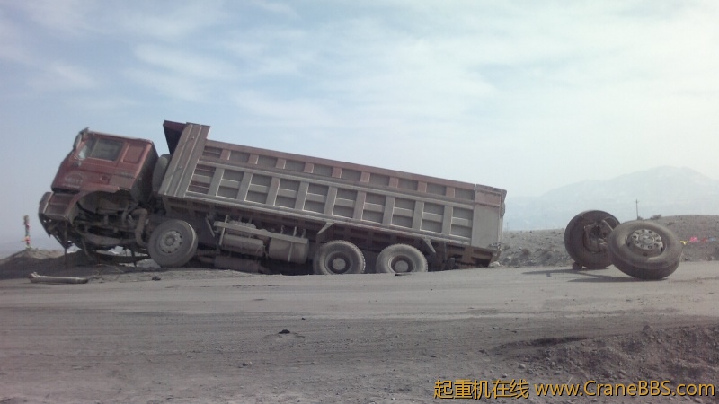

    呵呵  就是啊,危险活。
吊正以后后轮是在坑里面卡住了翻不了,拖车在我后面,所以又支了一次车才让拖车过去的。
我才吊起车屁股上路基的。:)
