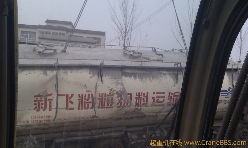

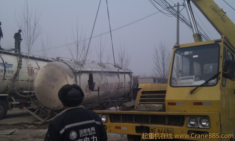

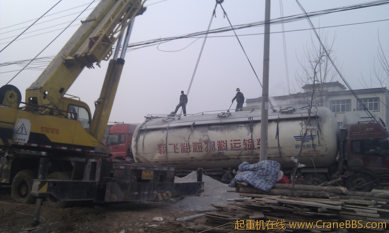

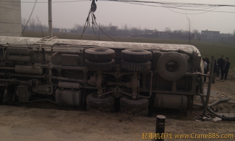

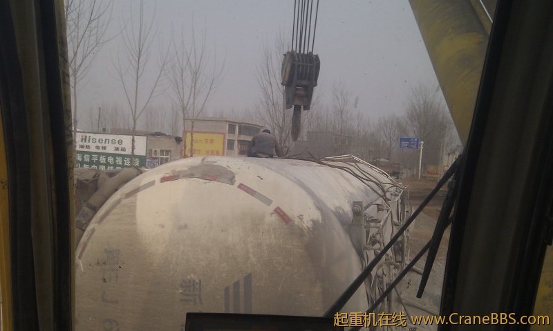

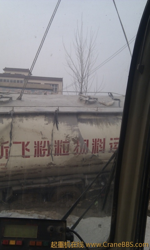

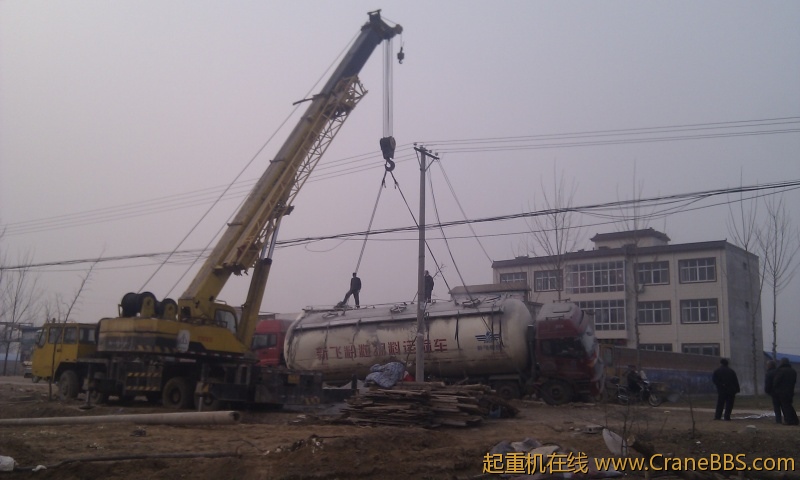

    大哥這罐車的罐子裡應該有東西吧!還有罐車幾噸呢??怎麼把50B拉到翹腿了

这样吊快起来的时候不猛地一下抻一下大臂吗?

    {:3_48:} 你是怎么看出翘腿的?

   腿子没起缝啊  我也没看出来哪张翘腿

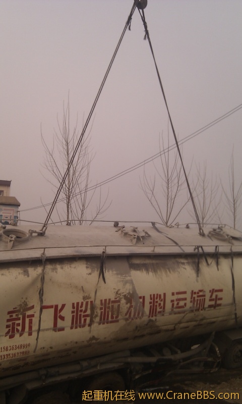

吊点没看明白。我之前吊过这车,是拿很粗的实心铁棒 卡到进料口里面吊出来的。当时是满载 3台25抬的

    有翹腿但沒翹很多只有一點點!這翹腿不明顯!
 楼主| 发表于 2012-3-7 18:55 | 显示全部楼层
超载17吨 车自重20吨加半车干粉25吨左右!

这罐车上面有吊点吗?
