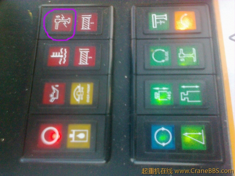

这两个是什么标志灯
这两个是什么标志灯

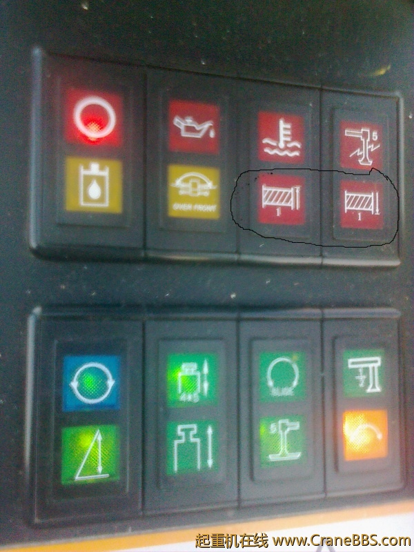

还有这个看是第五条支腿,不知道这个灯是干什么用的

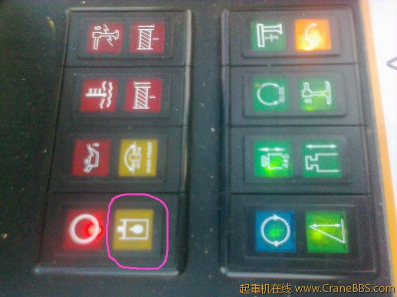

这个标志灯早晨把车刚发着的时候亮一会,等着上一个个多小时两个小时这个灯就自动灭了
 楼主| 发表于 2012-3-11 13:08 | 显示全部楼层
第一张图在左侧这个手柄开关那也有个开关,就是不知道那个开关是用来干什么的

图一 的那两个应该是 卷扬三圈保护器   图二 是 第五腿超压报警    图三不知道

    第三好象是液压油箱

1\过卷;2、过放;3、5支腿过压;4、液压油滤芯。
 楼主| 发表于 2012-3-11 15:52 | 显示全部楼层
回复 6# 李金文
    为什么三图那个早晨把车打着的时候它会亮,过上一个多小时怎么就灭了,能帮忙解答一下吗

    还有卷扬三圈保护器是用来干什么用的!在此解答一下~~~~~谢谢

    就是到最后三圈就不许再下绳了

3图    液压油粘稠度过高···导致压力提不上来,系统默认为液压油过稀····等热了车···· 液压油粘稠度就正常了····所以灯就灭了····不过本人只是猜测·····望大虾指教!!3圈过放保护,在卡主强制开关的时候是不起作用的,但依旧报警···过卷保护更好理解,就是你杆头上的限位···钩子一碰到重锤·····这灯就亮了·····不过话说回来的这些图标在使用说明书上应该都有······应该开以前,仔细阅读{使用说明书}才是

支腿压力,和卷扬绳子放完了报警的东西!

第三个应该是发动机水箱缺水报警!

1、三圈保护是用来防止钢丝绳放完引起事故;2、那3个红灯应该是在电脑检测完后就熄灭的;

图三是 回油压力过高报警
