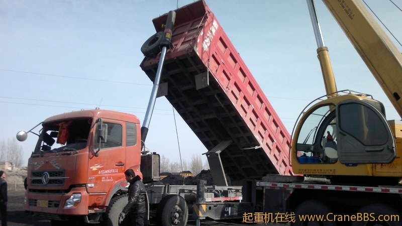

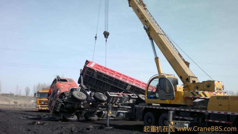

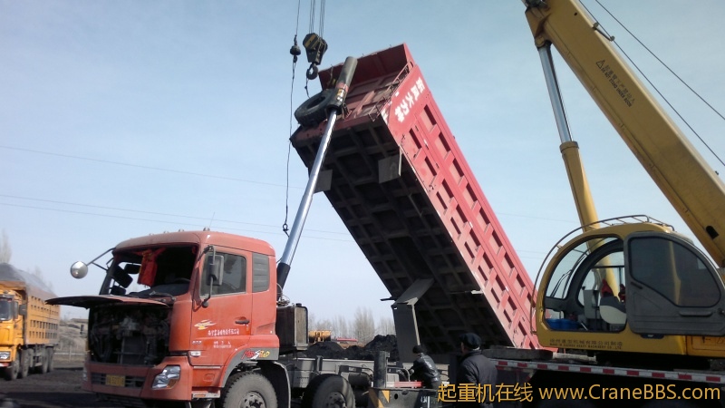

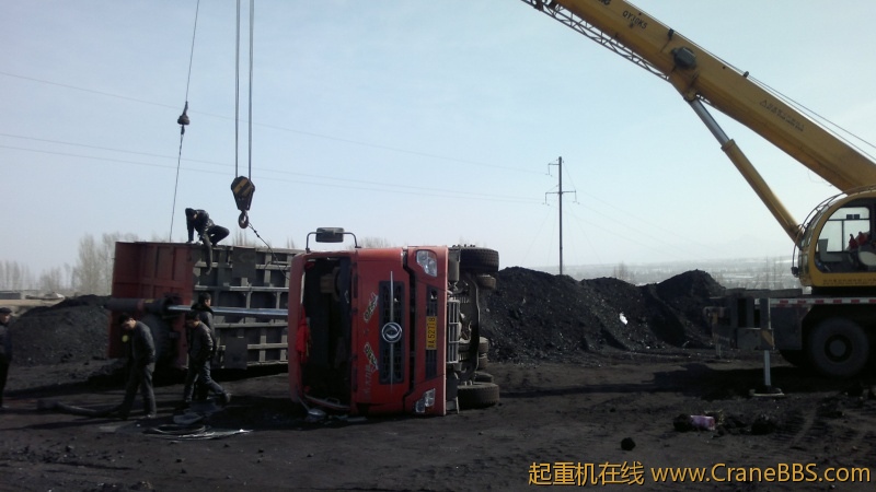

你吊这事故车就不够专业了..呵呵..
我都是用16吨来吊的..屁股对正车头来吊..首先把车箱吊起一点..好从车箱穿条绳子进去..
(吊货箱上下有两个勾..拿一根6米的.挂中间上自己的吊勾..另外两个接头就挂货箱的勾..
如果货箱的是小的勾的话..另外还要加一个吊水管用的勾吊货箱边栏..提起十公分就OK..).
绳子穿好并挂S勾上货车大梁..吊勾从货箱另一边起吊..吊起一米..让车主打着火..开取力器.油杠就自己
降下来..如果不能打着火..有二个办法..一..直接拆螺丝放油..二..可以买条气管..接到货车的取力器气管上..再
打开取力器开关.)..不过这方法很伤绳..还是你的方法好..佩服..用K5..既然敢用小勾强制变幅来把车拉正..再用
大勾扶正..你好有种..小勾绳才16大..最少要用5到8吨之间的力才能把车翻过来..

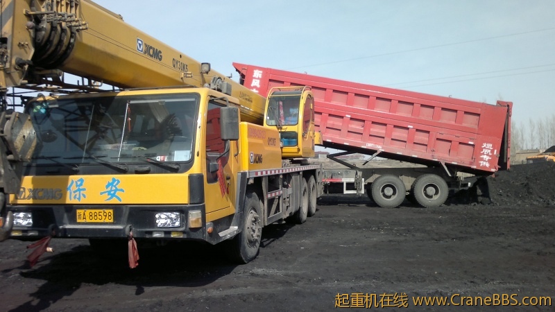

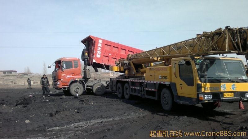

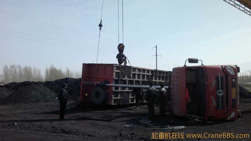

回复 3# 小熊
    呵呵 四吨 大钩试过了 才用小钩吊的 有点危险是吗? 放心吧不会断绳的 也不会有什么事情的,如果是大钩起吊小钩扶那我会把他那翻斗车压力泄了 大箱就会回来 那就不用扶了,看起来怕怕其实没有出多大力气。:)

兄弟我有觉得你的 方法不妥。这样伤事故车的油缸也伤自己车。我这一年有吊不少像这样的事故车,一般我直接从下面横穿一条绳子挂大梁上。慢慢边收绳起绳。事故车的油缸会慢慢的回位(先把事故车的开关打开。有的要叫车才可以打开的话,就拆了油缸油管)等回位了就起大臂。那边根本不需要接着,因为事故车要倾斜到离地面1米左右才会自己坠落。如你12图这样。这点高度无所谓的,它的胎,钢板都可以起到减震作用。

我觉得你这种方法好像力全到小钩上了。用绳子把箱体和大梁绑起,边起边收缸啊

回复 19# 捡‰破烂
    呵呵 小钩用了四吨力量

发表于 2012-3-17 01:55 | 显示全部楼层
其实这样子吊小钩用不了多少力的 如果把车厢合起来再用小钩吊 那样的话小钩才是吃不消

回复 27# wxj19700316
   当时我让他们泄压他们没有桶子,我想想说算啦 耽误时间,他们把开关打开没有作用,所以就这样操作了,但是好多人不明白,还是你老兄一眼就知道了,呵呵:P

事故车最讲水平,翻的不同,救得不同,这个车还是救得很漂亮
