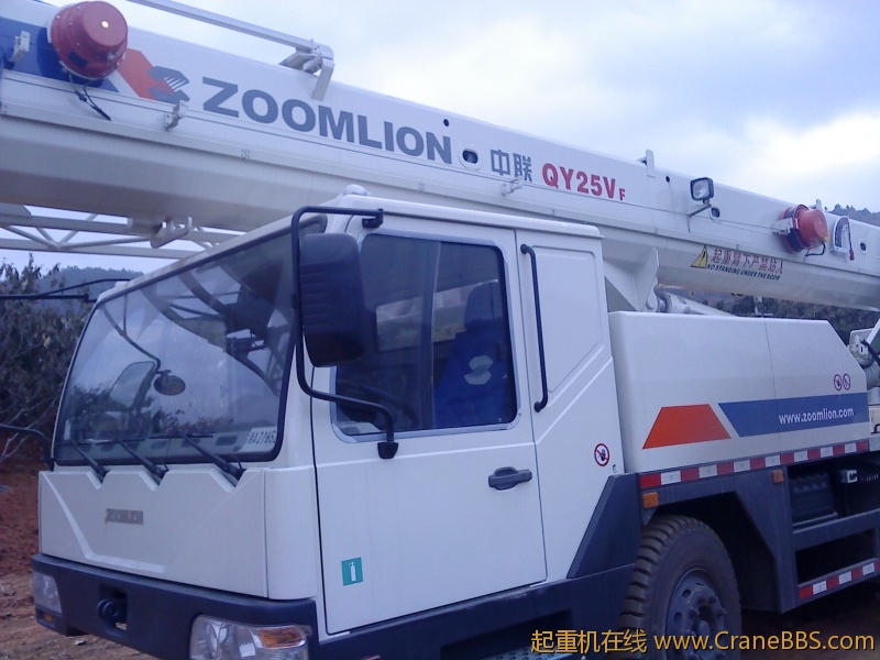

为什么下车驾驶室还不给升降玻璃为什么???改进呀我们都盼望着呢

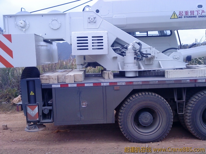

买吊车送木头??

门玻璃是不好

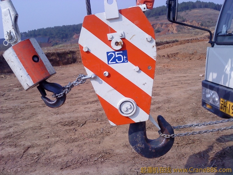

顶一个!恭喜发财。主钩、付钩行驶状态的固定形式很新颖,肯定是楼主想出来的吧。很拉风又别具一格。

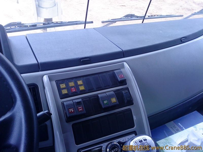

怎么还多了一个差速锁开关啊

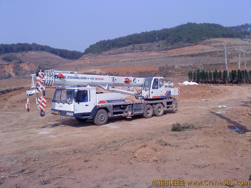

不是一台车!第一二张有牌照后面就没有了

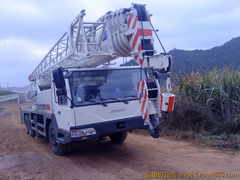

这车啊,哎,看着太重了,这车整体上看   明显的敲头,前高后低。

那块配重可是够大的啊!里边是水泥的吧!

怎么大钩的保险颜色。。小钩的漆好像重新喷过一样。
