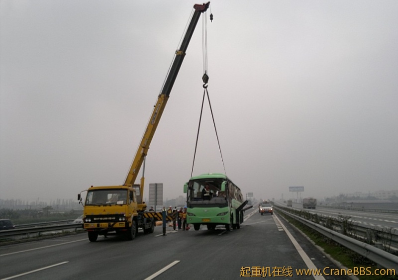

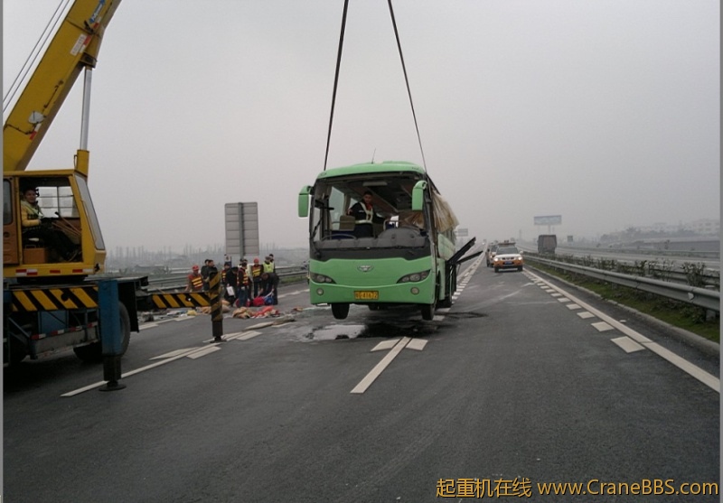

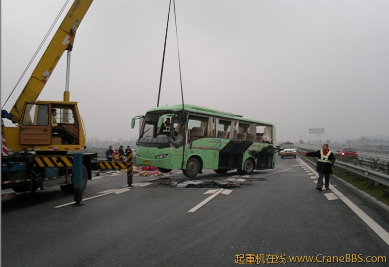

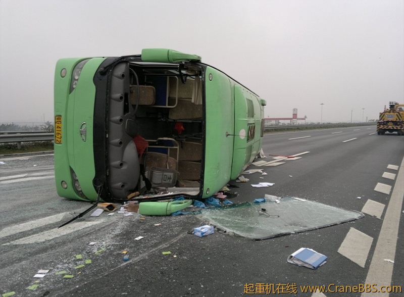

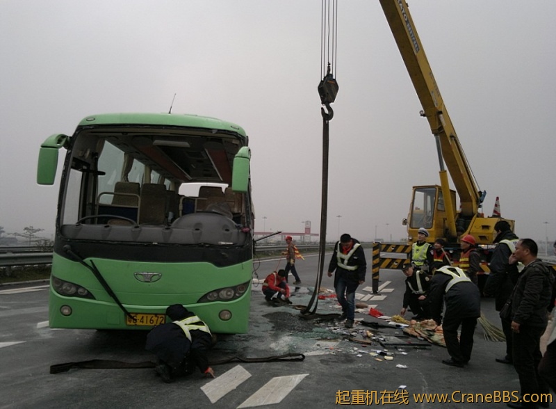

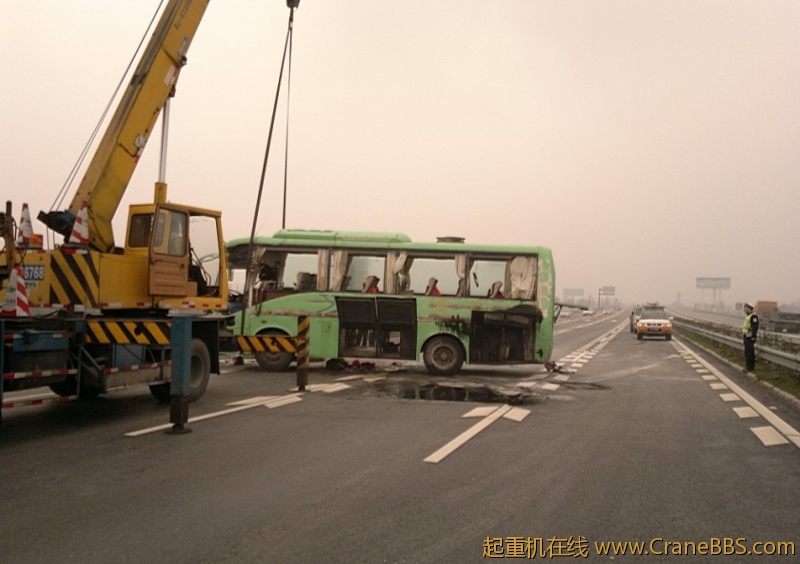

客车的大良没有穿孔的,只有有钩子直接钩住车身大良起头。

内容多大的车
发表于 2012-3-15 14:13 | 显示全部楼层
很明显的,加藤12吨的嘛。三菱发动机。车非常漂亮

楼主吊事故车的活不错学习一下吊装方法

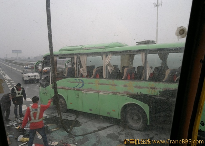

切记

    大哥你第三張照片玻璃寫那甚麼伸臂放小勾切記!是幹嘛用得??

你吊那台客车系穿系那边过啊   睇到唔几清楚

    :lol 肯定伸臂忘记放小勾啊  有小勾的车  绝大部分司机都犯过这样的错误

那个客车干的活我不赞成那么吊

    我們公司的隨車吊雖然只有一個勾子但也發生過這種事!司機只顧著看旁邊結果一直出臂沒放勾!結果就........不過還好沒砸到人

那个字是写到玻璃上的吧

    有小钩,是很危险的,有很多司机都会试过把小钩搞断,打下来

    提醒司机注意安全

和我们的吊法一样~~支持~`
