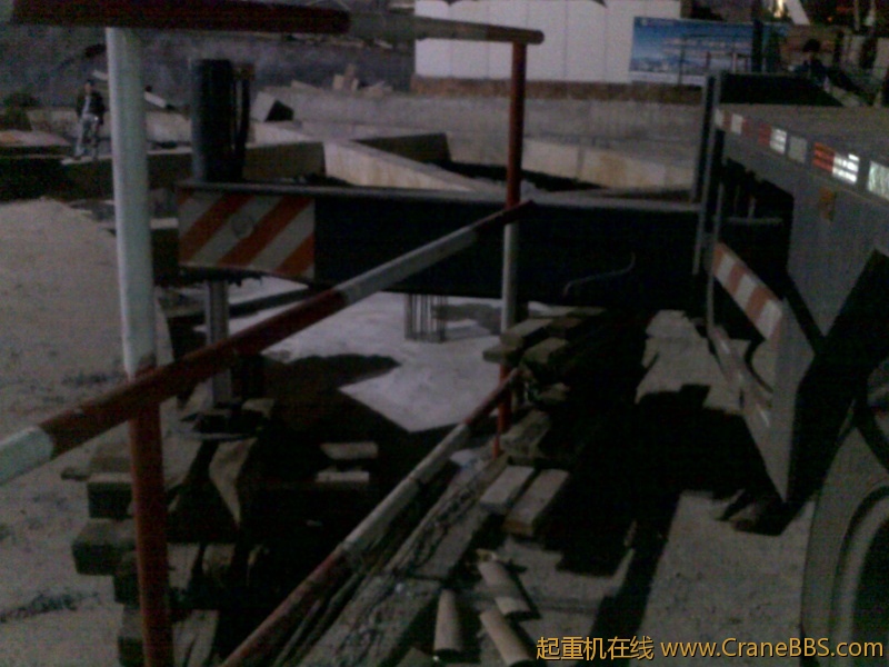

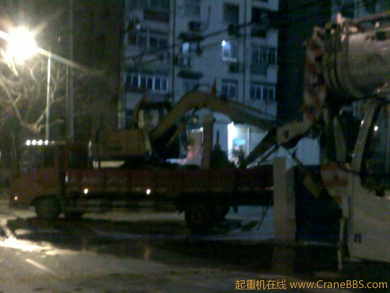

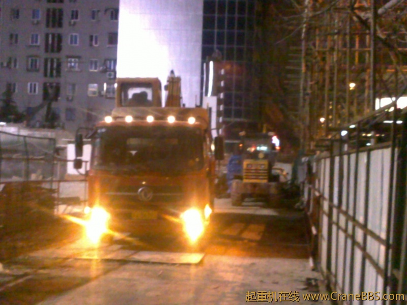

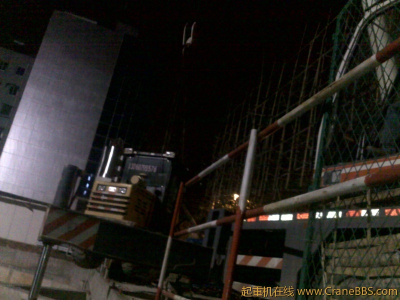

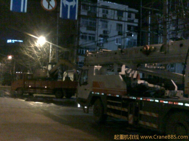

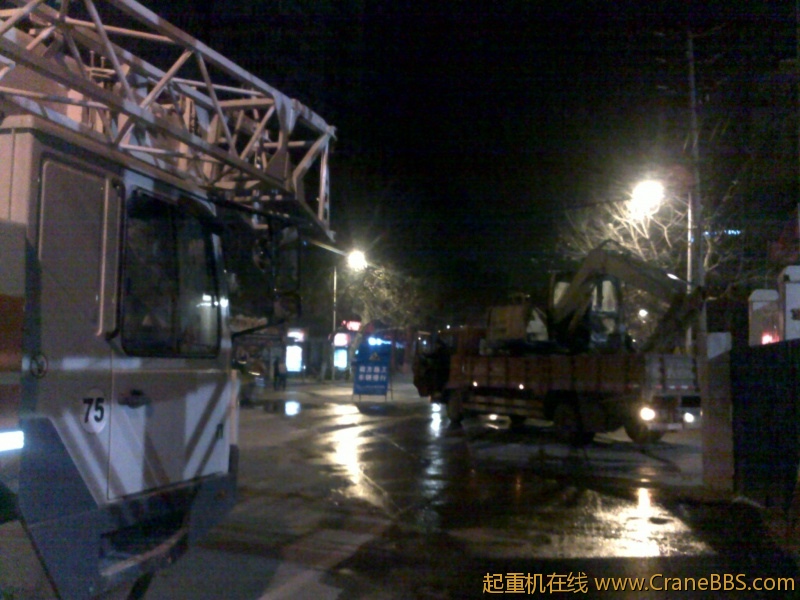

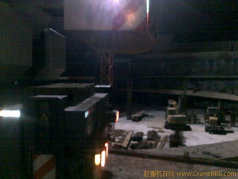

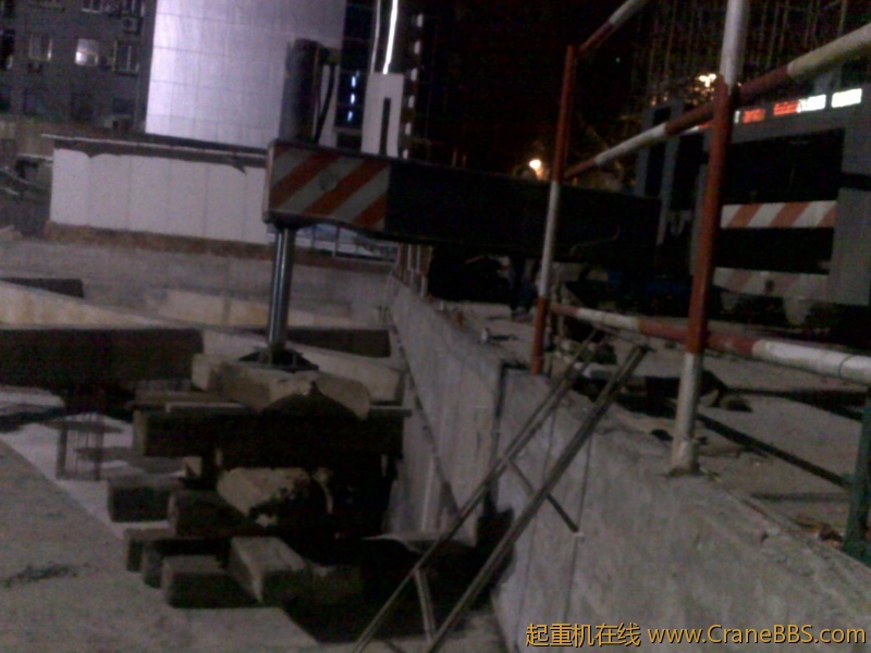

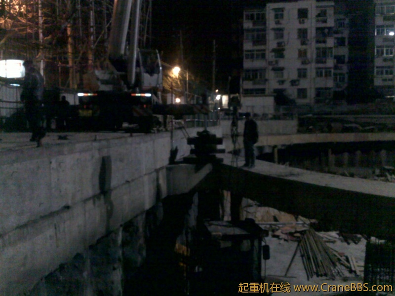

昨晚 接到电话 要到城里下一部挖机和铲车 心里一听比较踏实 说挖机 只有6吨左右 没想到到了现场一看 场地有限又不能正后方吊 然后索性直接把右后腿打在支撑梁上 总共13-14块木头全部用上 当时觉得木头还是不够用 !后来在正后方试吊了一下 车子没什么动静 就开始操刀了 在吊的过程中 很担心有活腿 觉得不是那么的牢固 心惊胆战的 当挖机落地的那一刻 我的心也就踏实了!过程中没有拍摄吊挖机图面 因为当时在旁指挥 没有时间 (挖机自重9吨多,铲车5.5吨,距离在10米左右不超载)干完活 就有这样的感悟!既然选择了这行 苦累难 风险 啥都不说了 安全永远是第一!

    真的很危险!当事人是谁谁知道!但是没办法本来就没活干!好不容易接个活!这么远跑过去 不能白跑啊 !还是想尝试下 把活给干了!但是前提是一定要保证安全的前提下!

幸亏你木头带的多:lol

我也经常干类似的活,不过我自己做了个铁凳子比你这用木头好

要是怕就  叫那铲车压车头   先把钩机吊下坑   然后再吊铲车下坑
发表于 2012-3-20 06:25 | 显示全部楼层
看起来很深,跨度不知怎么样

    木头打了五层厚 担心受力后会突然塌掉 当大臂转到这个方位时!大臂的重量 以及挖机的重量 如果这条腿失去作用时 后果可以想像 十分可怕 所以说车子压是没用的 在说了 场地很狭小 没有更多的空间了!

小子你这样打副腿小心吃大亏

你的安全都寄托在哪梁上了呵呵

    还好 梁结实!!要不然。。。。!

嘘,就是嘘,那腿
