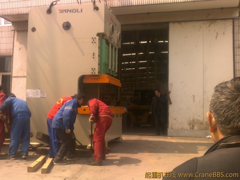

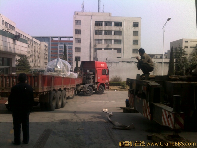

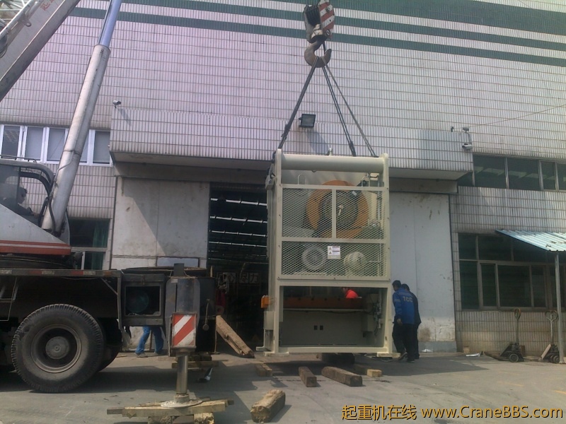

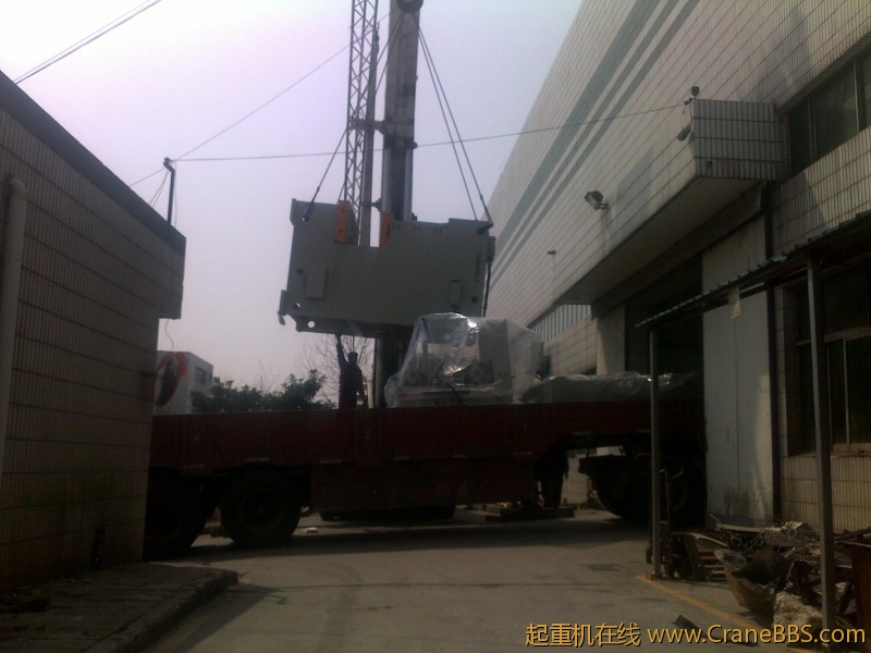

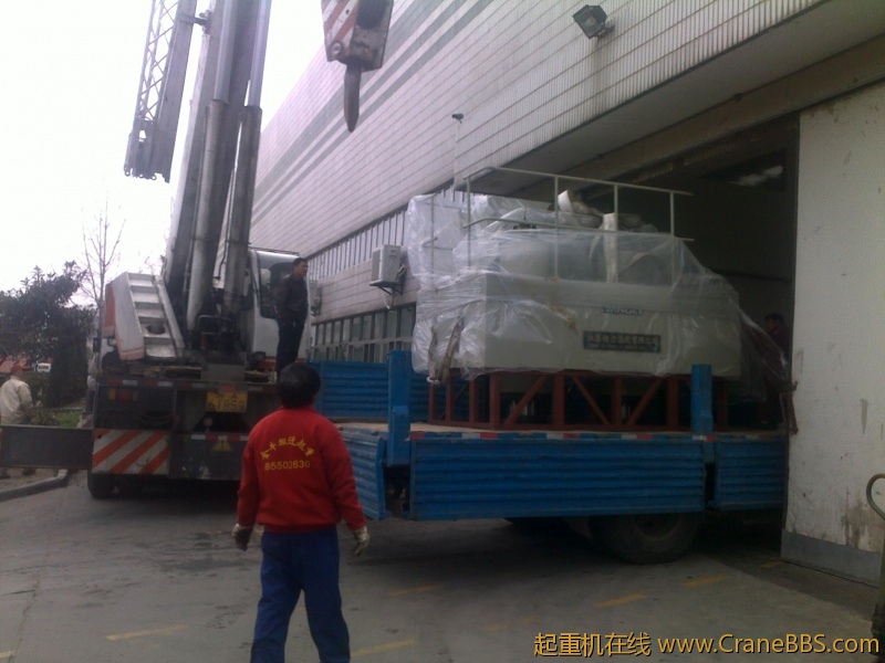

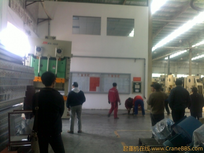

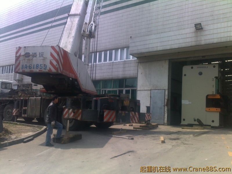

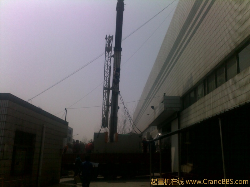

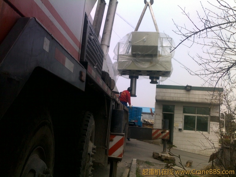

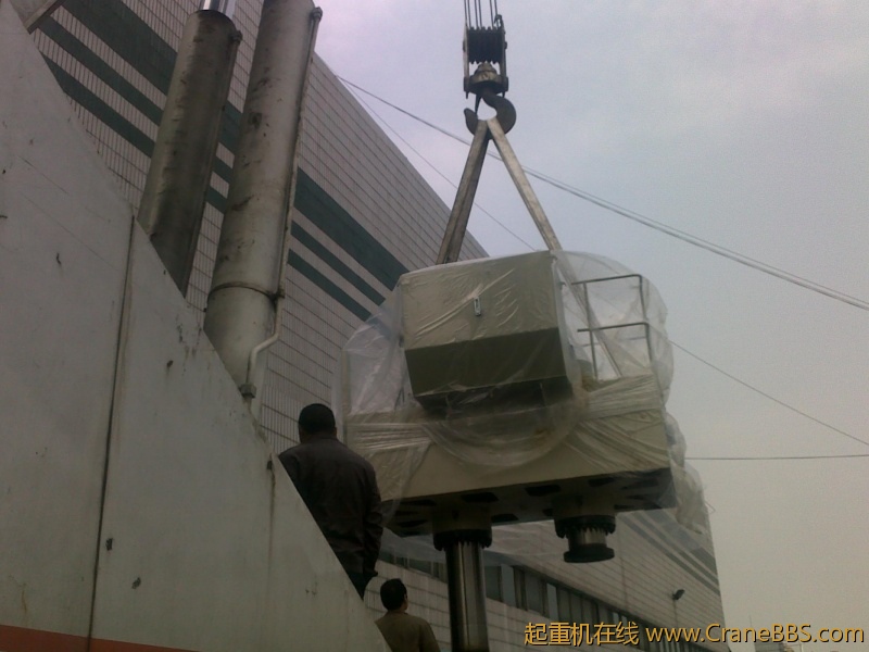

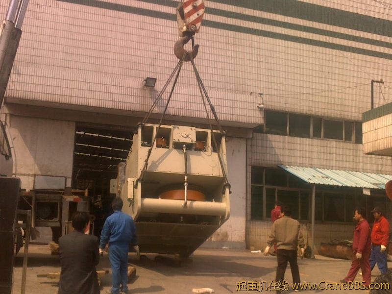

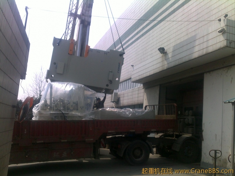

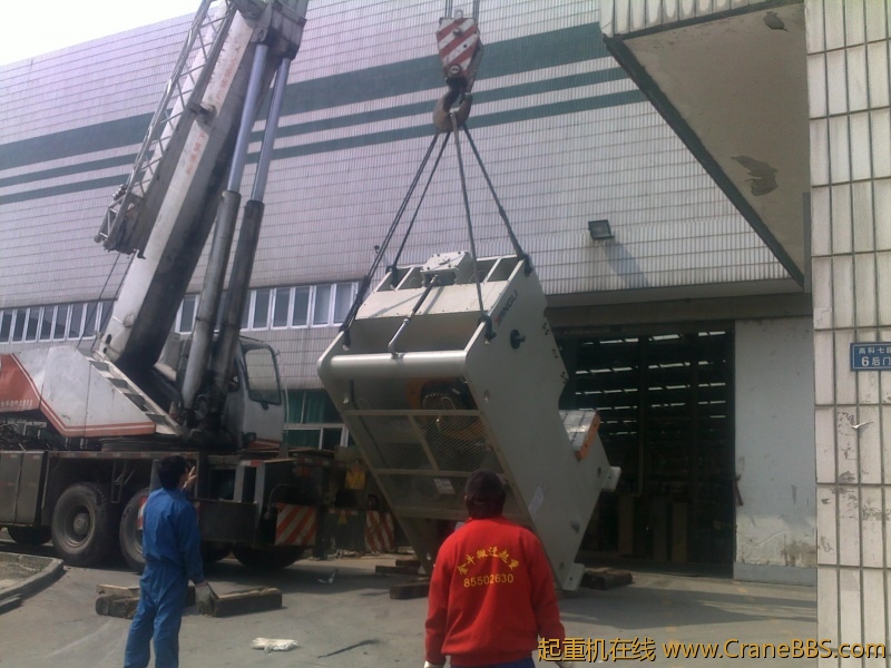

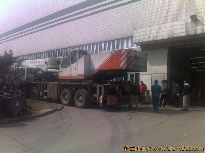

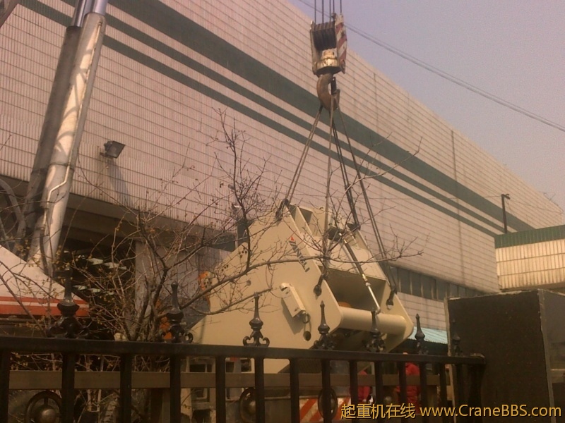

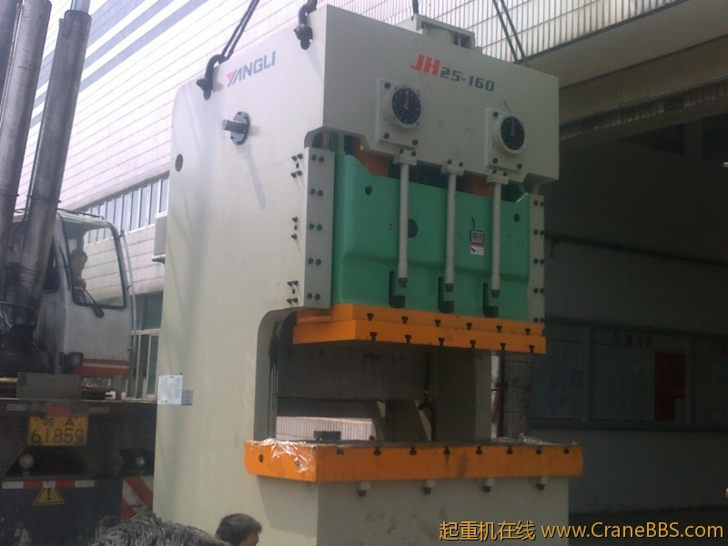

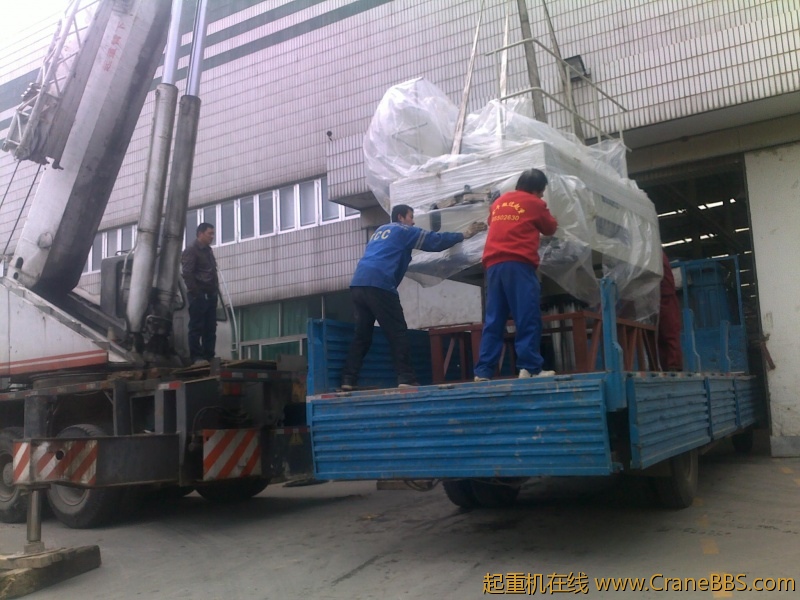

这是 50H在厂门口 吊装160吨冲床 从半挂车卸下 然后在将其立起 放置在滑轮上 10吨叉车配合 及葫芦 拉近厂房内 进行就位!

干这活用50太浪费了,一般情况下,16的完全可以搞定,160吨冲床也就14吨,立起来最多受力7、8吨,所以16的就可以了

    这个冲床是160吨的 但是它的型号不一样 重量是26吨重!

发表于 2012-3-25 20:32 | 显示全部楼层

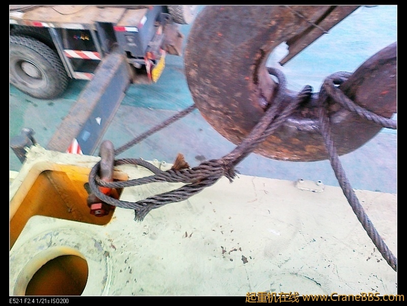

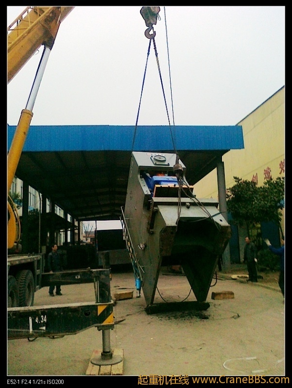

25吨都可以干的  你那吊4个点竖起  竖直的一瞬间 不受力啊  钢丝绳还在钩子上滑动  有风险啊  我们都是吊上面2个点

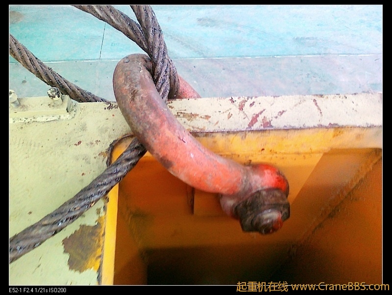

发表于 2012-3-25 20:46 | 显示全部楼层
回复 5# 大强的25V

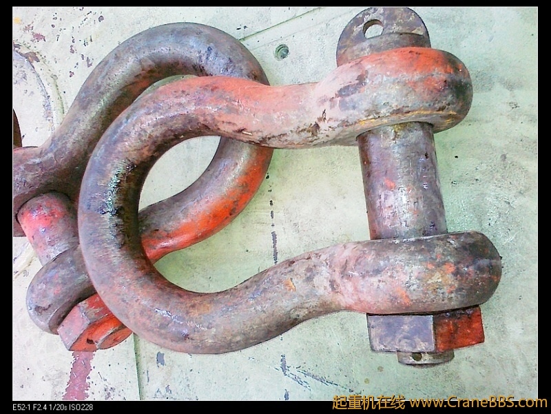

    吊冲床 那卸扣一定要大  上次 扣子小了 受力都变形了  尼玛拧下来费好大劲  最好是哪种螺帽头屏住的 卸扣

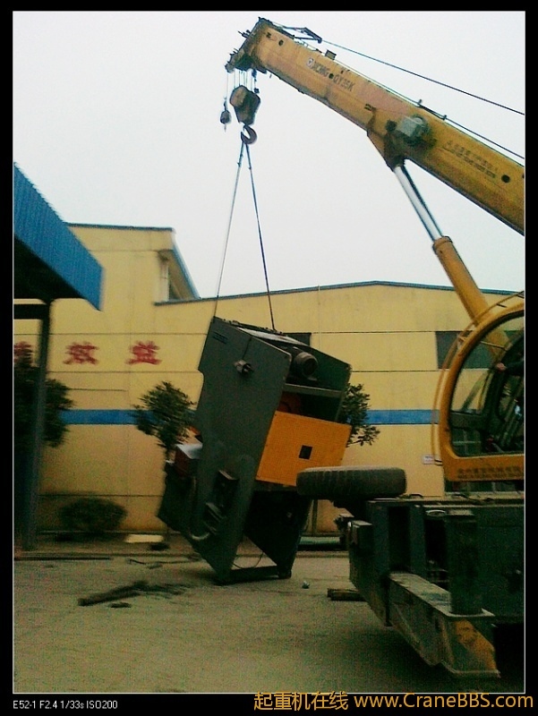

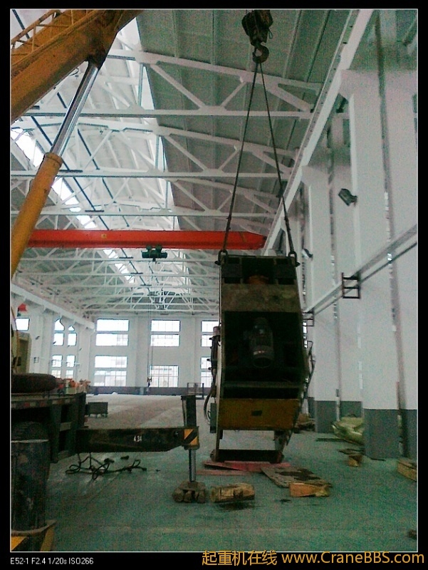

 楼主| 发表于 2012-3-25 21:41 | 显示全部楼层
回复 9# 毛毛毛毛
    毛毛哥 25吨吊的话 立的时候有风险吧 听说在下面垫上木头哦 不是物体快倒下来的一瞬间 会有很大的冲击力啊!50吨当时前腿闪了一下 驾驶员技术比较精湛 及时起勾带了一把劲 使得晃劲不是太厉害!

    毛毛哥发的图片 25吨操作的 冲床没有26吨重啊!
发表于 2012-3-26 13:30 | 显示全部楼层
回复 16# 大强的25V
    没有26吨  大概23吨样子  吊2个点 起来根本不闪  只会斜 不会一下子竖正的  相反 吊4个点就会一下子回正 车子小了受不了冲击   除非有单片滑轮 可以吊4个点
发表于 2012-3-26 16:44 | 显示全部楼层
4个点看你怎么吊啊有起重工的话在下面放一副托板就好啦稳的很

发表于 2012-3-26 22:49 | 显示全部楼层
回复 17# 毛毛毛毛
    毛哥说的对我25的车也立过21的石油设备,但厂家做了两个专门用来立和放到的吊点,吊起来设备是斜的轻轻一摆臂在放绳稳稳的立起来
发表于 2012-3-26 22:52 | 显示全部楼层
回复 14# edwin001
    吊两个点好不会一下就正了,
发表于 2012-3-26 22:54 | 显示全部楼层
回复 15# 大强的25V
    你着吊法就不对啊,我25的立21T的设备只吊上面两个点的话最大受力不超过10T

两个点好

发表于 2012-4-9 12:34 | 显示全部楼层
毛毛的吊法是正确的,如果下面垫一下会更稳
发表于 2012-4-13 00:14 | 显示全部楼层
一点技术含量都没有绳都没挂对

目测楼主不识字!扁头那叫50D!全架才50H
