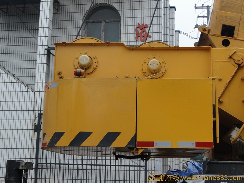

我们这边的70K也是这样做的,我开的30V也是 上次有个北方同行还问我怎么多了个配重 主要是山路多 加的刹车滴水箱

我开的30V“配重”也可以 不细看还以为原装呢;P

滴水器而已!呵呵!

在南方这样加水箱配重很普遍 我这25以上K系列25以上VF系列都这样加的 他们说的70K的水箱按照配种摸样做的自重一吨多点 里面有好几道隔板 大概可以装一吨多的水 25的轻些

水浇刹车鼓,排气刹,国外大型车安装的叫缓速器。
