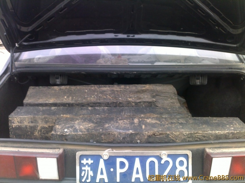

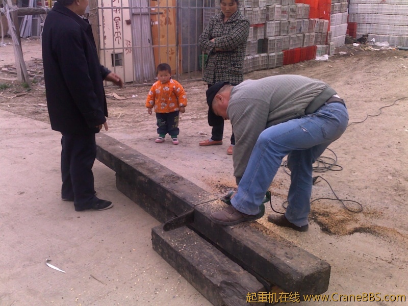

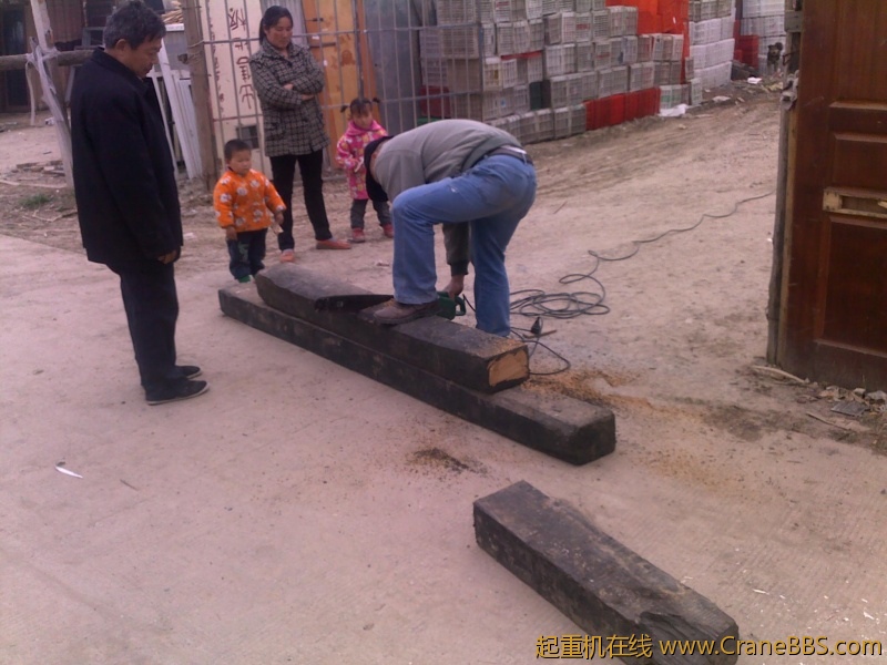

因为前2天 车陷了 为了垫腿 七八块漂亮的木头 都压入泥沟里了 今天专门开车跑了几十公里 跑到木材市场 好不容易才买到2块木头 尽管木质不是太理想 这么远来了 不能空手而归啊!花去人民币200元 把木头锯成6截 每截约80公分 有时候想想费了这么大劲为了找寻木头 值得吗?当清醒时才知道 自己心态应该放好 竟然选择了这行 就不说啥了!相信总有一天会花开花落的!

{:3_53:}是铁路上的木头吗
这有的木头很差
发表于 2012-3-29 18:53 | 显示全部楼层
这木头不行。。。。。。
重不说!还不耐压
发表于 2012-3-29 19:18 | 显示全部楼层
这木头还可以啊
不放心的话,可以用包装铁在另捆一下
发表于 2012-3-29 19:27 | 显示全部楼层
我家的是1米长,20公分宽,15公分厚,挺给力的,好像是桉树。。重死了
发表于 2012-3-29 19:32 | 显示全部楼层
这种木头一点都不好,要桩机木头就最好了。

是铁路枕木。还可以就是搬上搬下太沉了。

    我这2块 其中一块木头蛮重的!另外一块很轻 重的说明木头好啊!
 楼主| 发表于 2012-3-30 10:36 | 显示全部楼层
回复 3# 小熊
在木材市场买的 是不是正宗的铁轨木 我认为不是!

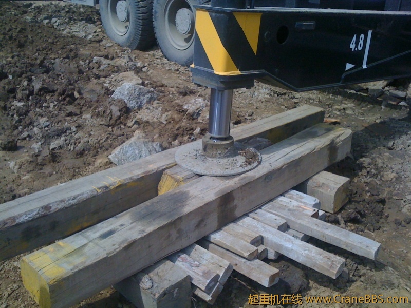

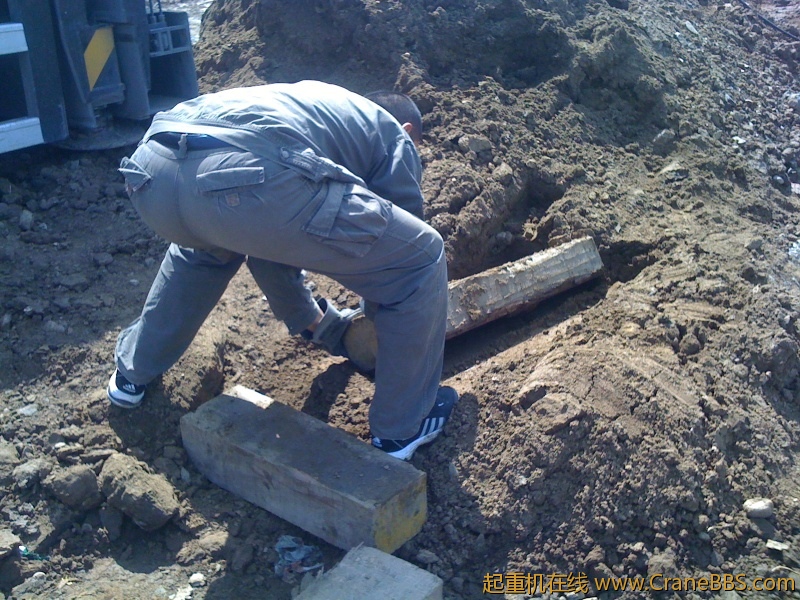

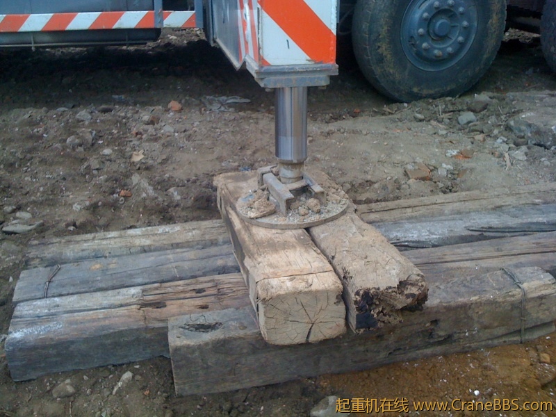

  大朩头都是要的,小朩头20元一块
