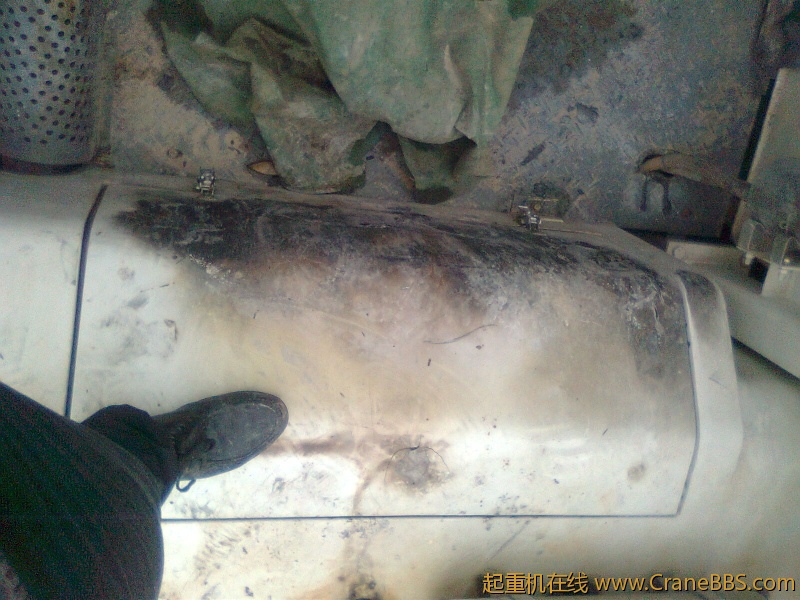

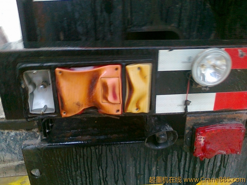

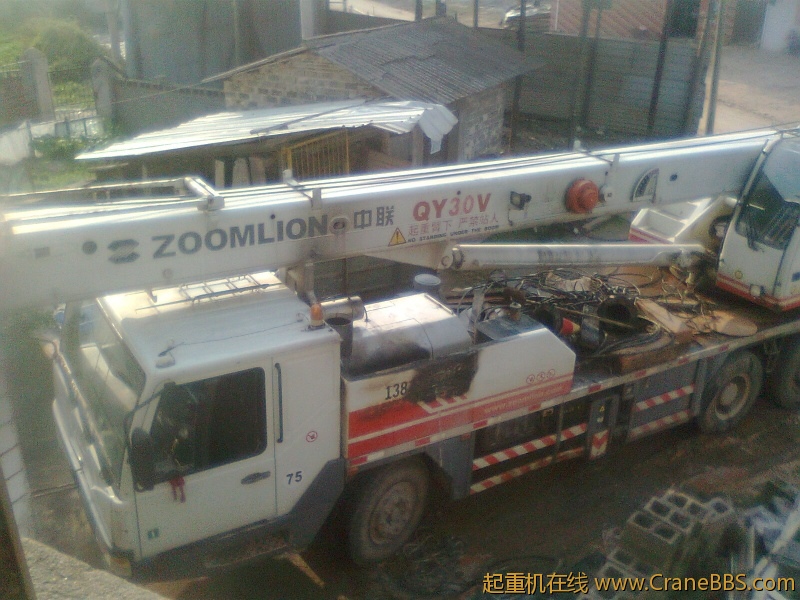

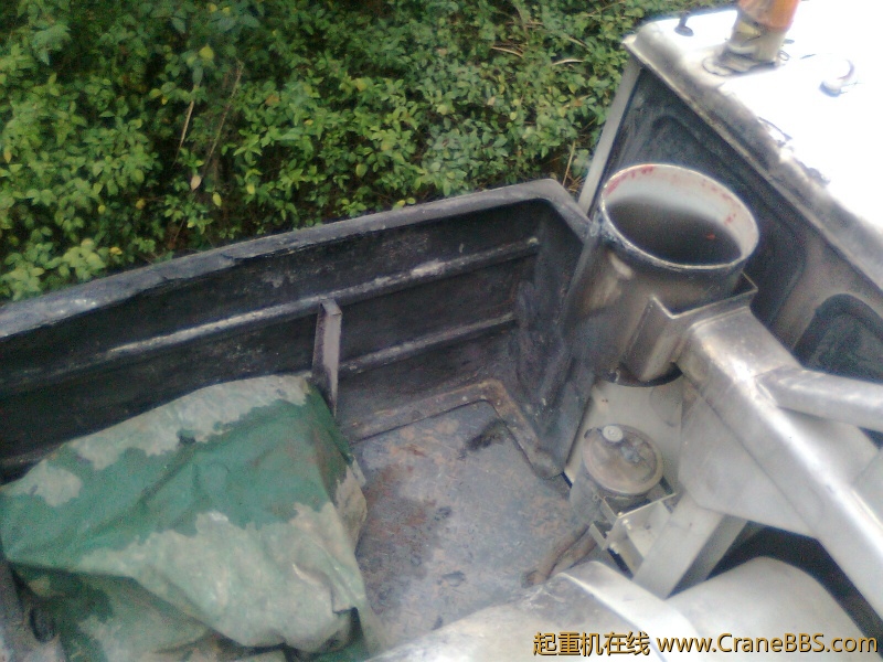

照片0044.jpg 照片0044.jpg 照片0046.jpg 照片0047.jpg 照片0049.jpg 照片0050.jpg   损失不算大,当时开车在路上,没发现 被几个保安看到拿了几个灭火气追着,吓得够呛的,没有那几个保安,,我都不知道怎么办

- -当时看见几个路人在我开车路过的时候表情很惊恐,我还以为她门没见过吊车了后发现自己吊车着火当时册板火不是很大下次的时候烧的很厉害,,多亏那几个物业保安!
 楼主| 发表于 2012-3-31 22:13 | 显示全部楼层
起火原因是当天在吊路灯 路灯旁边的纸箱没人要结果被我爸收了点到车上。还有很多没去收!放在车太乱了就没要,纸箱碰到排气管点着的!纸箱全烧掉了当时火也够大的

回复 8# 123千斤顶
    怎么理解? 我的车左前侧板要换。电箱外壳要换!

发表于 2012-4-1 09:33 | 显示全部楼层
排气管、消音器都是高温,旁边不能放易燃物品,如木板、纸箱、塑料等等。
安全第一,永远第一!
