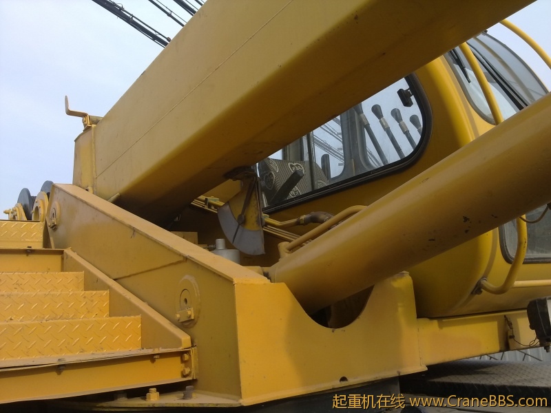

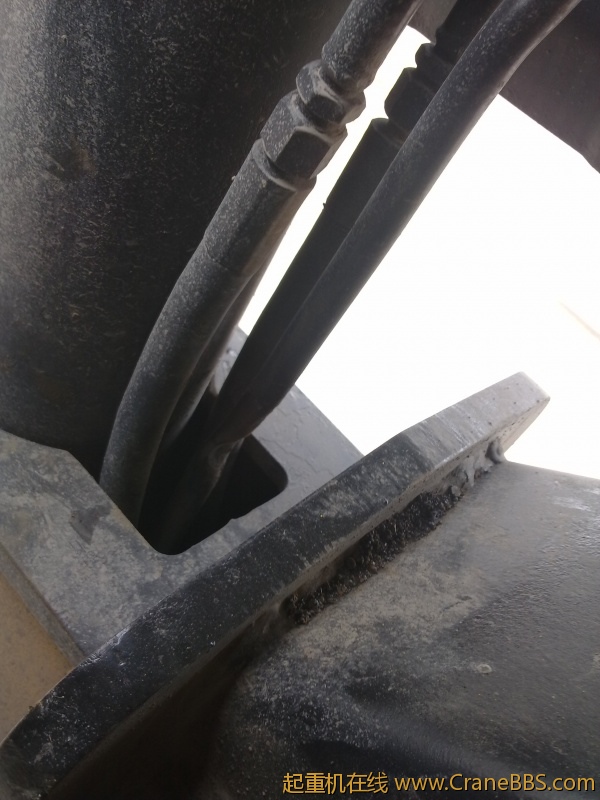

牛×  那支腿油管憋了啊

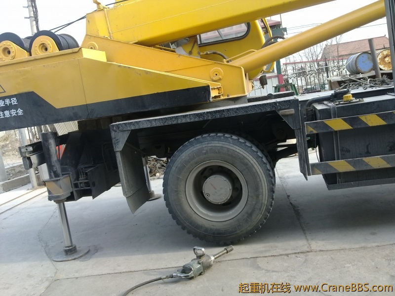

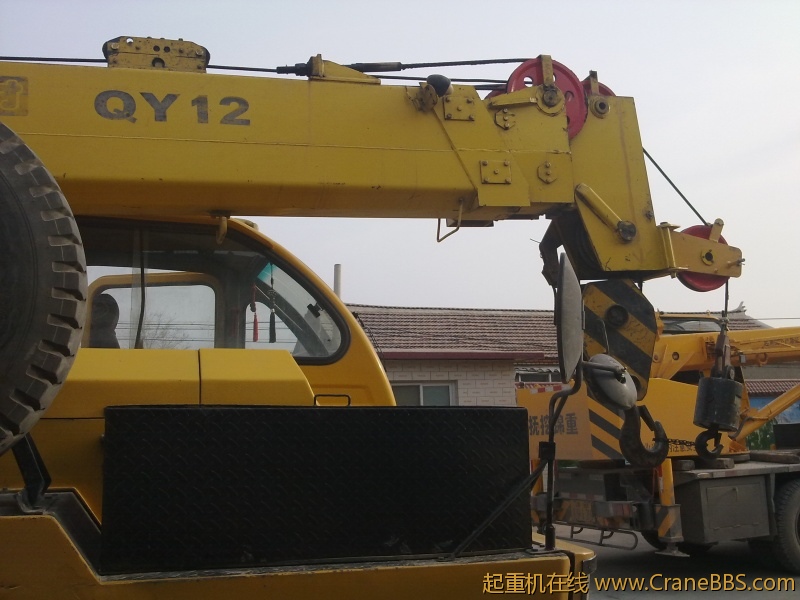

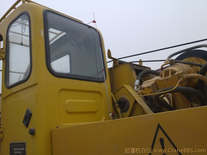

 楼主| 发表于 2012-4-2 20:31 | 显示全部楼层

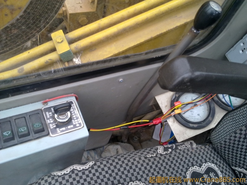

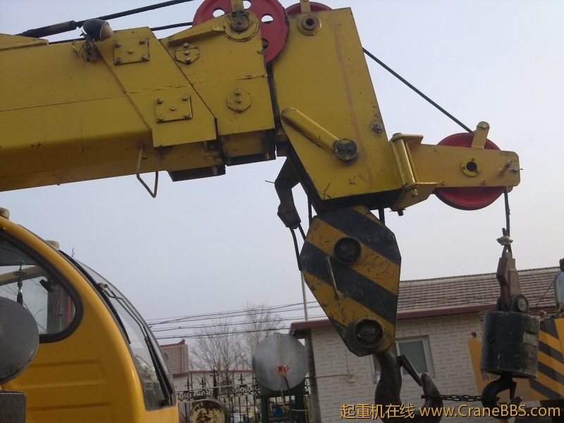

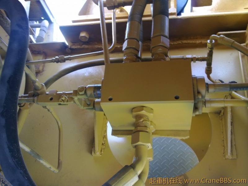

卷扬是2手的   连工再料的一万五左右吧  具体我也不清楚,改天把进油和回油管照下来让你们参谋一下,实测吊重2.5T还不费劲性能大大提升喜欢交流的朋友加QQ吧  495058617
 楼主| 发表于 2012-4-2 20:33 | 显示全部楼层

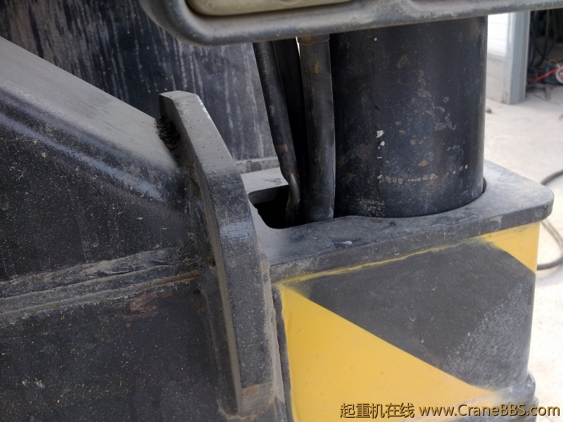

回复 7# 毛毛毛毛
    工人吧U型环放到 腿子上面没看到   收腿的时候 挤的

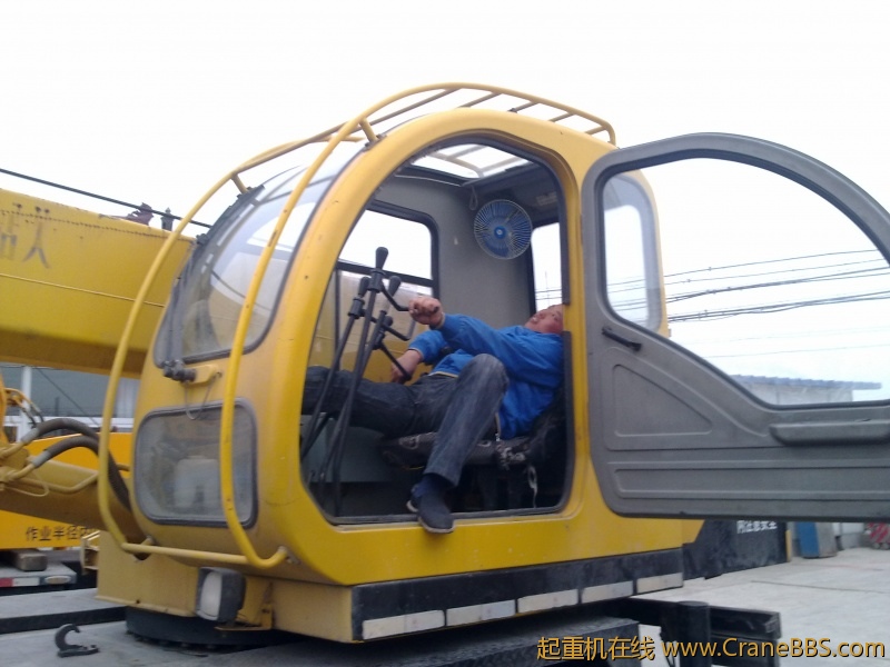

 楼主| 发表于 2012-4-2 20:44 | 显示全部楼层

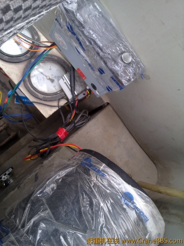

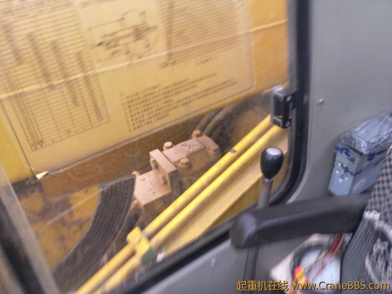

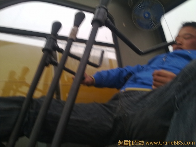

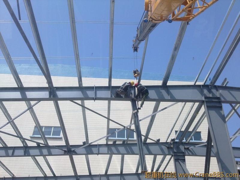

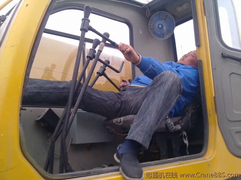

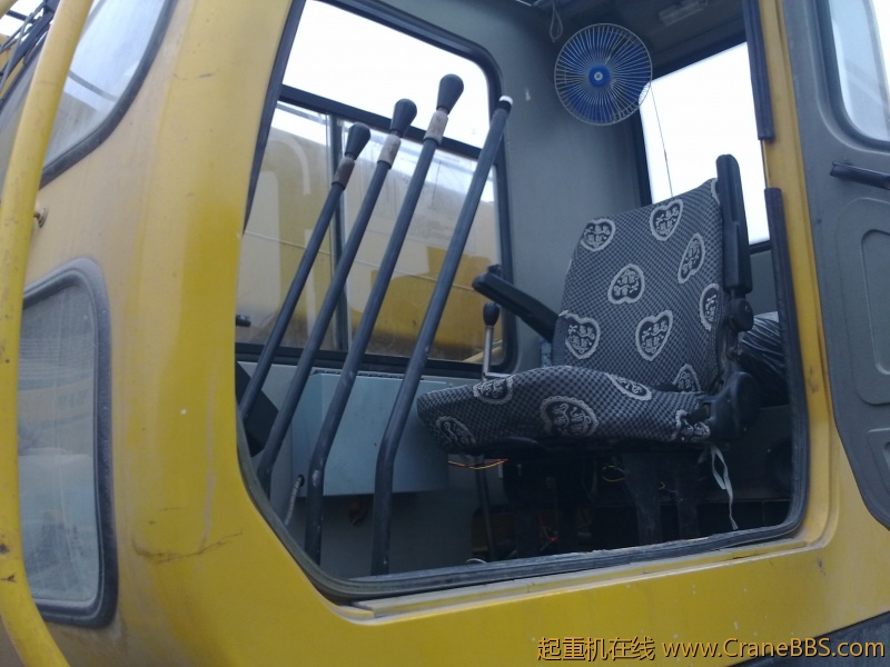

改造的操纵杆是可以卸下来的,卸下以后就会和以前的一样 ,干高空活的时候就有必要加上他,比如往楼上吊水泥什么的  躺着开

回复  毛毛毛毛
lanzhibo 发表于 2012-4-2 20:33 [url=http://www.cranebbs.com/bbs/images/common/back.gif]http://www.cranebbs.com/bbs/images/common/back.gif[/url]
    也遇到过

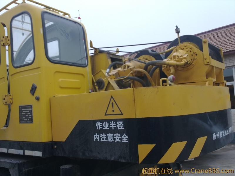

回复 10# lanzhibo

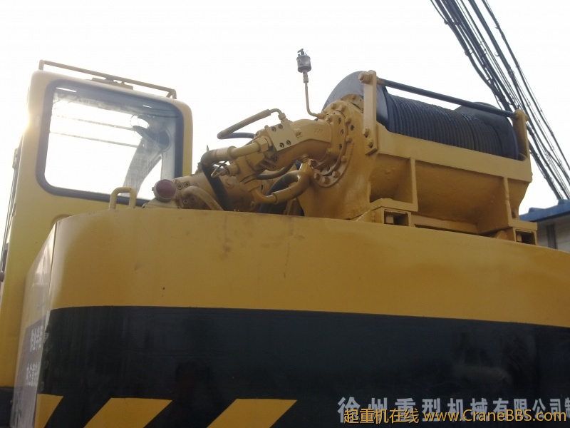

    二手的还要一万五?徐工12 全新卷扬整套一万四左右,我已经订了,大哥你把卷扬装到配重上,要把配重加固一下啊,其实徐工12预留有装卷扬的地方,在原来卷扬的下面,我已经改下去了,明天去照一张,还有你那操纵阀那买的,多少钱

发表于 2012-4-3 11:48 | 显示全部楼层
操作杆不是可以调的吗..用不着加哪根铁的..下面可以调操作杆的..

回复 28# htdh
    12b5的更好改,他卷扬装下面去了,直接在上面装个卷扬就好了

回复 23# x75269135
    我说的一万五千元包括了很多东西,(小勾总成700元)(小勾臂端滑轮总成700元)分配阀,管接若干,管子 钢材什么的,,而且志诚吊装也说过了,东岳20吨的卷扬总成才1W多 卷扬和配重直间早就固定的死死的
