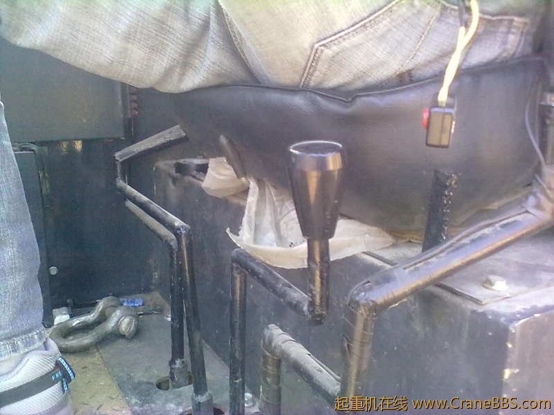

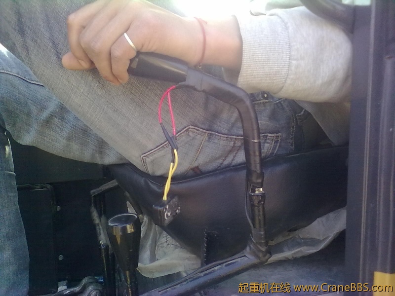

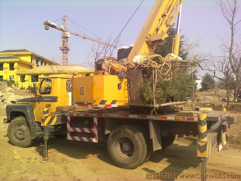

那开小八的叫一个舒服!所有的一切都实他一手打造!还有双向支腿操作杆!还有燃油加热器!!液压油散热器!!!老牛了!!!着急干活没顾得拍!以后有机会一定补上!

差点被他改成先导了...还有没有图..发个全面点的..这样改..干活很轻松..

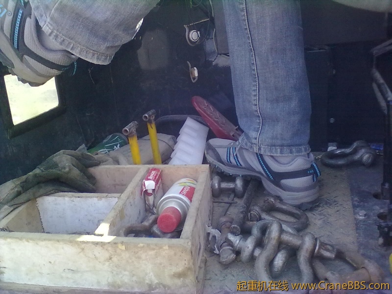

回复 11# 天涯120606
    看见最后一张图里的两个黄色的管了吗???开车的说出杆或是爬杆时,可以用脚踩····反正他是干了一下午活全是躺着····我还没这待遇那···我车切换一二杆,小勾和出杆、   还得伸手够那····

回复 14# 臂顶云天
    嗯嗯我看到了呵呵

其实可以改成软轴传动的,只用两根可以四面摆动的操纵杆,四根软轴,操作起来跟先导的一模一样,只是比真正的先导的要用力大一点,但是可以吧操纵杆加长一点就不费力了。
