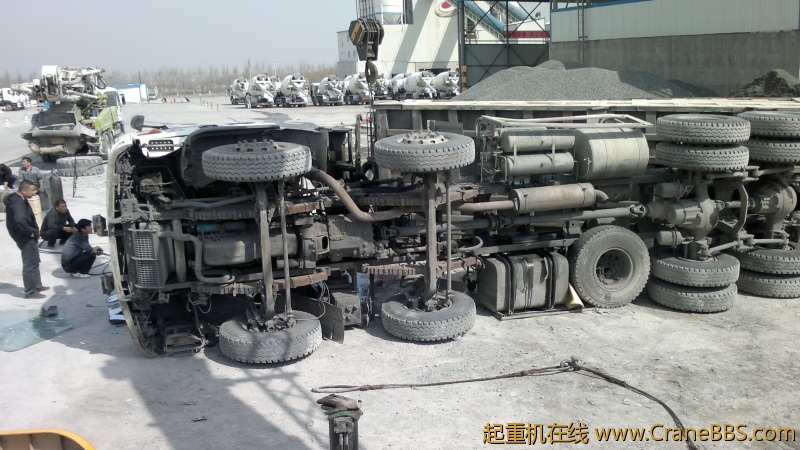

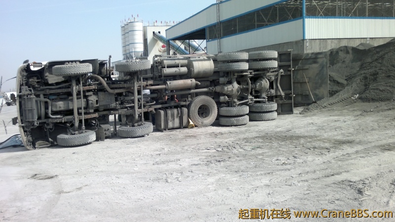

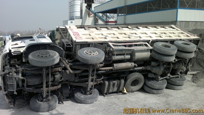

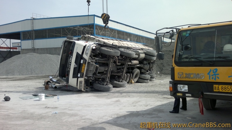

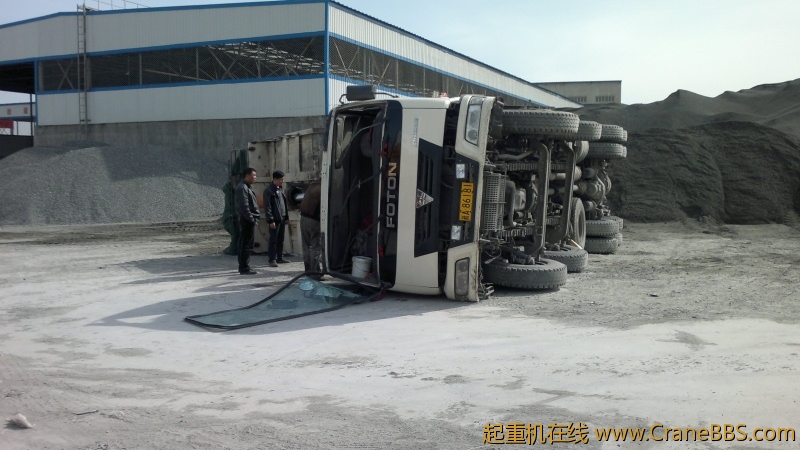

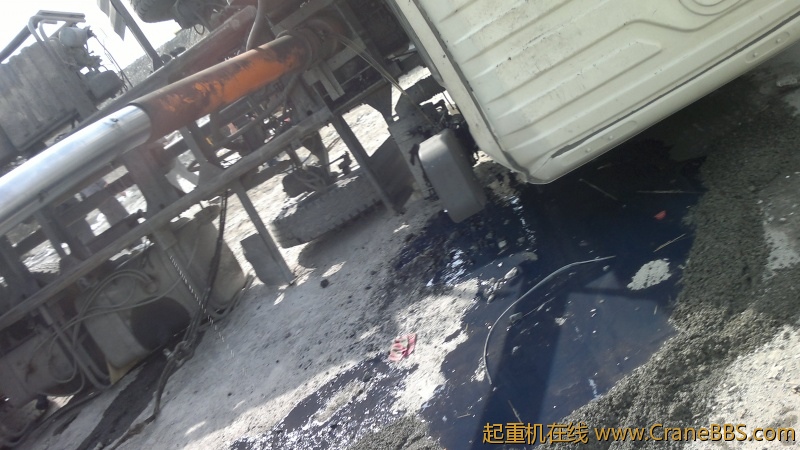

西部建设商混拌合站救援、欧曼前四后八
发表于 2012-4-6 20:48 | 显示全部楼层 |阅读模式

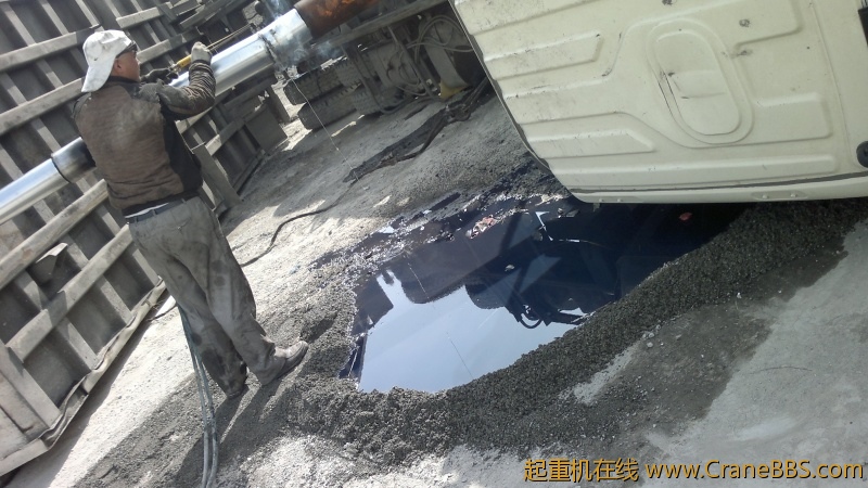

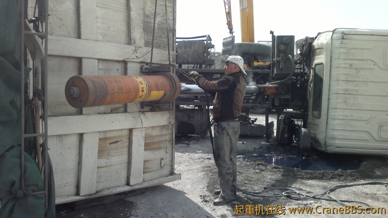

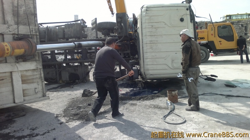

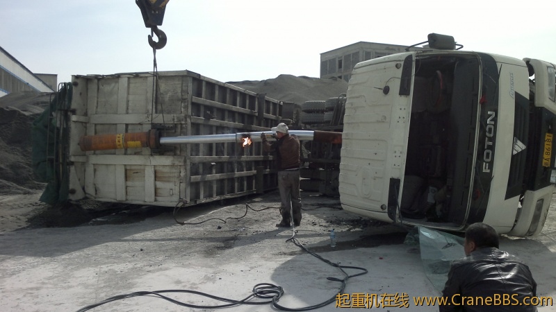

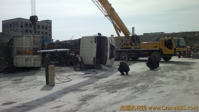

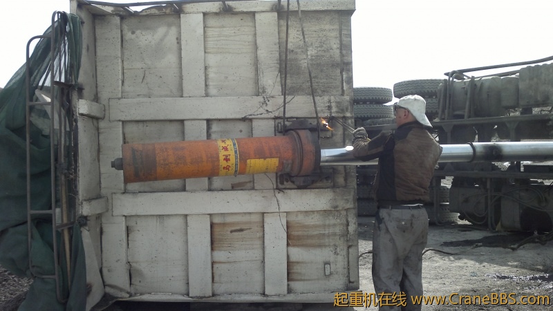

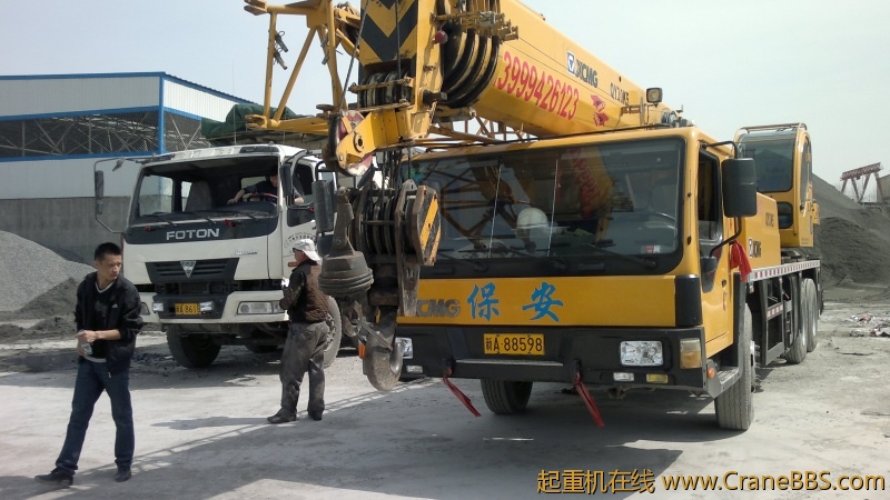

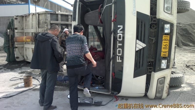

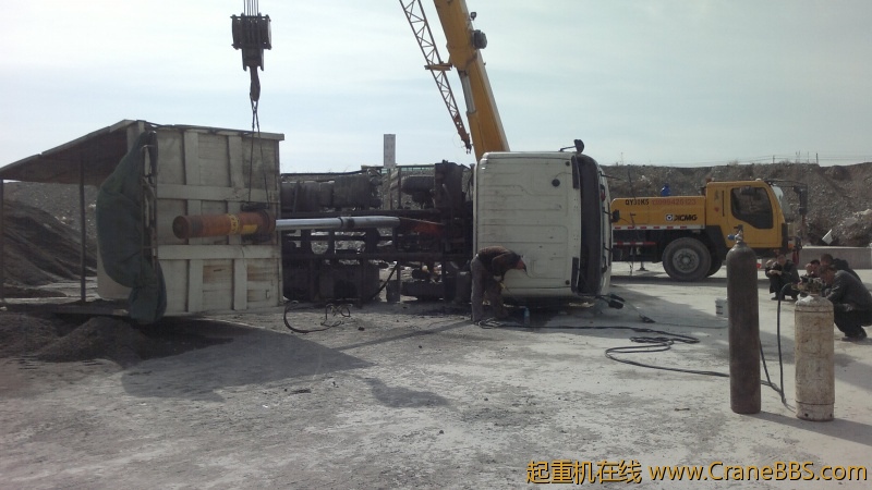

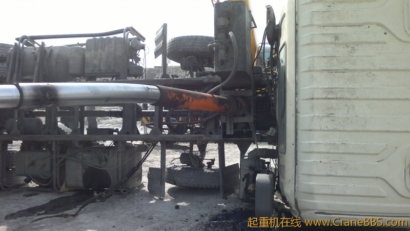

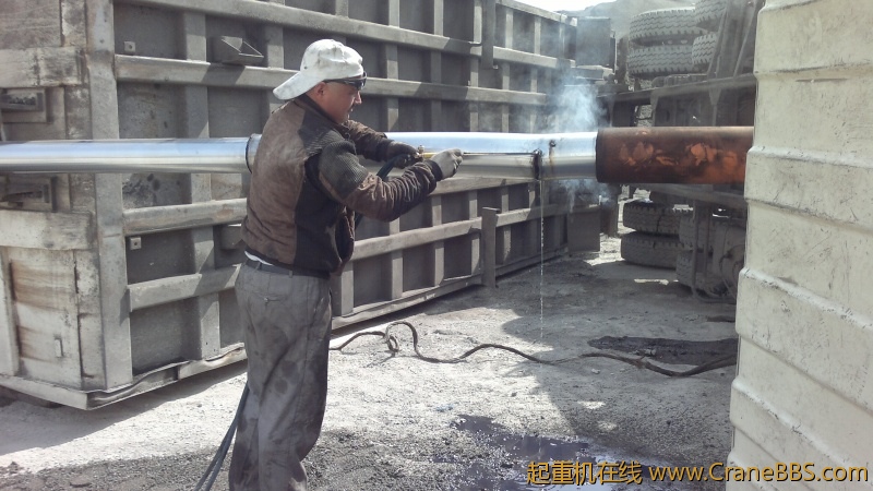

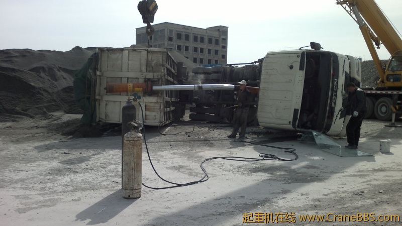

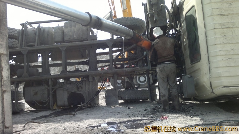

呵呵 还真动刀舞枪了,可惜啦

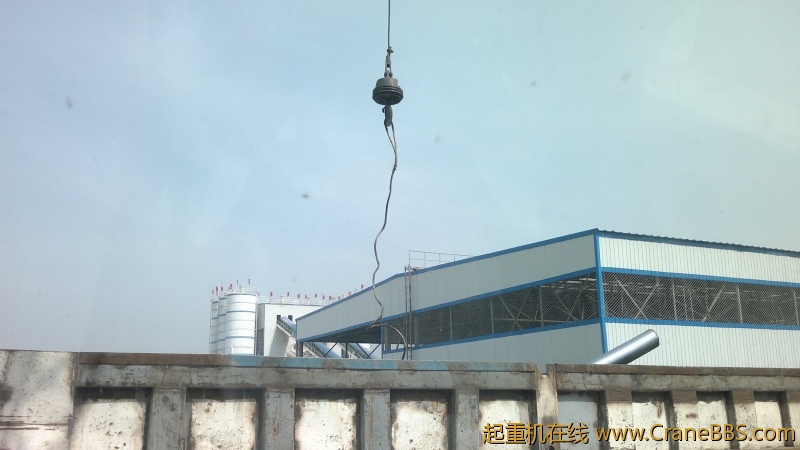

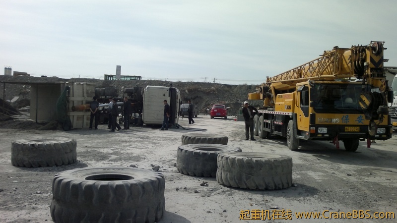

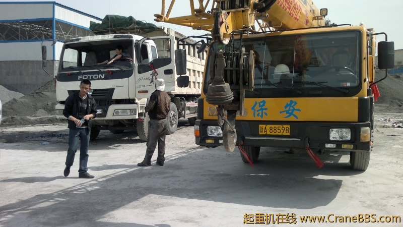

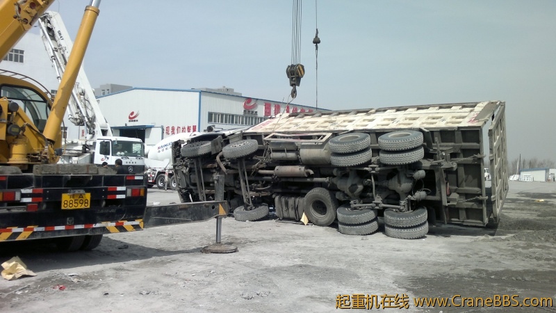

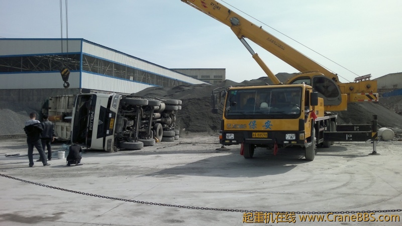

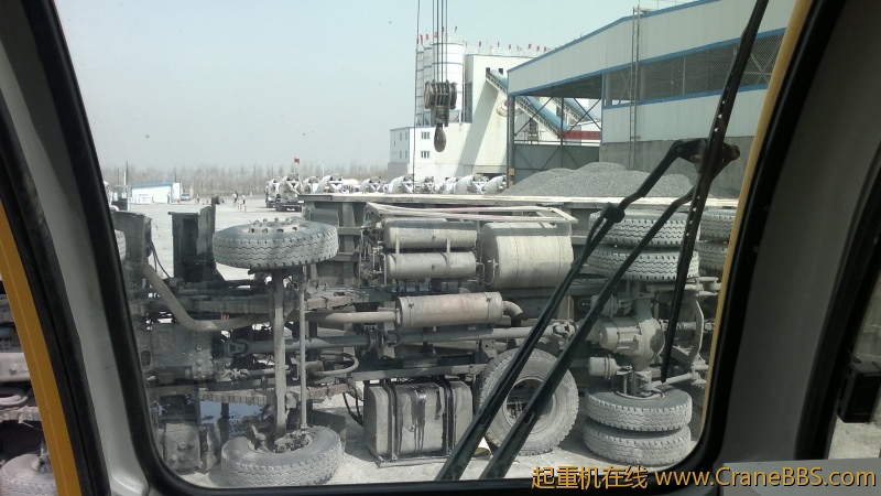

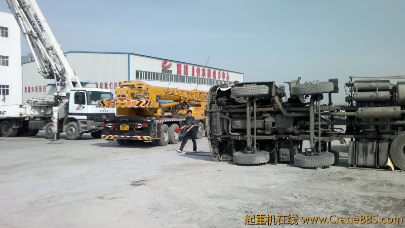

你这是直接用小勾就能提起..还是..提不起了才抬臂..这样吊..小勾要吊5吨左右的力才能把车拉正过来..
你的小勾吊得多重..
 楼主| 发表于 2012-4-6 21:31 | 显示全部楼层
回复 4# 拜拜就拜拜
    呵呵 你试试就知道了:)
发表于 2012-4-6 21:34 | 显示全部楼层
回复 5# 李俊涛
    不试..你告诉我..除非我的小勾有双倍率..改天想改一个中勾..双倍率的..加到小勾上去..
发表于 2012-4-7 08:43 | 显示全部楼层
回复 6# 拜拜就拜拜
小钩上面加一个5吨的滑轮就可以了,我的就是
发表于 2012-4-7 08:44 | 显示全部楼层

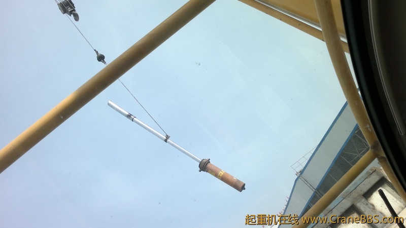

油缸为什么非要割了呢?直接整体卸下来不是更好吗
发表于 2012-4-7 10:47 | 显示全部楼层
油缸不可以拆下来吗,,我以前吊都是如果 拉不回 就拆了

回复 7# 起重指挥
    怎么加法..我的16H想焊个耳朵在臂头..听说用普通电焊焊的话很危险..要用二弧焊..有空你发下图片..谢谢.
