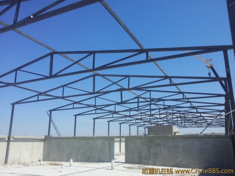

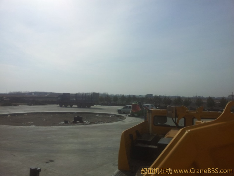

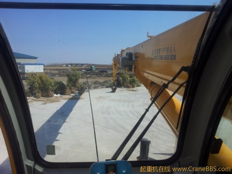

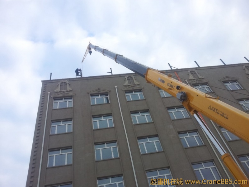

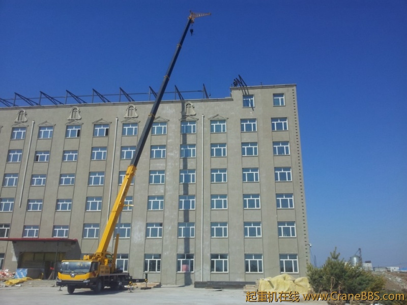

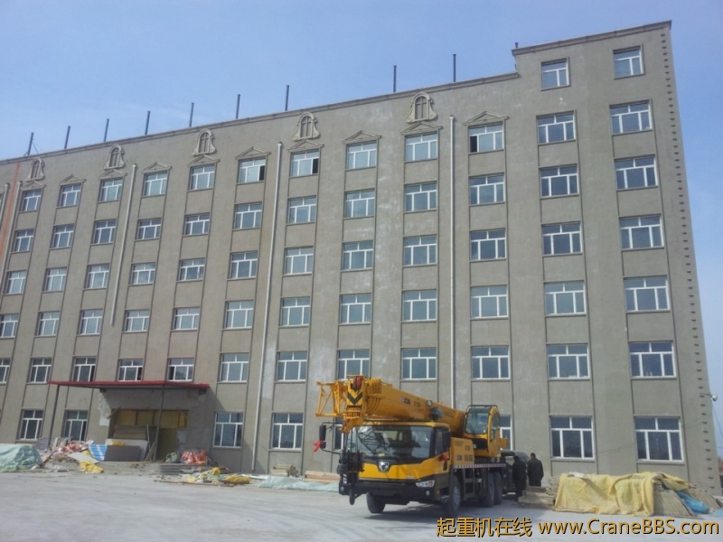

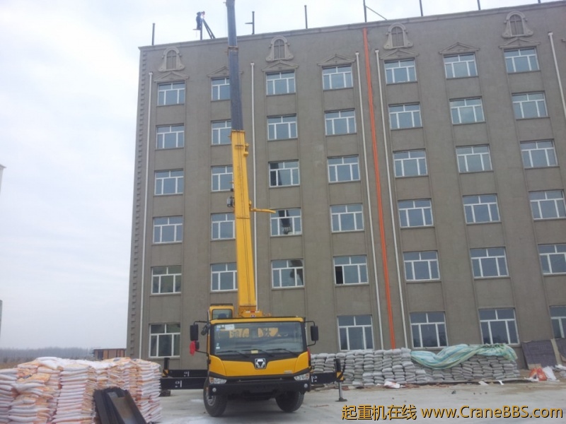

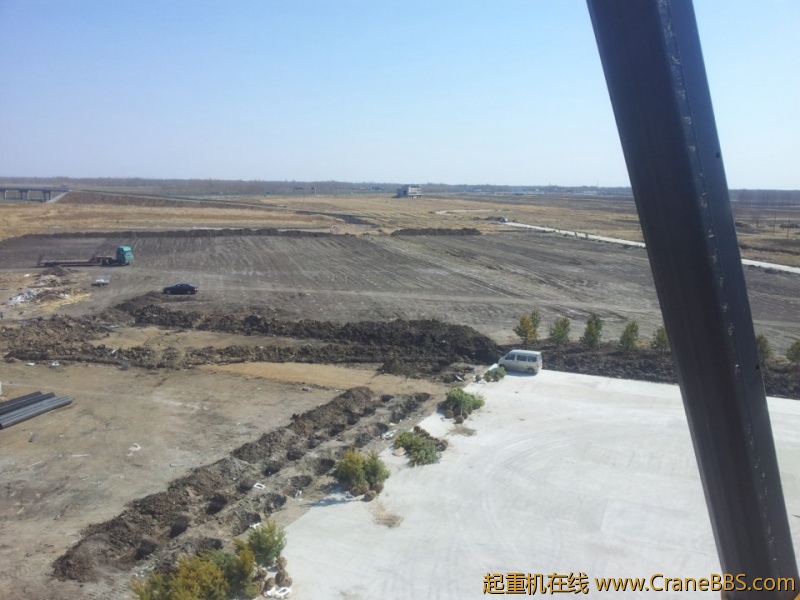

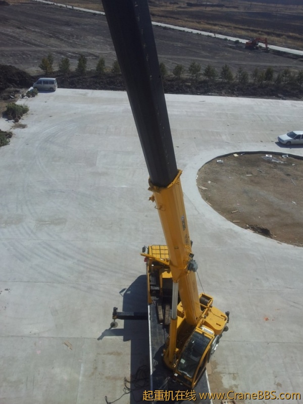

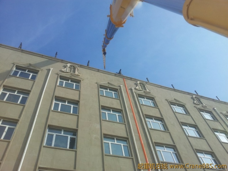

为了一次能都安装几个  所以安装了30度角的刺刀 站了两次车  全部都能够到  一个15个架子  4000大洋  早上6点半到下午1点半(收完刺刀离场)  中午吃饭30分钟    一共用时4个半小时

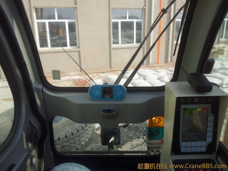

顺便介绍下这个车的电脑如何设置副臂数据啊,,至今还不会弄那个电脑

就是你是在30度角的情况下怎么挪车的。。

    已经干完了  我明天拍一下付臂  付臂有个小装置 就是 利用小钩卷扬  打付臂30度角用的 很轻松

     大臂不用落的太低,   场地很平整  都是水泥地面  回转销子 插上  然后仰着大臂就开走了。。

    30°角的工况代码是 23

    对,但是要把小钩摘掉 只用上面的斜铁。

最后一张是全伸臂呀?

    这种水泥地上挪车,直接仰着大臂开就可以了。
