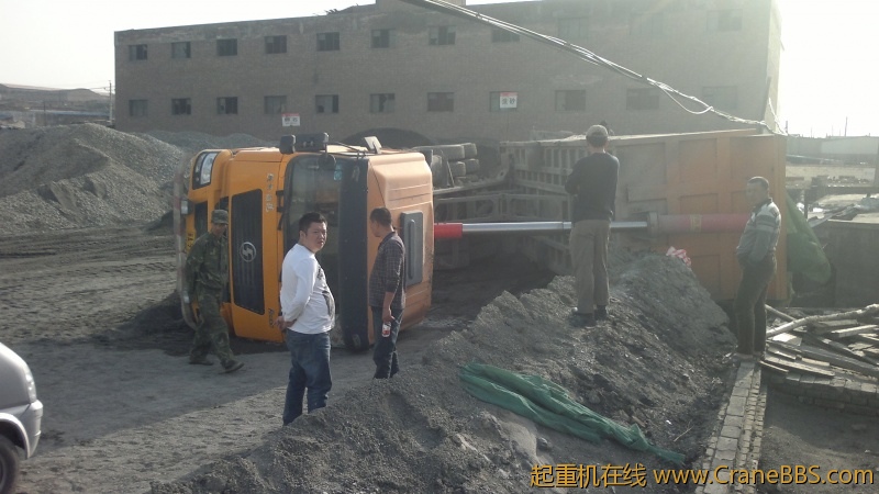

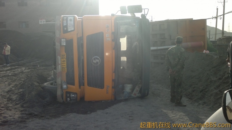

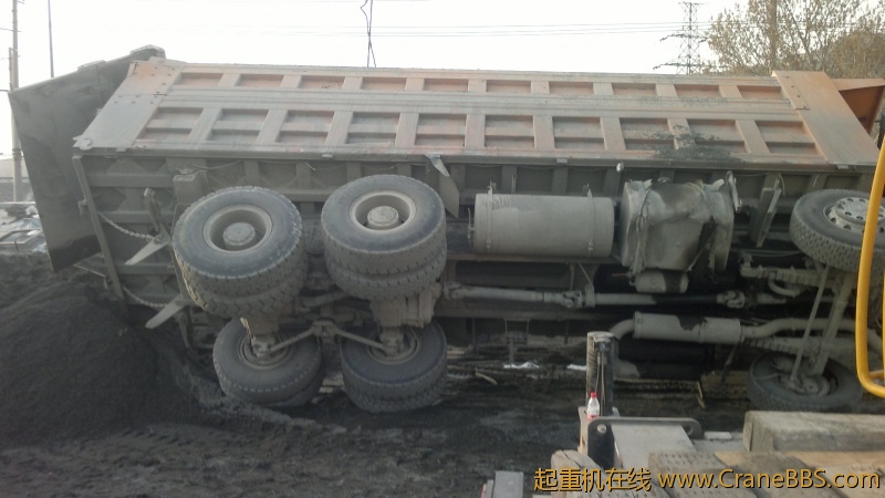

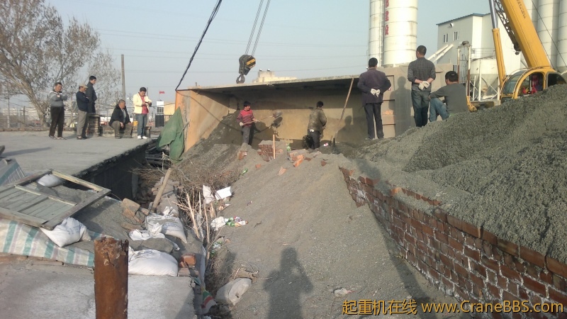

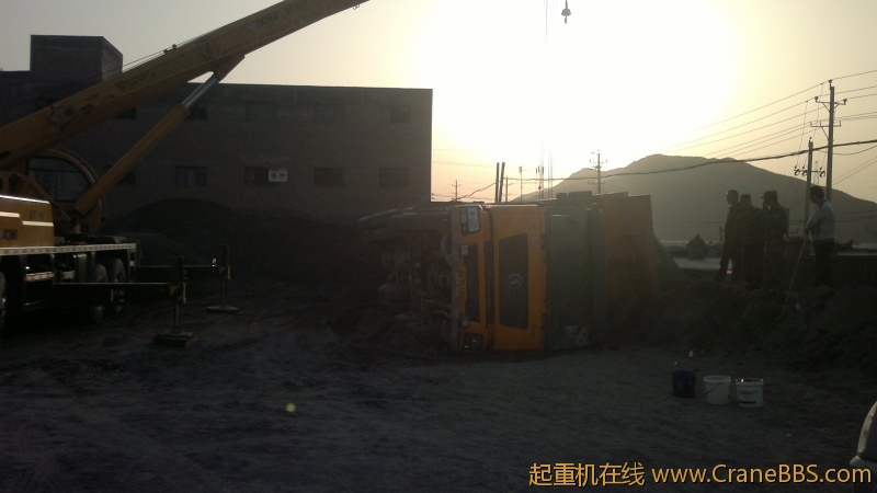

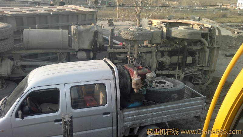

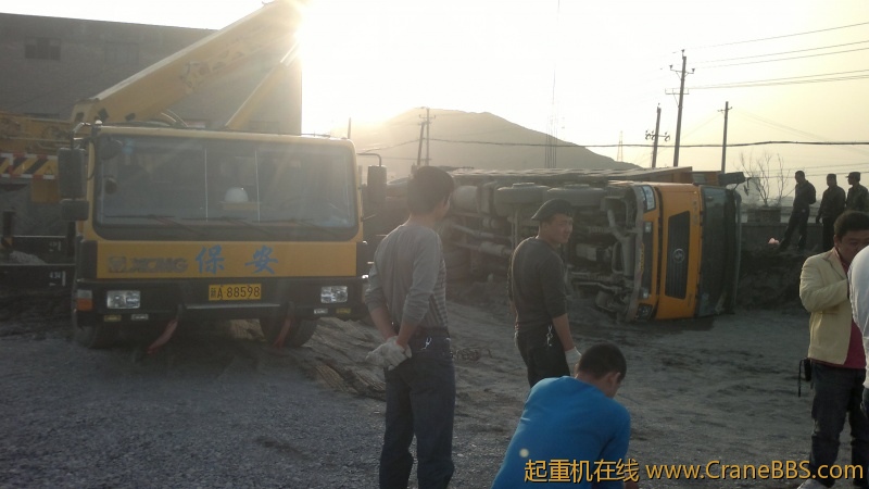

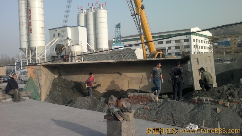

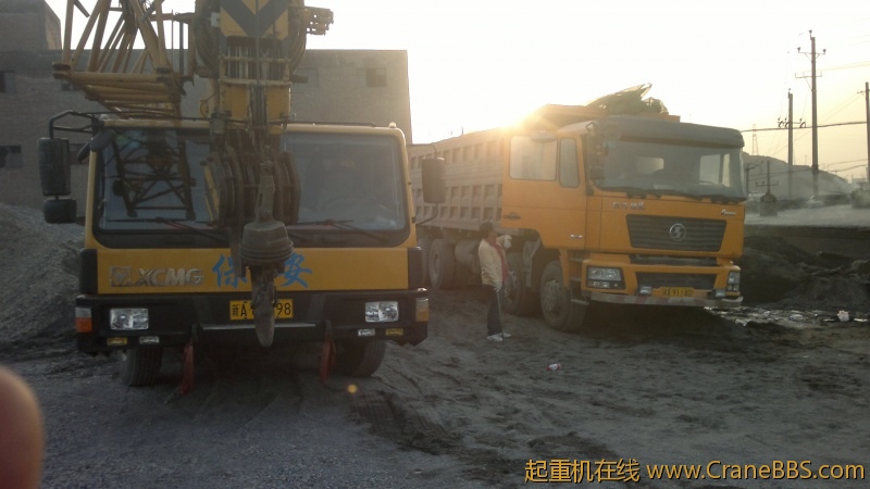

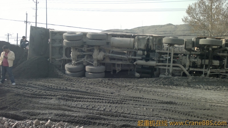

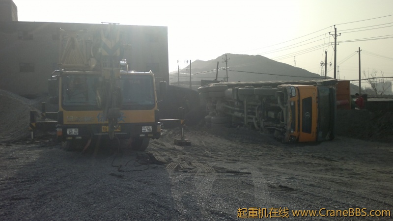

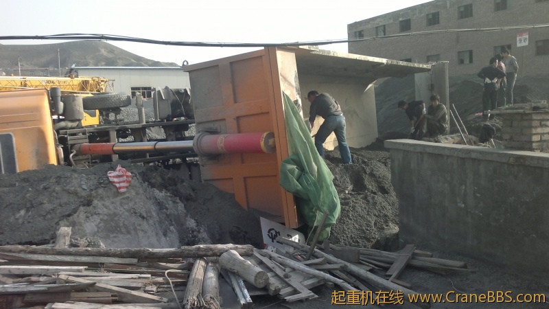

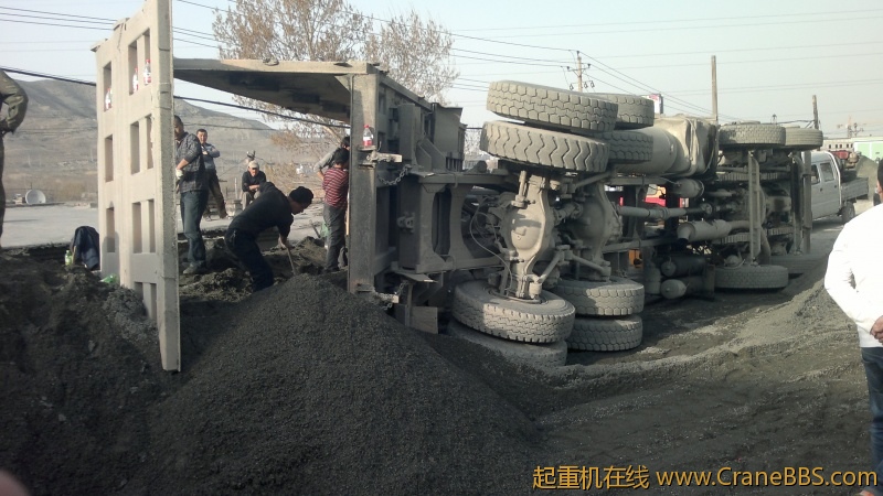

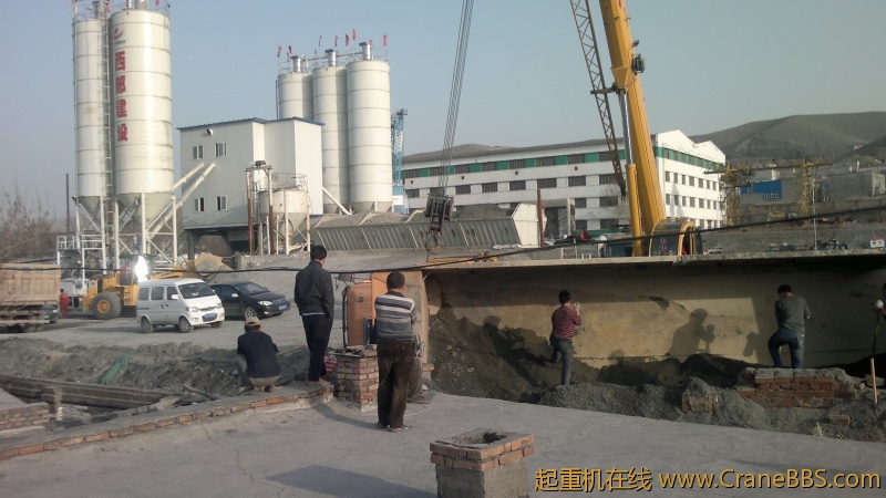

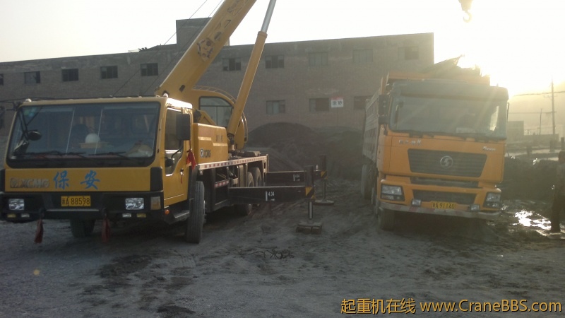

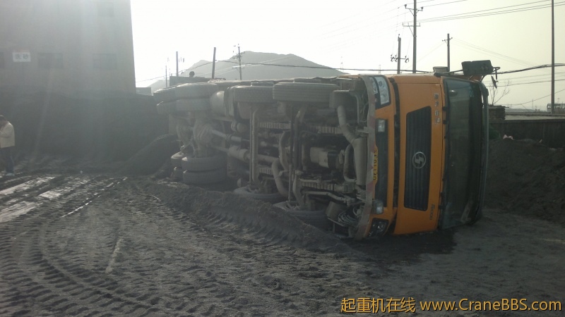

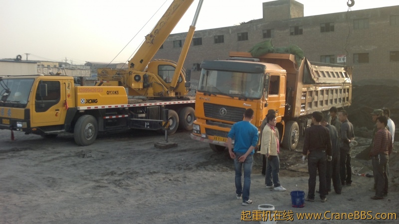

今天吊这家伙有点费劲,叫他们把沙子弄干净他们很不在乎,那我就泄它的压了。你们懒那就多花点钱吧,呵呵。

车斗怎么下去的啊··?
发表于 2012-4-12 23:18 | 显示全部楼层
泄压吧
 楼主| 发表于 2012-4-12 23:49 | 显示全部楼层
回复 2# 6AF23
    呵呵 沙子下去慢了把车带翻啦:)

这样合车斗的时候岂不是很磨钢丝绳?
发表于 2012-4-17 12:43 | 显示全部楼层
回复 6# wxj19700316
    有时候要看运气..有时候运气好的..磨了不是很受伤..有时候..磨一次..钢丝绳就分股了..

涛哥把他的液压油给放了。
钢丝绳从车厢底穿过,然后钢丝绳的一头搞在大梁上,一头挂上大钩。
一起的时候,车厢受到没有液压的情况下,车厢会慢慢的跟大梁合并。
涛哥``是不是这样的``?

对对对 就是的

这种泄压方式我们用过很多次  很麻烦 不如歇回油管  省力还快 直接就起了
