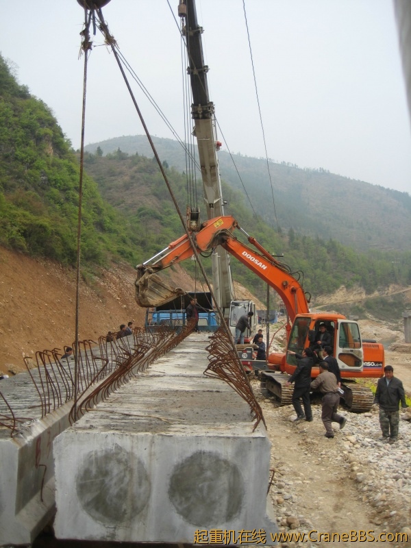

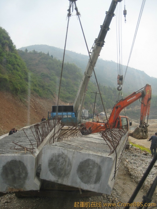

这是装车的时候吗?吓坏了吧?
发表于 2012-4-13 16:23 | 显示全部楼层

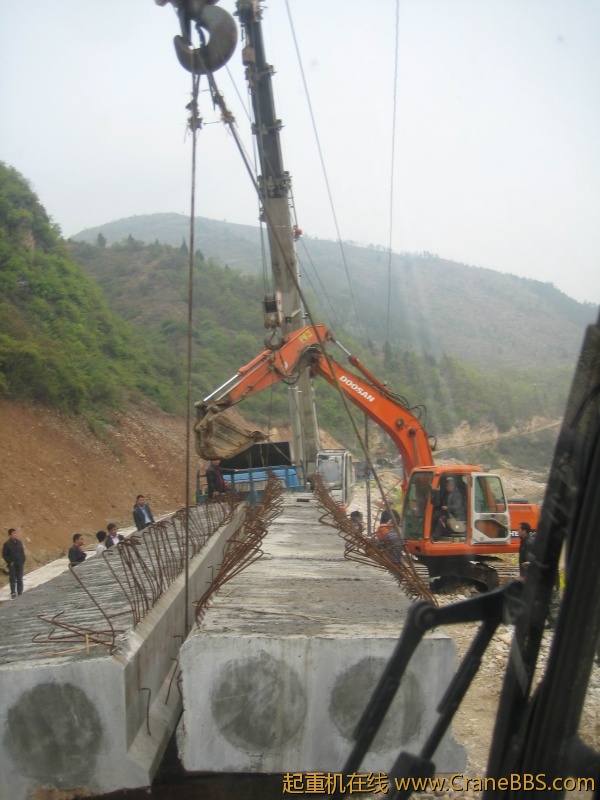

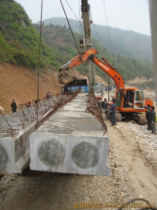

是那中联敲头了吗??挖机帮忙又放回车上!!!看图中存在诸多问题!一钢丝绳这么细、而且梁板的拐角处都没做防割保护!二挖机处于危险车辆的大臂正下方!!!极度危险!!三人员没任何防护措施····且也处于吊臂下方或处于梁板惯性下流区域!(假设在吊的过程中,吊车能吊起,钢丝绳瞬间崩断,梁板正好往拖板车右侧下滑,这块区域人员应禁止进入)!起重臂下严禁站人!世界惯例!

怎么回事 是不是支腿下陷

{:3_64:}上面那是不是电线啊
发表于 2012-4-13 17:36 | 显示全部楼层
真是牛人
发表于 2012-4-13 17:38 | 显示全部楼层
与电线距离是多少啊
发表于 2012-4-13 17:41 | 显示全部楼层
回复 10# XLG
    看着根本没距离

我看是哪路不好,从货车上滑下来的险情。这种吊梁太费钢丝绳了
发表于 2012-4-13 19:05 | 显示全部楼层
梁板应该预埋4个吊装耳就好了
发表于 2012-4-13 19:08 | 显示全部楼层
z支腿太靠边,下陷造成的吧,安全永远是不变的主题

吊钩刮电线上了~!!

靠电线了。险!

二节杆 不出  出 345节杆   什么情况?

这家伙牛,抬这么重的东西,不出二级杆。
