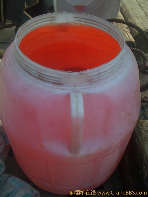

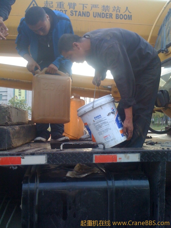

前段时间开液压油箱盖子发现液压油不是很干净想换掉去。
用了2年的25K-I.需要多少液压油?大桶的那种。谢谢大家告知!!!

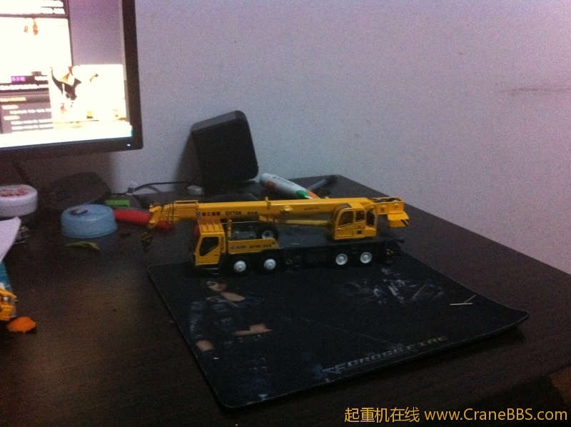

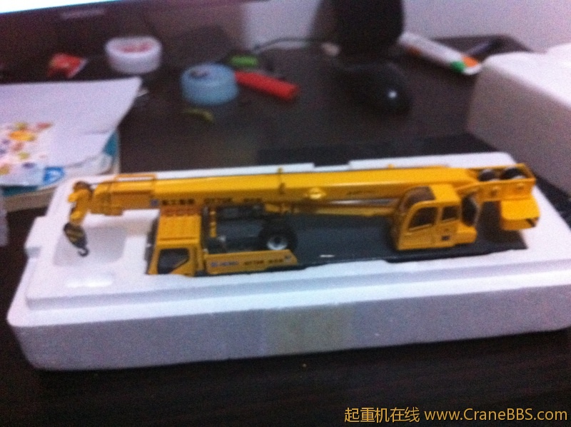

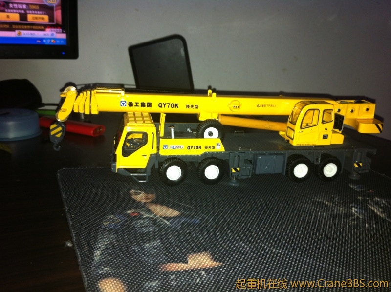

70的模型怎么得到
发表于 2012-4-17 08:03 | 显示全部楼层
你的70的模型在哪买的啊?

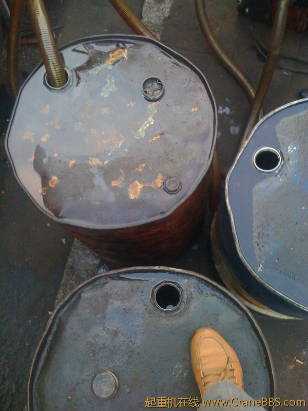

发表于 2012-4-17 09:26 | 显示全部楼层
460升
发表于 2012-4-17 09:37 | 显示全部楼层
360大铁桶基本两桶。
发表于 2012-4-17 09:48 | 显示全部楼层
刚两年不用换那么快的,我几台车都是最少四五年才换!
发表于 2012-4-17 09:50 | 显示全部楼层
回复 10# xinger1974
    K5两桶是不够的,一般三桶
发表于 2012-4-17 09:55 | 显示全部楼层
2桶半差不多
回复 12# long999999
    不能吧。我的50b才用两桶加大半。再有,伸缩缸及支腿缸等油也不好放。去了这些就没多少了。不知你们怎么放的?

 楼主| 发表于 2012-4-17 10:27 | 显示全部楼层
long999999 发表于 2012-4-17 09:48 [url=http://www.cranebbs.com/bbs/images/common/back.gif]http://www.cranebbs.com/bbs/images/common/back.gif[/url]
    咱心疼车子。呵呵。主要现在听响声不对。
怕出问题。换下新里安心点!!

70的模型怎么得到
woshidashuaige 发表于 2012-4-17 07:19 [url=http://www.cranebbs.com/bbs/images/common/back.gif]http://www.cranebbs.com/bbs/images/common/back.gif[/url]
    朋友送的:lol

 楼主| 发表于 2012-4-17 13:56 | 显示全部楼层
    我的是25K-I.4节大臂的!!:handshake

咱们大家换油的时候油管和油缸里的有清理出来吗?其实油缸里的油最脏了
发表于 2012-4-17 15:30 | 显示全部楼层
发表于 2012-4-17 15:50 | 显示全部楼层
回复 14# xinger1974
    把油放完,然后起动开取力空转一分钟就干净oK

回复  xinger1974
long999999 发表于 2012-4-17 15:50 [url=http://www.cranebbs.com/bbs/images/common/back.gif]http://www.cranebbs.com/bbs/images/common/back.gif[/url]
    一分钟大泵就废了:'( 以后不行乱说了:handshake

    我是过滤一下油,换滤芯,在补点航空油

我的是25K-I.4节大臂的!!
江西小伟 发表于 2012-4-17 13:56 [url=http://www.cranebbs.com/bbs/images/common/back.gif]http://www.cranebbs.com/bbs/images/common/back.gif[/url]
   两桶就够了:handshake
发表于 2012-4-17 21:02 | 显示全部楼层
9楼说的对   两个200升的大桶加几个小桶
