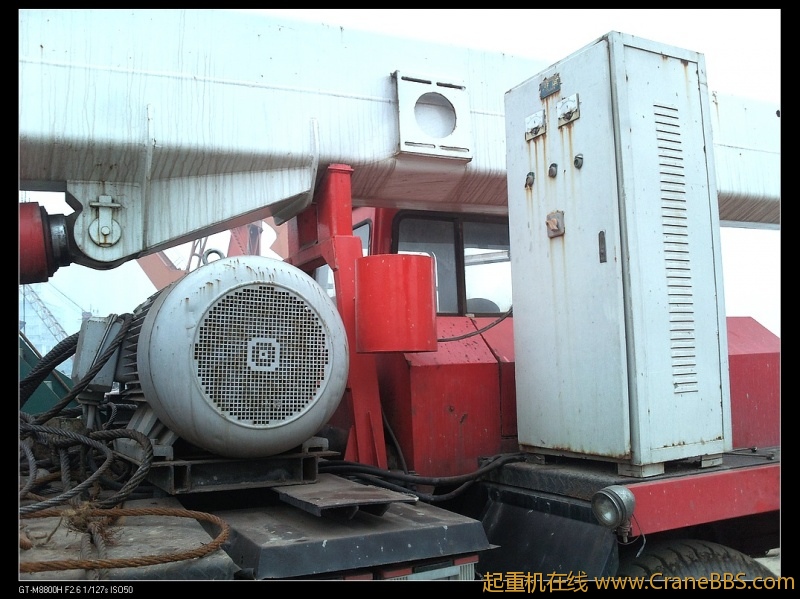

发表于 2012-4-24 09:28 | 显示全部楼层

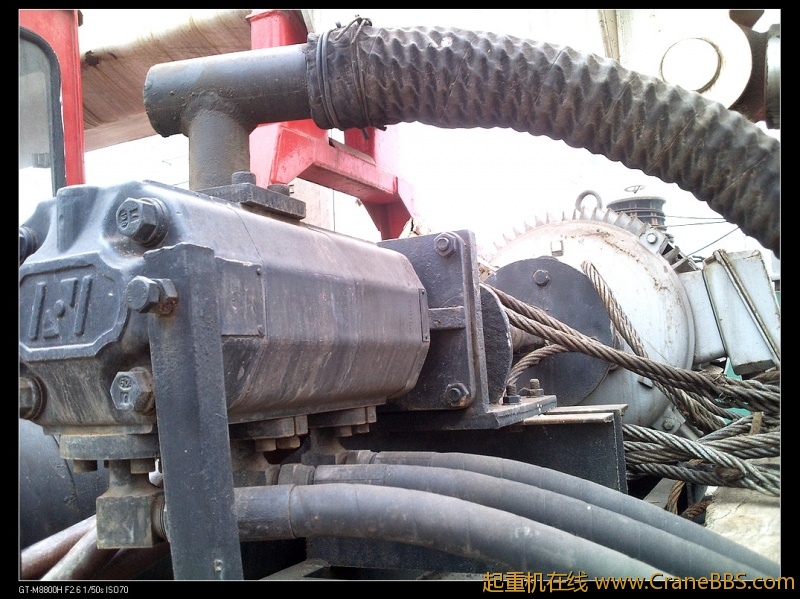

楼主,我也想搞个电动的,你那个双联泵是多大的?电动机是多大的?谢谢

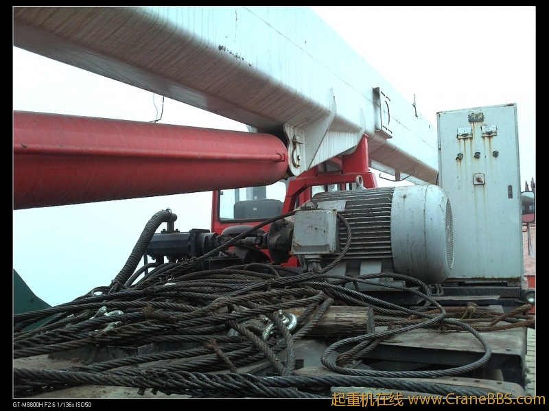

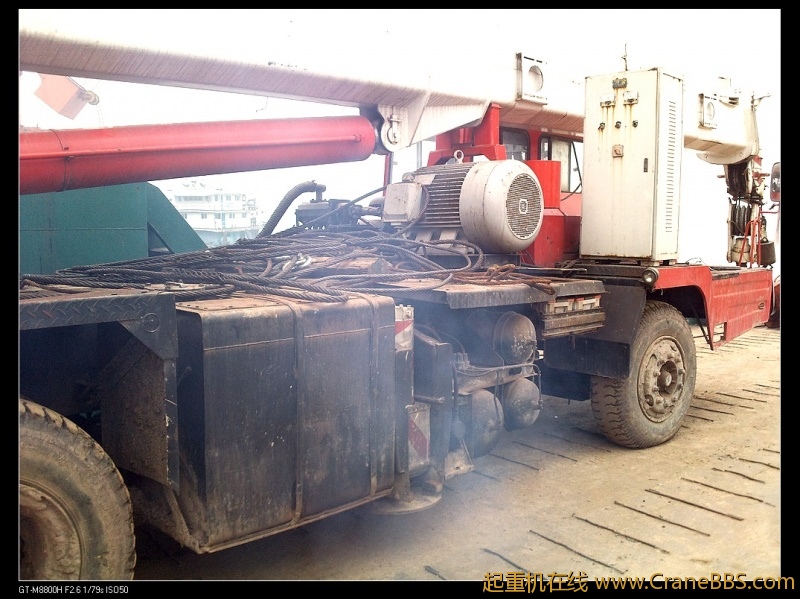

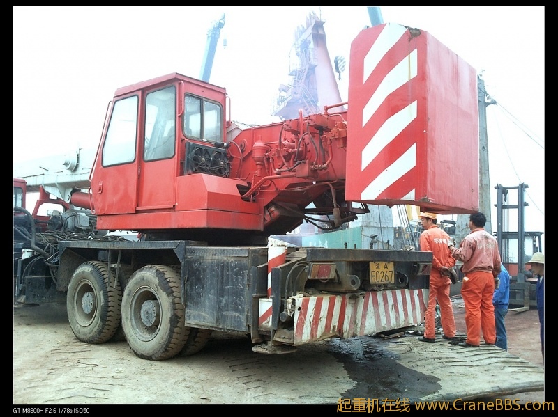

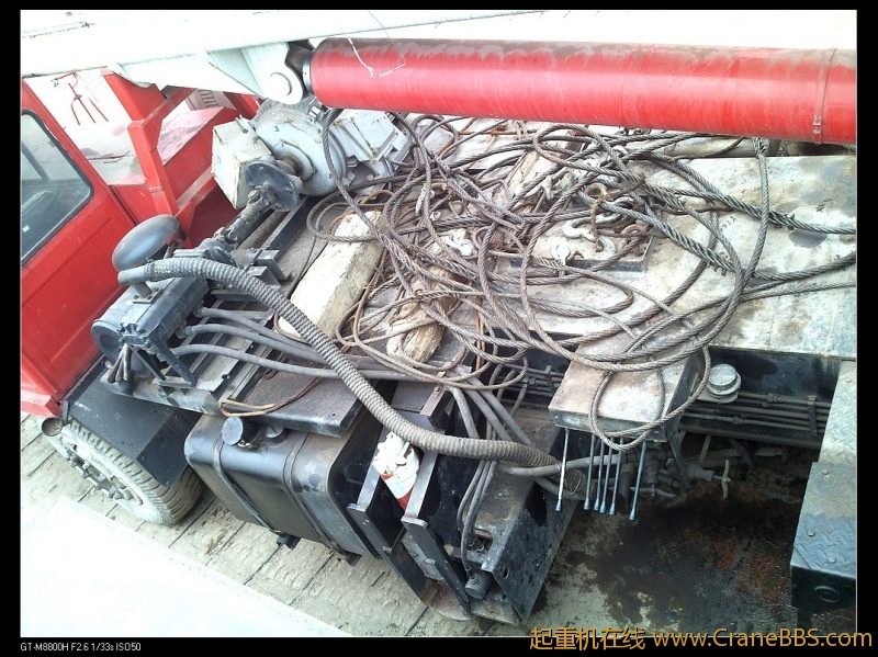

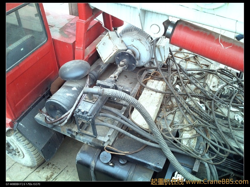

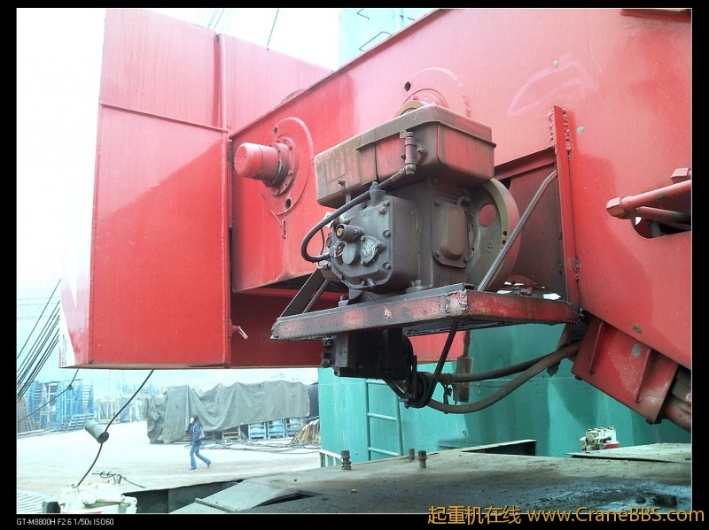

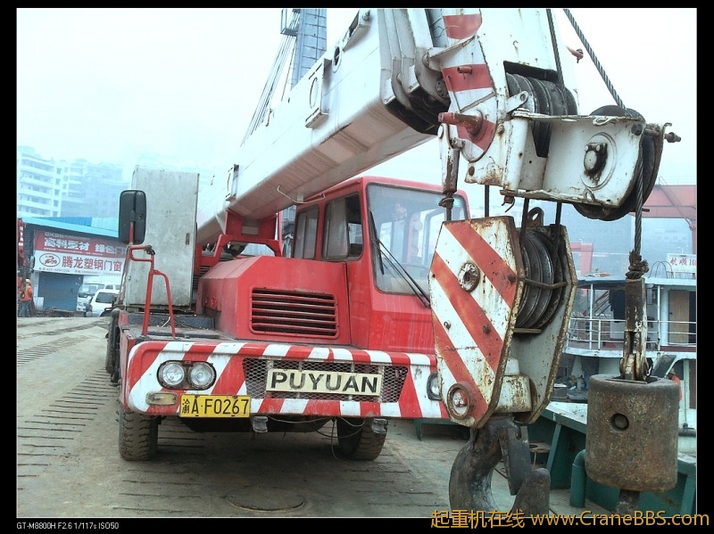

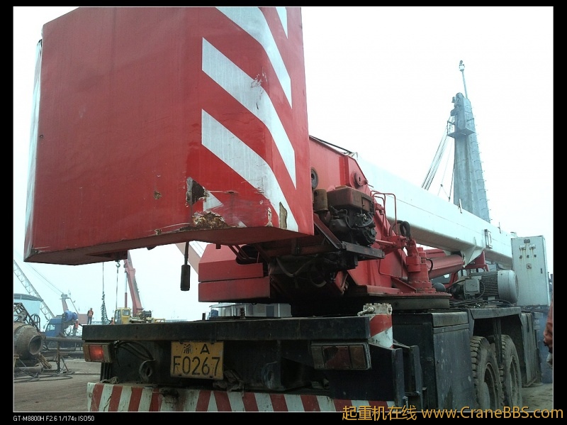

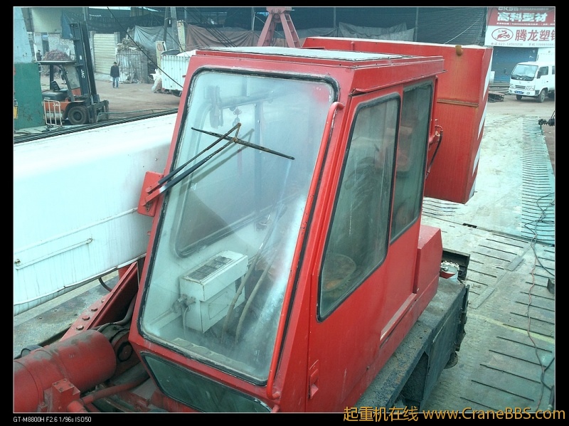

 楼主| 发表于 2012-4-24 12:06 | 显示全部楼层
回复 6# kaitao
    这是我在一个码头用手机照的别人吊车的图片,具体参数不清楚。那吊车是浦沅16T,老板还自己加了配重,加了小柴油机带上车空调,加了配电箱电动机带下车主油泵。行走还是靠下车发动机。
发表于 2012-4-24 12:14 | 显示全部楼层
这多少KW的,好大

小柴油机为什么不搞成电启动的呢,这样启动的时候拿个摇把好惊险啊,别把司机给摇下来啦!

回复 16# qinhe6193
    楼主可以仔细看下   这车应该大于16吨   带轮边减速   大钩也是八倍率
