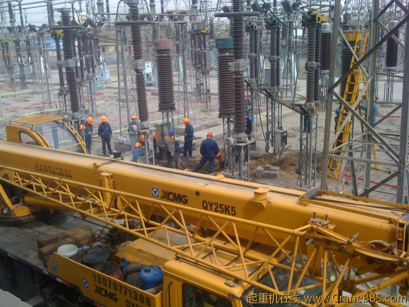

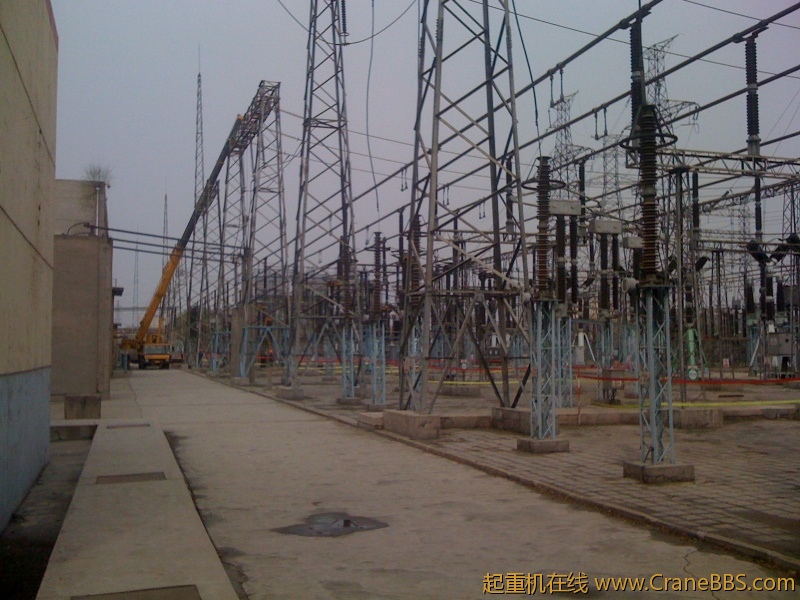

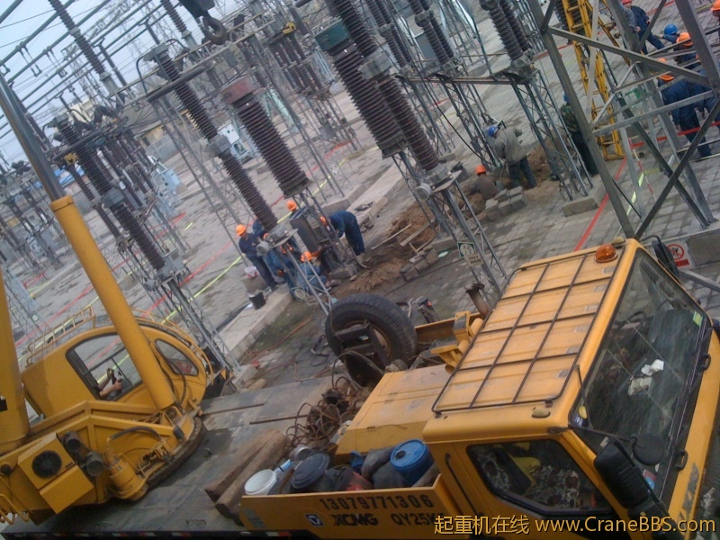

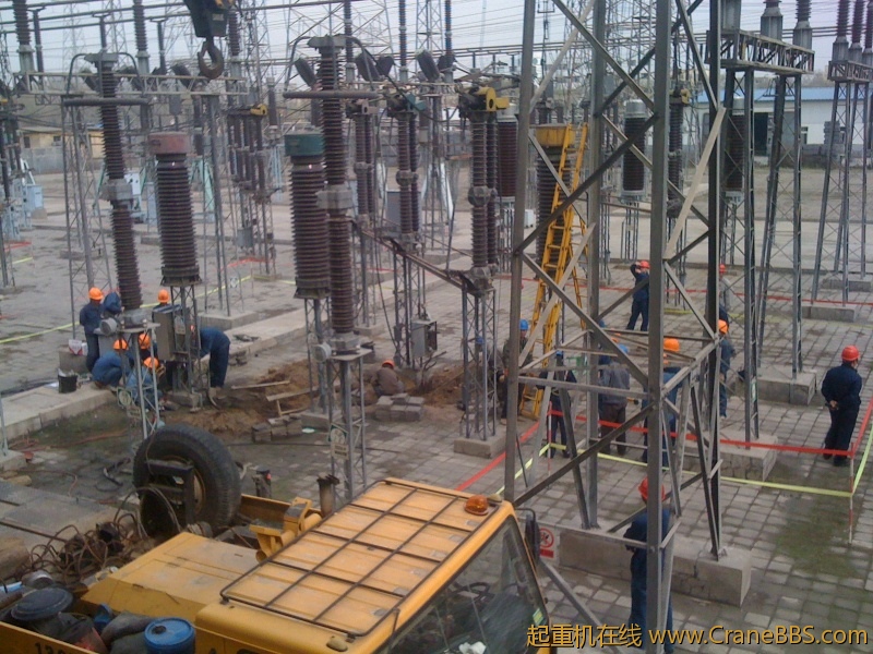

检修电网换件,上图

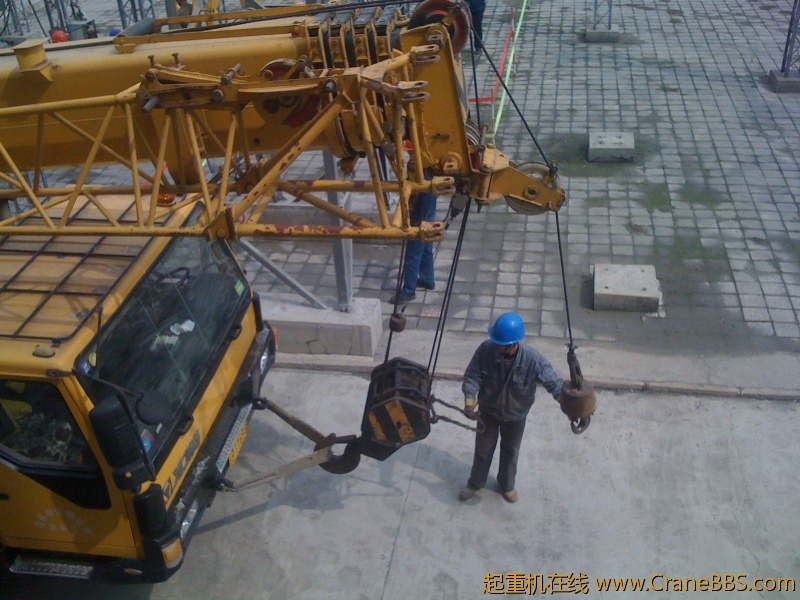

发表于 2012-4-24 13:13 | 显示全部楼层
德刚哥 的拍摄角度还挺高啊!
  大勾和小勾,这样挂啊?  多费事啊! 这样挂的话 一个人根本就干不了的!

发表于 2012-4-24 13:35 | 显示全部楼层
车子用不用拉地线啊{:3_67:}

    起臂二三米高,一边起臂一边放大小勾绳,从上车看下车表台大小勾在什么位子,一个人就好摘勾了:handshake

    不用地线,以经断电了:handshake

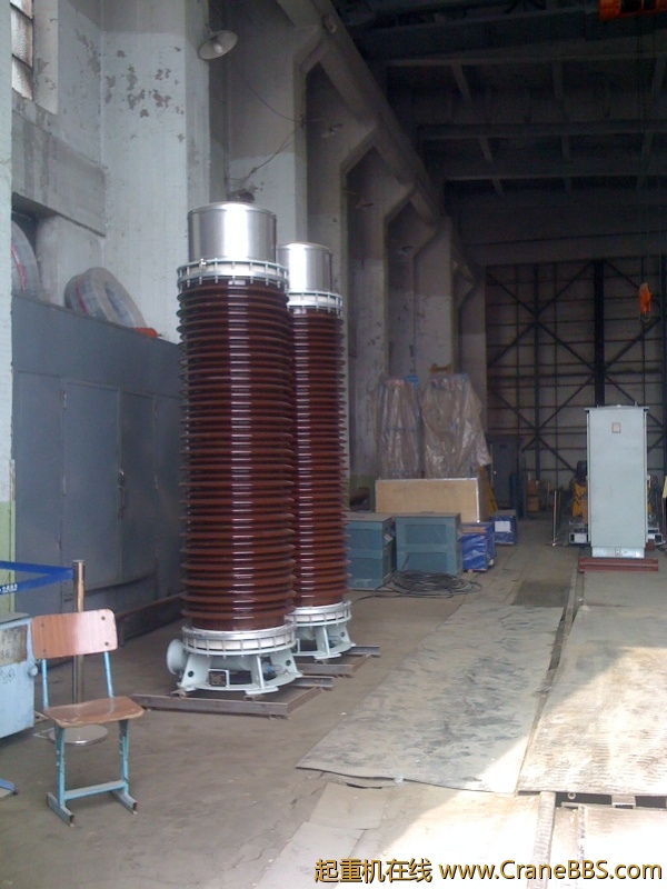

发表于 2012-4-24 20:04 | 显示全部楼层
电网里面用的瓷瓶,很贵重啊,碰掉一点瓷,就废了
发表于 2012-4-24 20:09 | 显示全部楼层
回复 10# 德刚哥
    我们是用螺纹钢 弯了一个圈   就OK了

    发个图,共同学习:handshake
