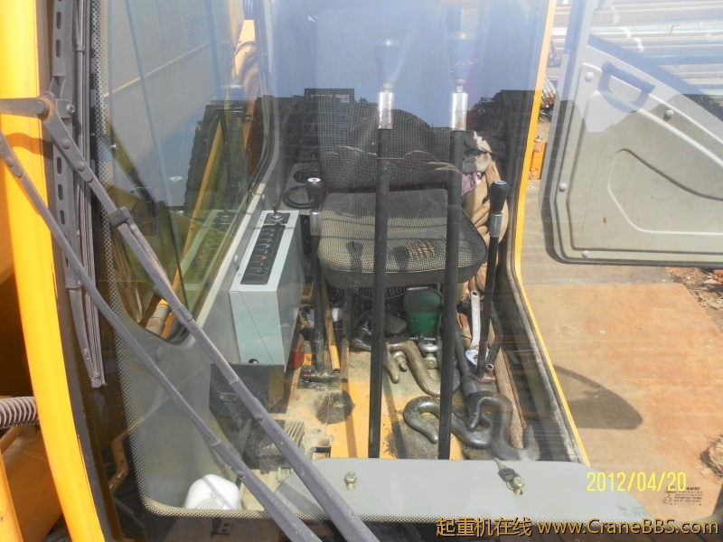

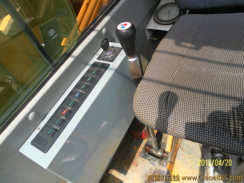

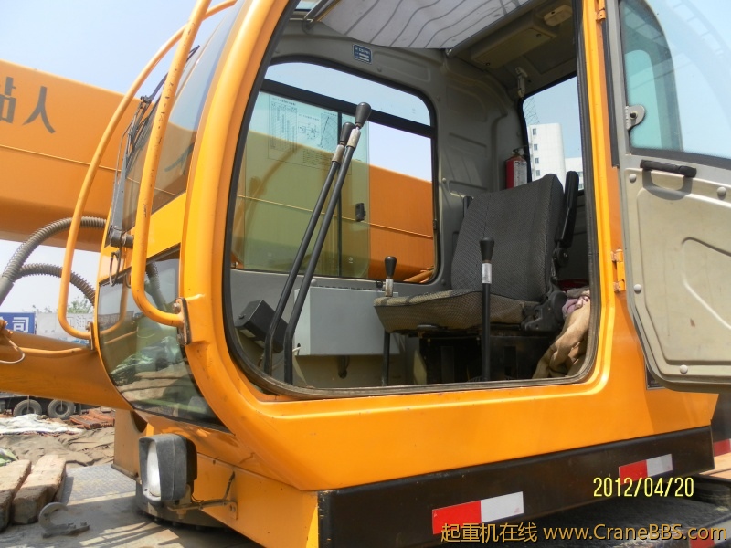

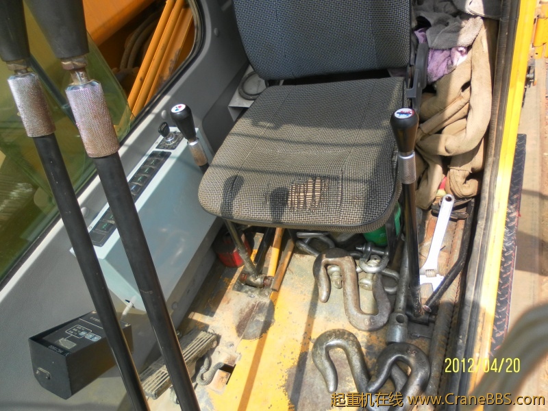

发表于 2012-4-24 20:00 | 显示全部楼层 |阅读模式
前面两个改到后面了
前面两个改到后面了
SAM_1080.JPG SAM_1079.JPG SAM_1078.JPG SAM_1077.JPG SAM_1076.JPG SAM_1082.JPG SAM_1083.JPG SAM_1085.JPG SAM_1084.JPG

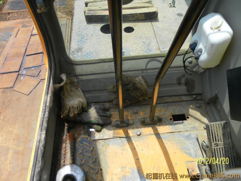

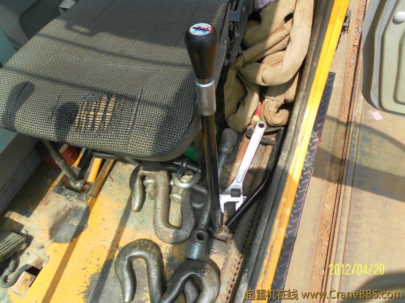

 楼主| 发表于 2012-4-24 20:11 | 显示全部楼层
改的时后要把操作杆弯幅度不然太重了,改了以后比在前面要重些,有心思的朋友要有心里准备哦。。

发表于 2012-4-24 20:25 | 显示全部楼层
请问楼主回转加起臂加落勾三个动作同时做的时候,咋办啊

 楼主| 发表于 2012-4-24 20:35 | 显示全部楼层
回复 8# S-Y-BO
    前面两个都是用脚,不然也不会改了,改了以后可以靠在座椅上吊了,人就舒服多了

 楼主| 发表于 2012-4-24 20:52 | 显示全部楼层
回复 13# 春夏秋冬
    变副弄过去就没有办法做三个动作了

 楼主| 发表于 2012-4-24 21:13 | 显示全部楼层
回复 5# 永远爱君
    吊货还是可以,就是跑路太耗油了。。。。。是太耗油了哦

发表于 2012-4-24 23:04 | 显示全部楼层
楼主 3个动作的时候 只能回转,趴臂,落(升)钩吧。仰臂的时候你往哪踩啊?:lol

 楼主| 发表于 2012-4-25 03:38 | 显示全部楼层
回复 33# ly6419152
    抬臂是用脚勾的,还可以做四个动作啊,脚后跟抬臂,脚掌收臂

 楼主| 发表于 2012-4-25 03:46 | 显示全部楼层
回复 24# 陈怀树
    只要开过徐工12的都知道,上车操作就好像打太极,改了以后可以靠在坐位上吊,你说人是不是可以舒服点那
