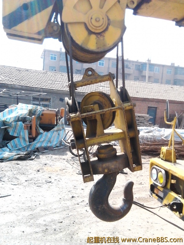

可以换倍率啊,有单绳,双倍率、四倍率三种啊,可以实现的
发表于 2012-4-25 11:24 | 显示全部楼层
这个钩子还可以换一个角度栓绳子

10吨的电动葫芦钩子就是这样的 穿倍率

我在20吨多田野见过这种钩

回复 18# 毛毛毛毛
   只能说钩子是差不多的 但是钢丝绳的穿法是完全不同的 电动葫芦的是双跑头,钢丝绳的两端均固定在卷筒上的,这个是单跑头,钩子上升或者下降的时候 钩子上的两个滑轮是互相反转的
发表于 2012-4-26 06:57 | 显示全部楼层
电动葫芦上升下降时,吊钩内两个滑轮的转向是相同的!但这多田野不是,转向是相反的

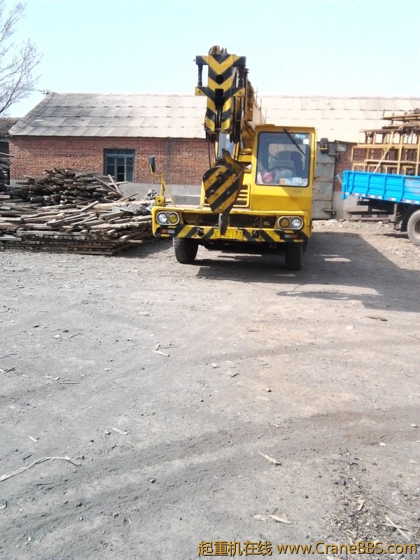

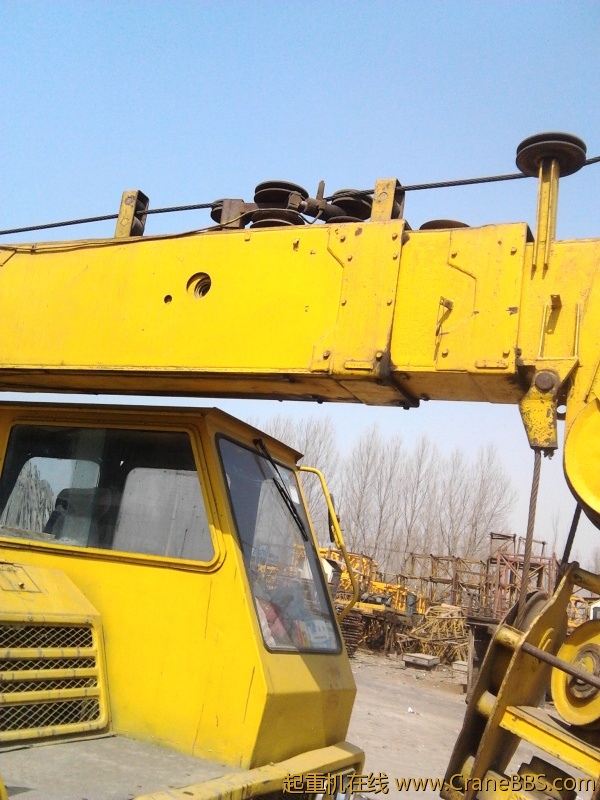

多田野20吨车.大钩位置在第三节主臂上.第四节为双倍率小钩.估计底盘为三凌.70年代末的车型.
发表于 2012-7-3 16:39 | 显示全部楼层
这样的钩   好像费绳
发表于 2012-7-3 16:40 | 显示全部楼层
上面的好像是称      用时可以测货重
