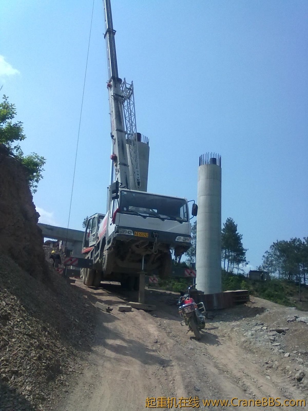

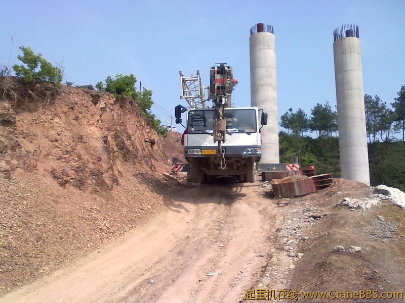

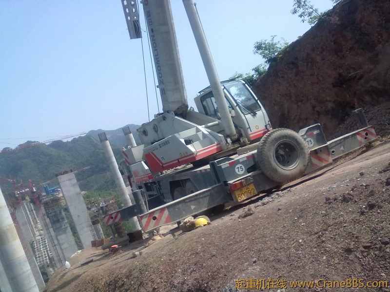

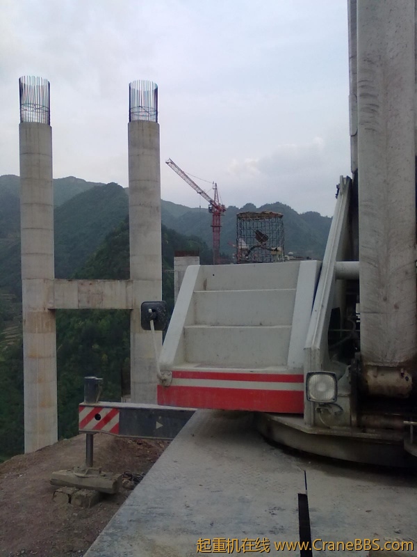

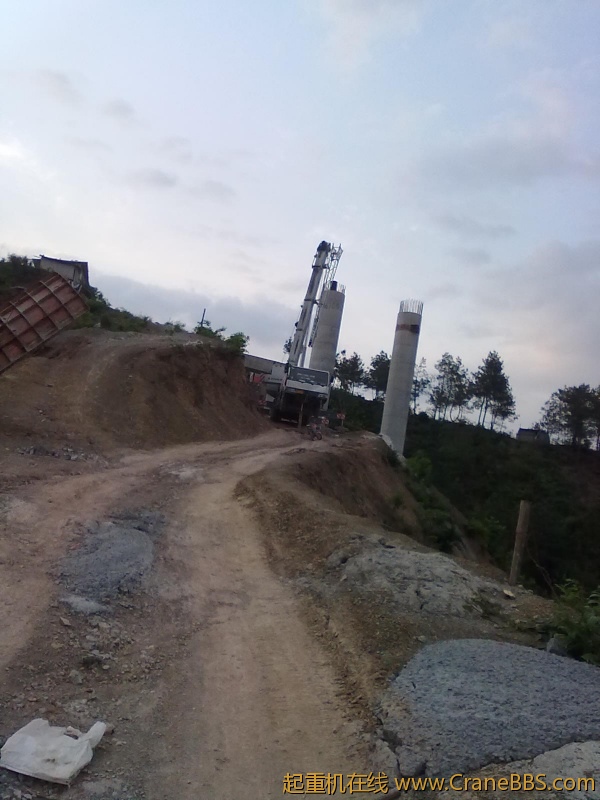

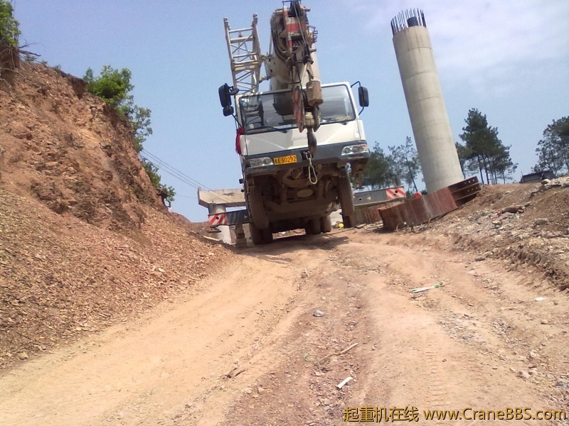

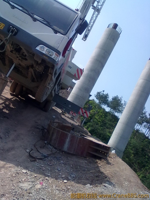

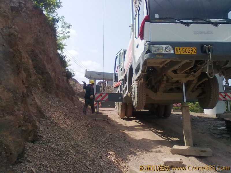

以前你们都拿图说你们的车高,今天我也弄个高的和你们比下。

包月小活,大家多多交流经验!

我开不了这个,山区累死了。

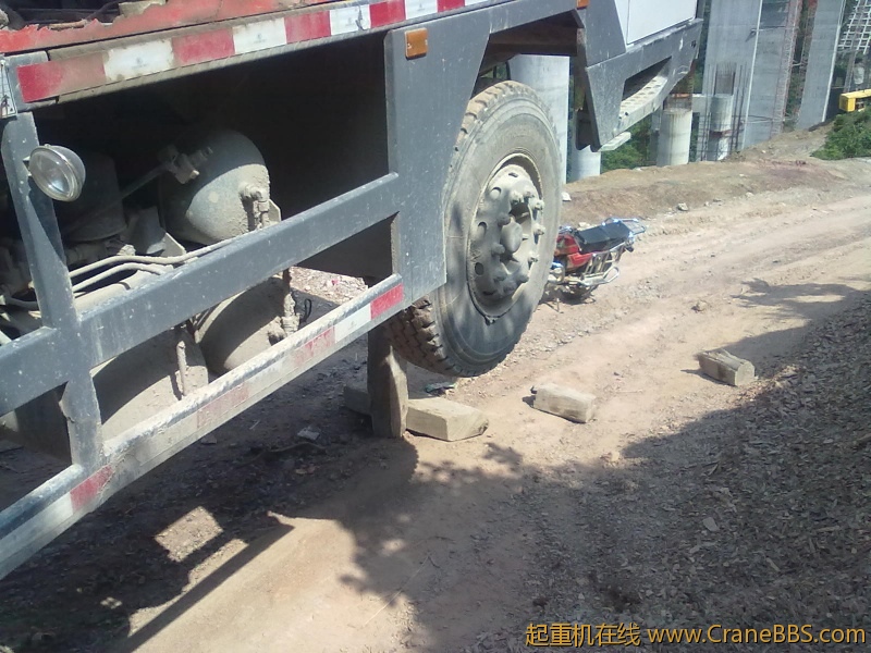

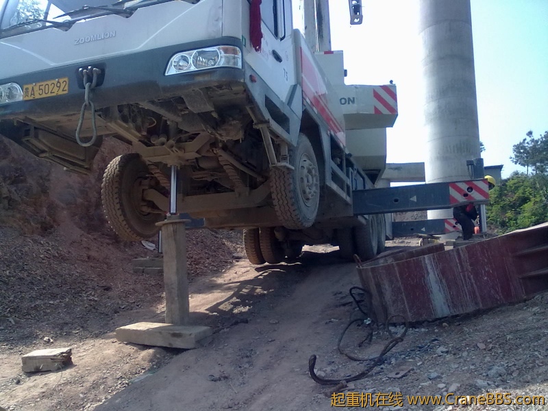

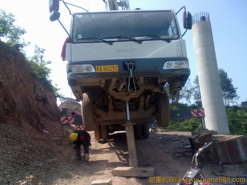

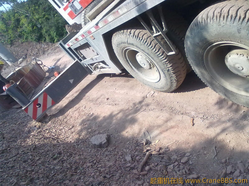

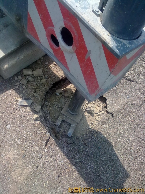

    那車頭的枕木放這樣假如一個好死不死枕木倒掉你得車子不只有兩隻腿在受力了!還有那個後腿怎麼只打副腿呢??連個枕木也沒放!等等支腿拔不出來怎麼辦呢??

还是平原好呀,没有泥石流,山体滑坡,地震。刹车不好也没有大事,坡路上支车真让人头疼。

前腿怎样这样打的{:2_30:}

   嘿嘿,哥们,这就是经验。能打就能收。

这没啥难度的..最难的就是你调个头..车头向坡..而不是现在车尾向坡...

前支太危险了``

怎么不支个复腿呢,会安全点的。  第五条腿那样支会很不安全的。

前腿那样支太危险
