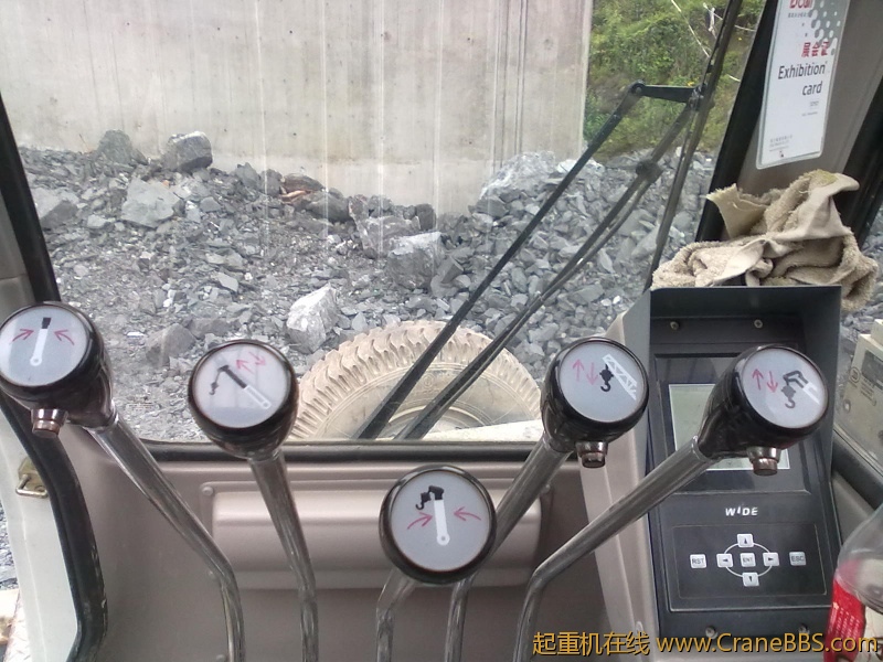

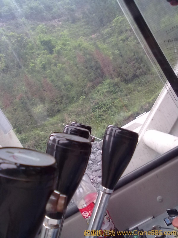

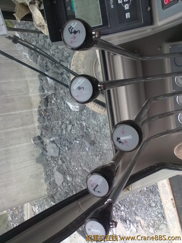

操作杆不回位,怎么办。求高手
发表于 2012-4-30 00:36 | 显示全部楼层
后面组合阀的问题,打开后面盖子看看后面的弹簧是不是断了,4条内六角螺丝,再有就是调整杆子的长短,小毛病。
