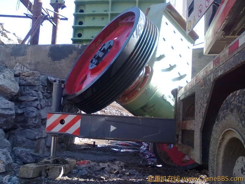

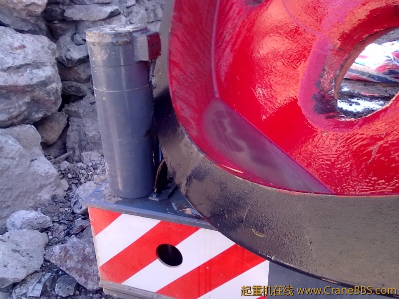

抬吊,绳子断了。

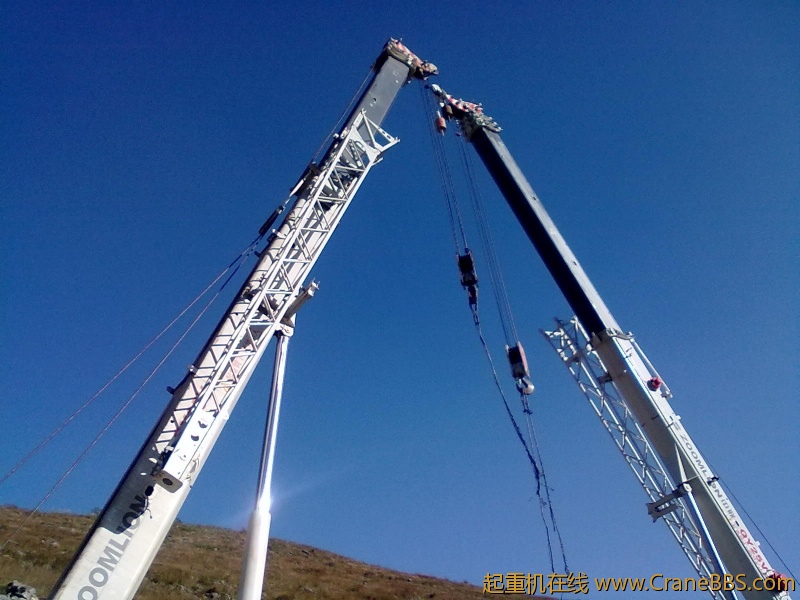

这么小的体积居然两个车抬,绳子细,两车吃力不一样,绳子断了在情理之中,要是一台50吨不存在这样的问题。

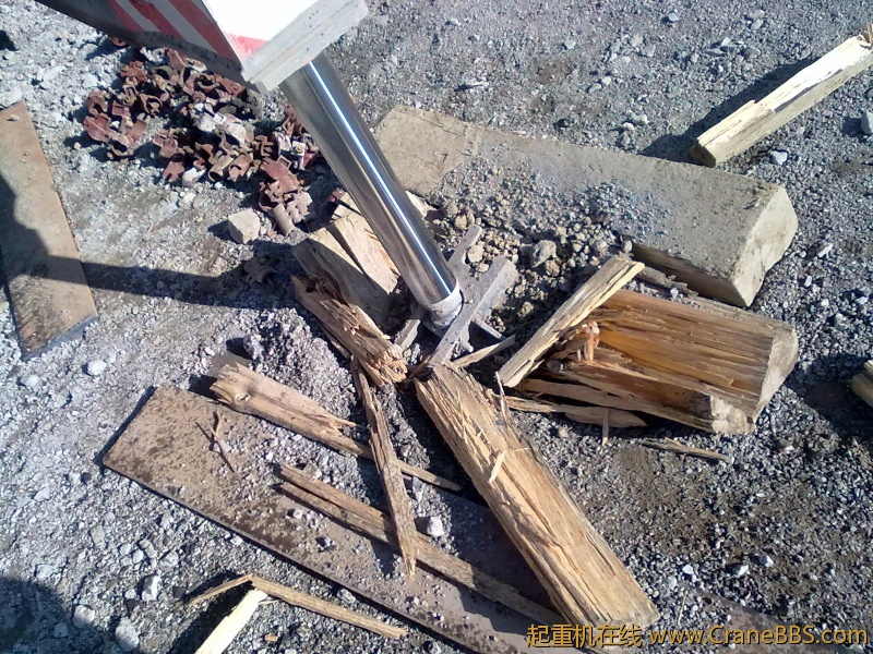

发表于 2012-4-30 15:19 | 显示全部楼层
:L扑哧一声油就出来了,那个枕木都直接担碎了
发表于 2012-4-30 15:20 | 显示全部楼层
我看水平腿根部好像也变形了

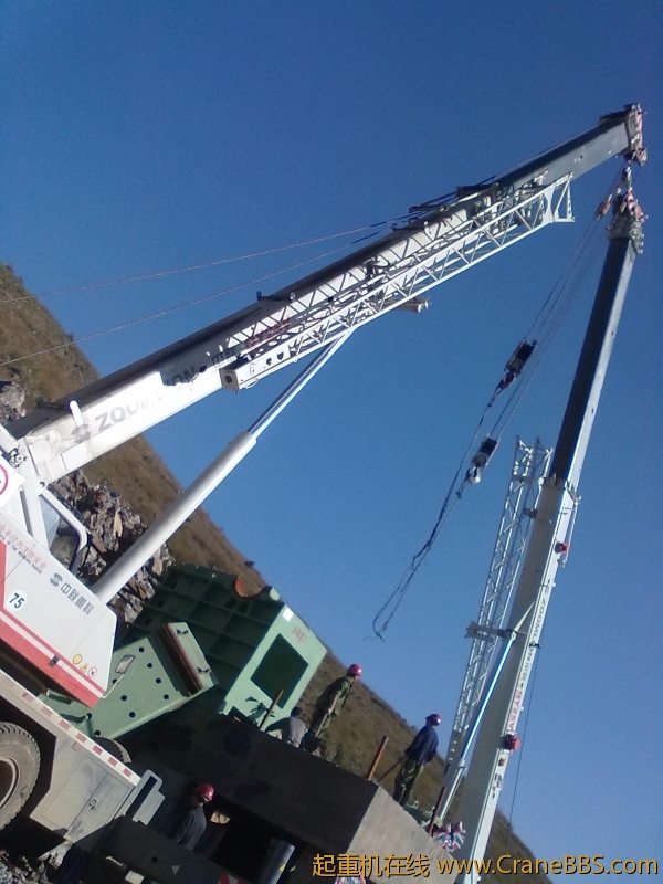

这场面要是有我在..绝对不会有这种意外...
我发现十有8.9的人都爱这样绑绳子..不是吹出来的..这样绑绳一点好处也没有..
没办法..人懒了..拿一根钢丝绳..直接穿过..两个绳头挂勾.......我一直很反感这种
绑绳法...伤绳不说..容易在受力点把钢丝绳挤压变形...影响下一次吊装..(一次变形一点..多了就变成两腿之间上面的头发了..大家懂的).
正确的绑法..应该是一根钢丝绳..挂中间上勾..下面两个绳头用一个锁扣连接......建议大家都用我这方法..
可以延长钢丝绳的寿命...大家看第五张图..再看断绳的吊车上的吊勾上的钢丝绳..就明白这事故是如何来的了..

我看这事故..两个吊车老板肯定又要吵架谁赔谁了..(除非是同一个老板)...看情况像是对面哪辆吊车先断绳..
然后才是另外一辆断的..这情况保险公司估计是一分不赔的..要做好心理准备..另外这碎石机的老板不用你们赔还
好一点..如果要赔的话..估计也不少于15万..

    50吨吊不起,谢谢!这东西有38吨。

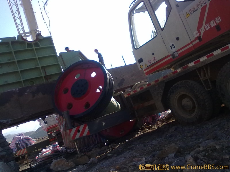

 楼主| 发表于 2012-4-30 20:37 | 显示全部楼层
回复 11# 拜拜就拜拜
    是碎石机老板挂的绳子,当时我就说绳子太细,(17的)然后棱角处也垫了木头板。结果吊起来往里面送得的时候,断腿的那车上的绳子先断的,结果另外那台车就直接翘起来了。车翘的有一米多的时候,绳子断的。结果就砸到哪台车上。

回复 15# kaobushiba
    哎..看两辆车..都是新车..估计都有电脑的..货物有38吨..也就是一辆车要吊14吨..一个17大钢丝绳..就算
像如图哪辆的绑法..(一般人认为单绳如果可以吊5吨..如图这样..就像是能吊双倍了.也就是10吨)..吊东西前..
不能急..一定要先知道货物大概有多重..然后选用合适的钢丝绳..就算没选 好钢丝绳..只要知道多大的绳能吊多重的
东西..起吊的过程中..看着电脑..如果超过自己认为的极限..就应该换绳了...(我吊东西都考虑这问题的.电脑这东西..
懂用的话..完全可以避免这种小问题..

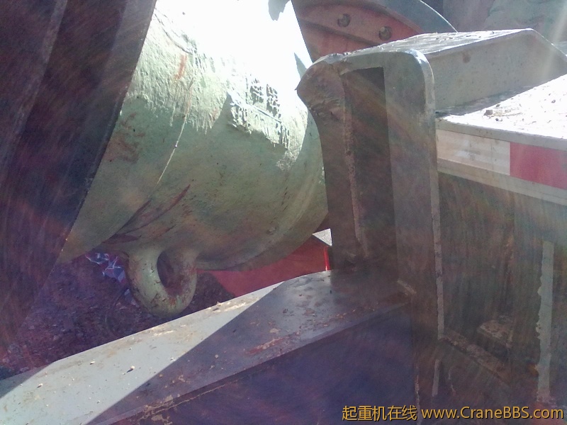

发表于 2012-4-30 22:49 | 显示全部楼层
我发现十有8.9的人都爱这样绑绳子..不是吹出来的..这样绑绳一点 ...
拜拜就拜拜 发表于 2012-4-30 19:27 http://www.cranebbs.com/bbs/images/common/back.gif
   现在很多设备的生产厂家都不设计吊装的耳板。:curse:!进口设备吊装用的平衡梁都是跟设备一起进来!

17粗单绳可以吊载4吨理论上,那个老板不懂你们不应该不明白!就算双绳也才8吨10吨就是顶!太冒险了!
