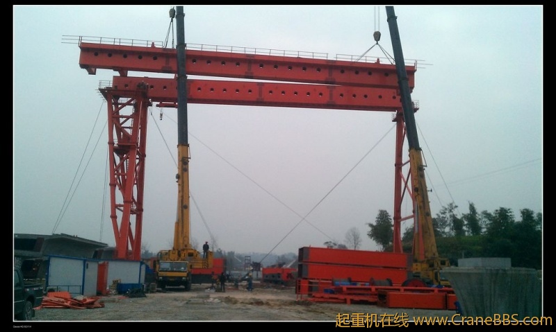

图片是我开了两年多的吊车,附件里有我前几天为一个朋友写的一个吊装方案,请论坛的朋友赐教了! nEO_IMG_IMAG0511.jpg nEO_IMG_IMAG0458.jpg nEO_IMG_IMAG0455.jpg nEO_IMG_IMAG0453.jpg nEO_IMG_IMAG0390.jpg nEO_IMG_IMAG0338.jpg nEO_IMG_IMAG0336.jpg 力宏精细化工锅炉吊装方案(吊装图片已插入).doc (567.5 KB, 下载次数: 983)

楼主意思就是把接业务电话,看现场,看被吊物多大,多重,定多大吊车,谈价格,双方安全,责任方面的考虑写成书面报告,念究通过。凡开吊车的都会在脑子里想过,但用笔写就不一样了

    就是了,有些吊装过程很简单,但吊装方案是须通过騐算的,会写很多的东东来证明因为所以,写不好,业主方还通不过,那么这吊装活就没你的份了

班门弄斧:
  1、目录请加页码
  2、最好介绍一下设备的外形尺寸
  3、SH/T3515-2003《大型设备吊装工程之工艺标准》,SYB-4112-80《起重之操作规程》是不是有笔误?
     在哪个行业作业,最好引用相关行业的规范或标准,一般优先级为本行业规范--次之国家规范---再次之引用别行业标准。
  4、“单机吊装额定负荷为许用负荷的90%之内的吊装要求”在哪里看到的?请标明出处。
  5、吊车支腿接地比压的验算,太过简单,要么就不要写进去。
  6、吊绳吊环 ----请写成钢丝绳、卸扣。否则显得不够专业。
  7、钢丝绳这个表最好不要用,破断负荷,是指最小破断拉力总和,还是指最小破断拉力?早就不这样叫了,请参考新的规范《钢丝绳》GBT20118-2006 “四股6x37+1普通钢丝绳”也不规范,计算也有问题,总之这里问题很多。

    谢谢了!我一定在今后的方案中注意这些问题,让我的吊装方案更科学严谨。再次感谢!希望往后更多的指导!

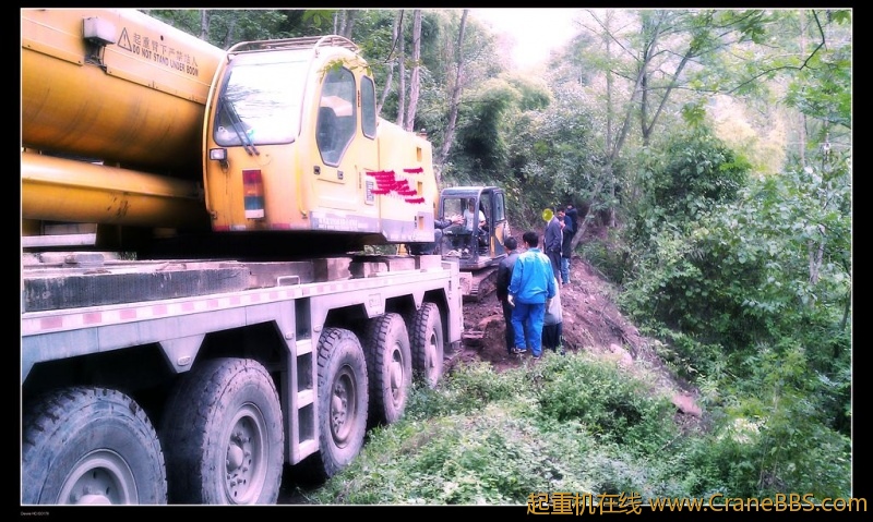

最后一张在山里吊树  那么大的车没场地也敢进啊 牛×
 楼主| 发表于 2012-5-2 09:56 | 显示全部楼层
回复 34# 毛毛毛毛
就是那路窄了一点,你看那路不是在修吗?进去了还是满宽的
