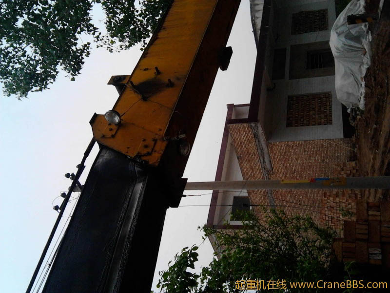

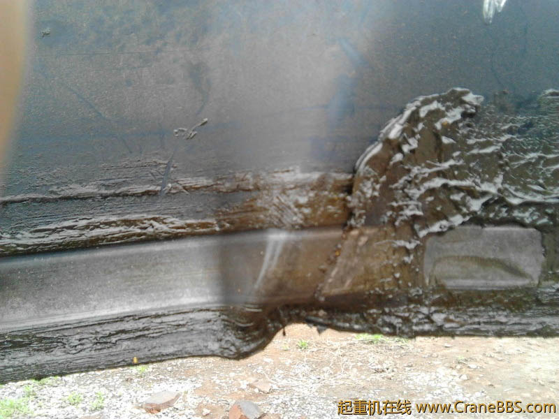

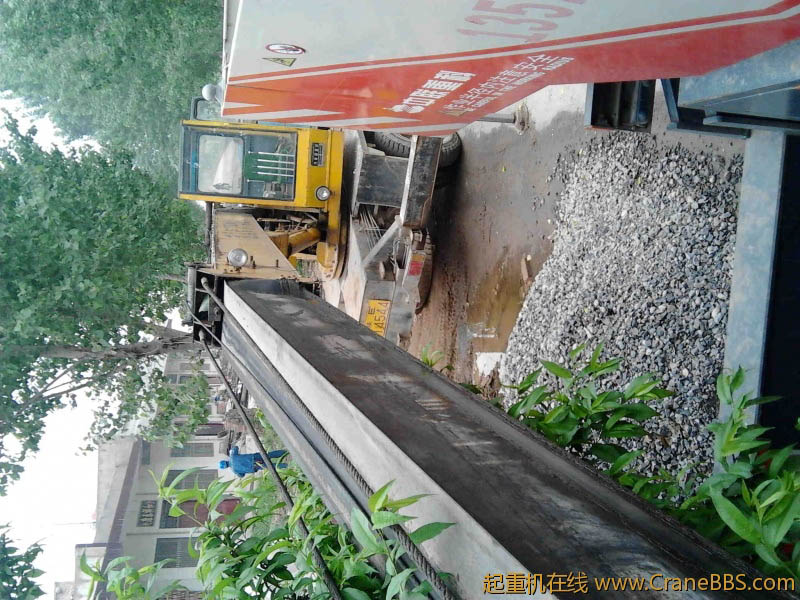

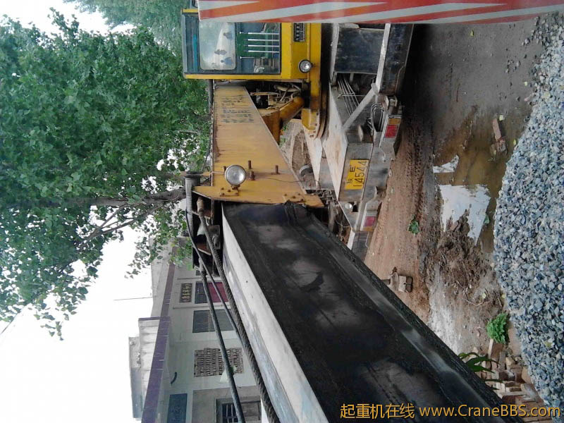

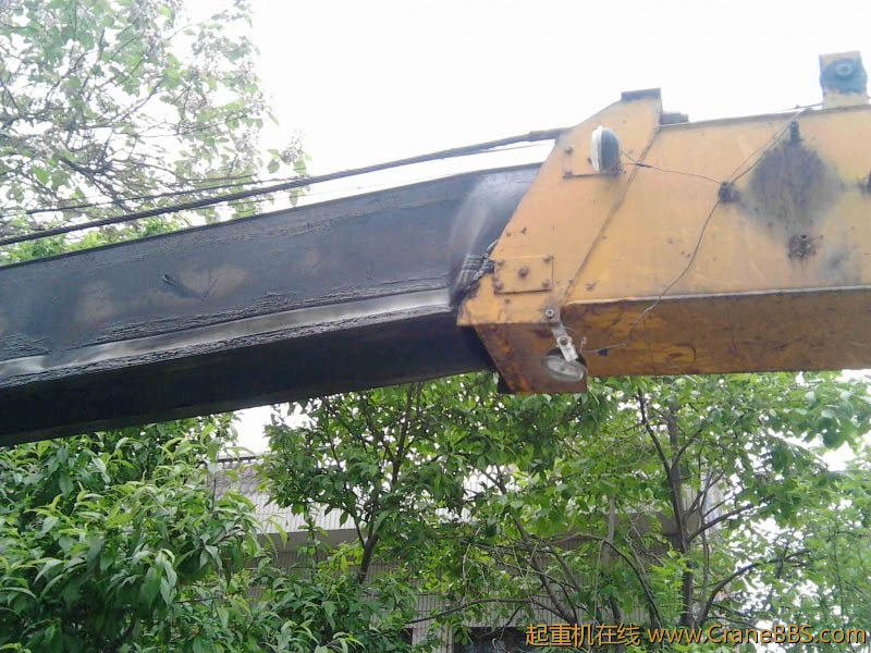

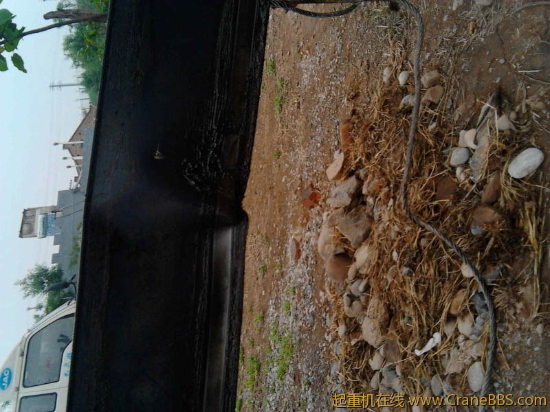

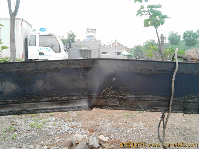

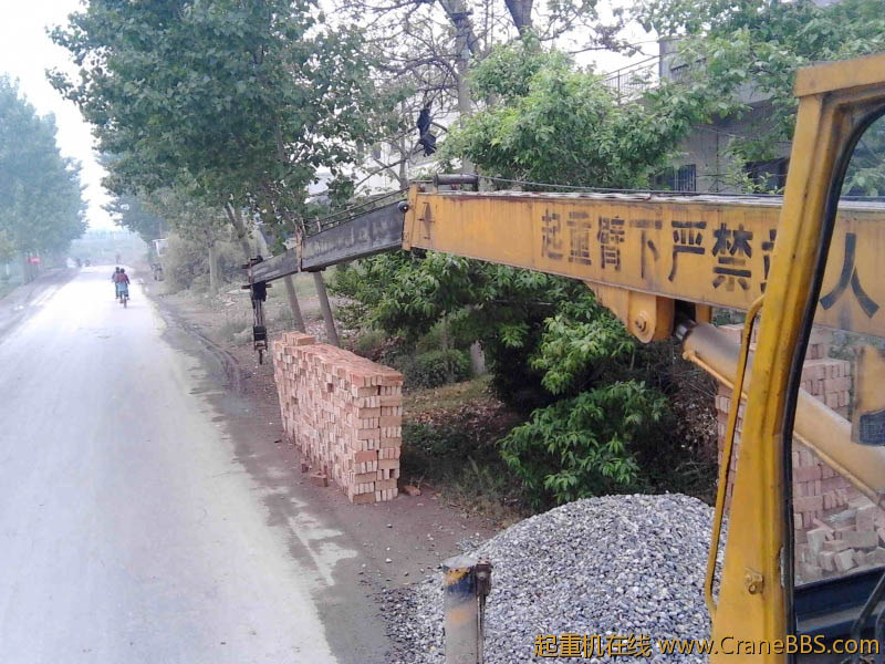

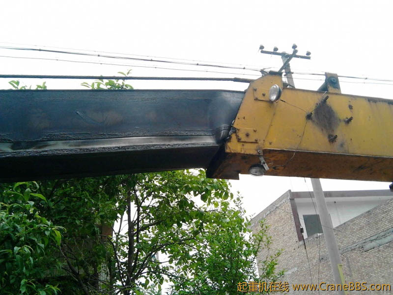

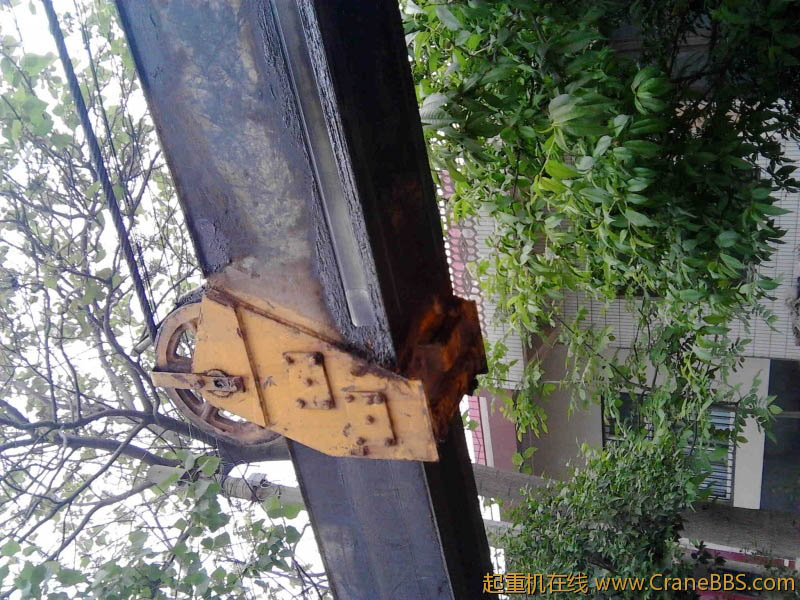

那位SF知道99年泰安8吨吊车二节臂多少钱?在那能买到?伸缩液压缸多少钱? IMG_20120503_095436.jpg IMG_20120503_095824.jpg IMG_20120503_095838.jpg IMG_20120503_120603.jpg IMG_20120503_120555.jpg 挖补焊钢板能用吗?
发表于 2012-5-3 15:50 | 显示全部楼层
可以修复的,你就可以省点钱了,但不知道你那里有没有修大臂的SF了

发表于 2012-5-3 16:44 | 显示全部楼层
都可以修复,但是你那边不知道有没有在我们鞍山这边不是什么难事完全可以修好有很多高手,用什么退火技术烤一下再喷水自己就恢复原装,但是他们说那样钢性就没有了!可以加板在里面油扛更好收拾!找个压力压过来就OK或者用你旁边的扑员腿给你压就OK了

发表于 2012-5-3 21:48 | 显示全部楼层
我家以前的泰安八吨基本臂也弯过!但是找配件发了节吊臂过来!同县的泰安八吨第二节臂也断过!和你差不多!换臂吧!不用多少钱的!自己修没什么保障吧!
发表于 2012-5-3 22:54 | 显示全部楼层
这个对于我这边的来讲~~这是小问题~~修好也只是二三千元~~
