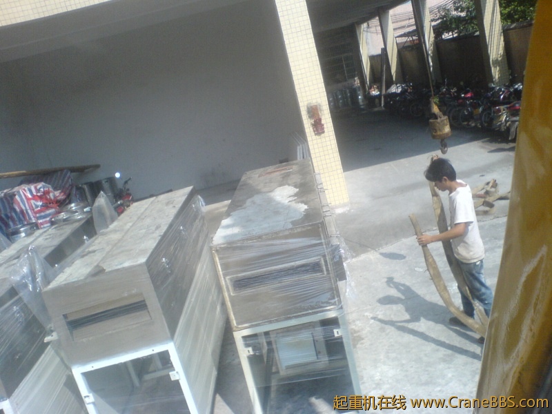

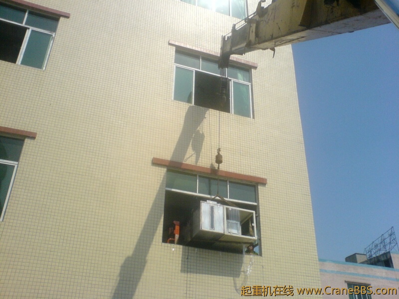

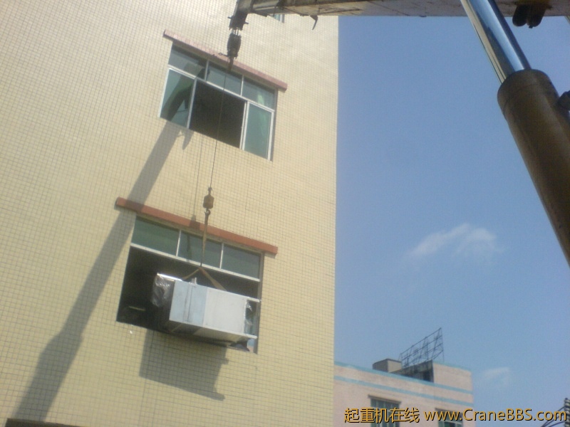

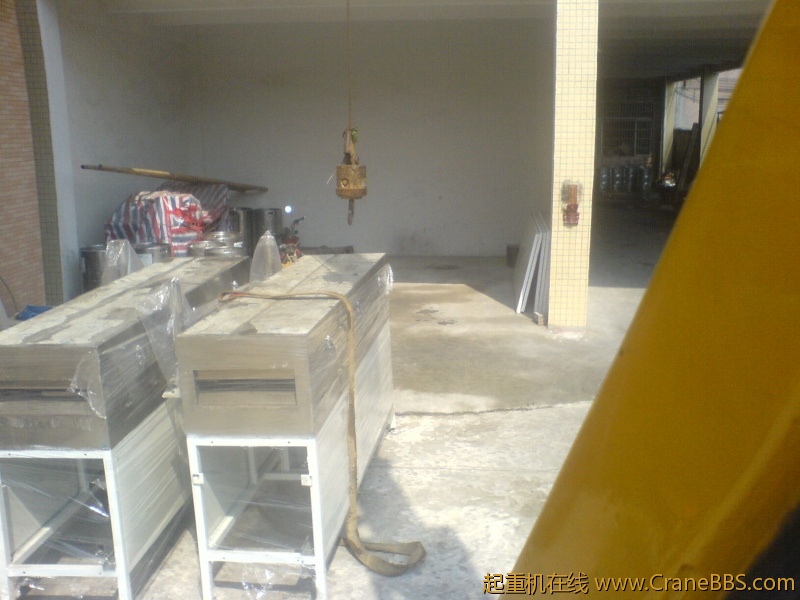

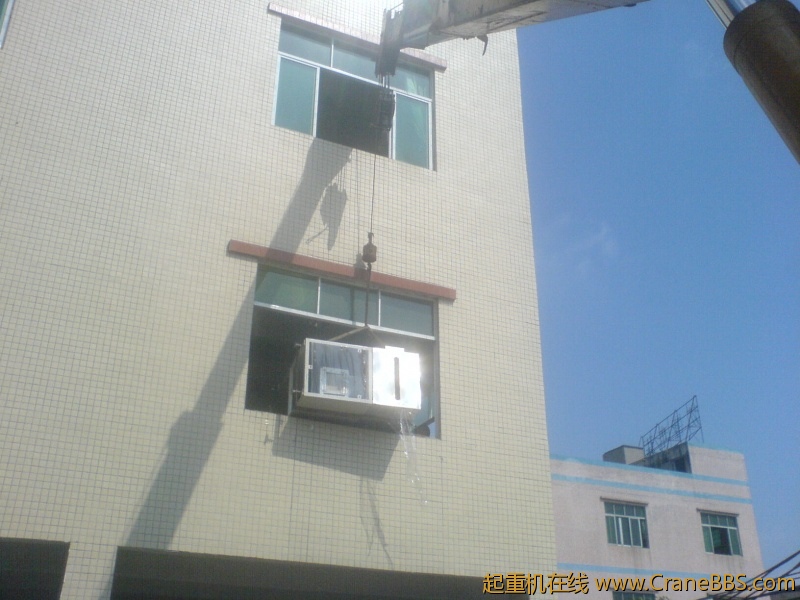

这样进去有点麻烦~~大家都是用什么方法进去的~ DSC08473.JPG DSC08474.JPG DSC08475.JPG DSC08476.JPG DSC08477.JPG

 楼主| 发表于 2012-5-3 22:44 | 显示全部楼层
当时想用两个大小勾吊的~~不过起吊太麻烦~~

发表于 2014-12-4 19:47 | 显示全部楼层
经常吊的路过..这活可以用大小勾配合..很快的...绑三条绳子..小勾两条..前面一条尽量绑锁扣..后面一条有没有锁扣都行..后面绑两条..给一条大勾...
开始起吊的时候..小勾先上..大勾跟着上....吊到窗口..把物体刚好看到窗上..然后大勾收紧..小勾下绳..解前面的锁.然后小勾再收紧..大勾就可以松了..

一个小钩就搞定,首先前面用一根短一点的吊带绑好,挂上一导链,在用一根长一点的吊带绑好另一头,之后吊起用导链找平,直接起吊。到上面导链的一头先进,里面放上一个平板滑车,落下后先把导链那头松掉平板车往里拽,小钩轻起另一头的吊带就自然的进去了。
