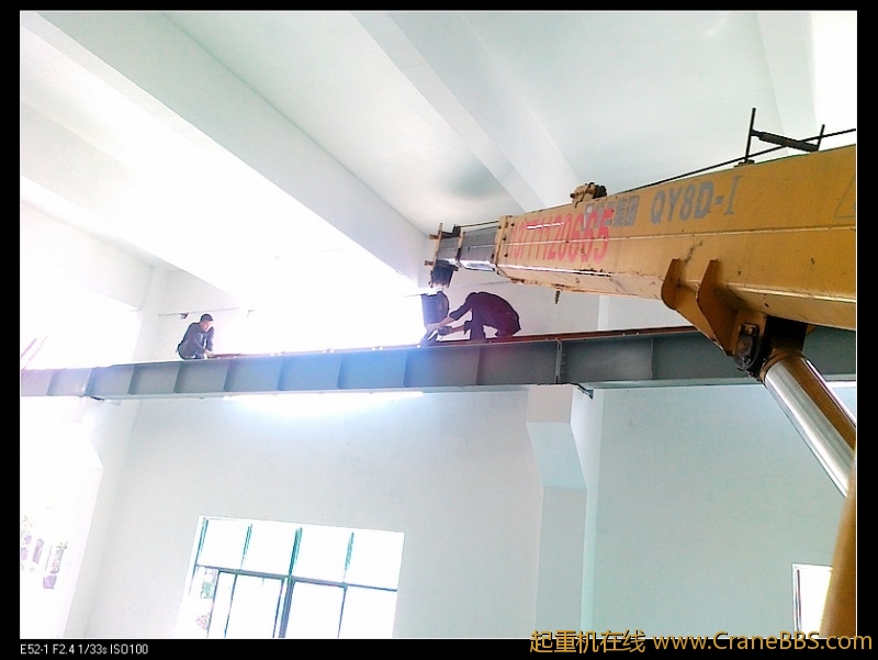

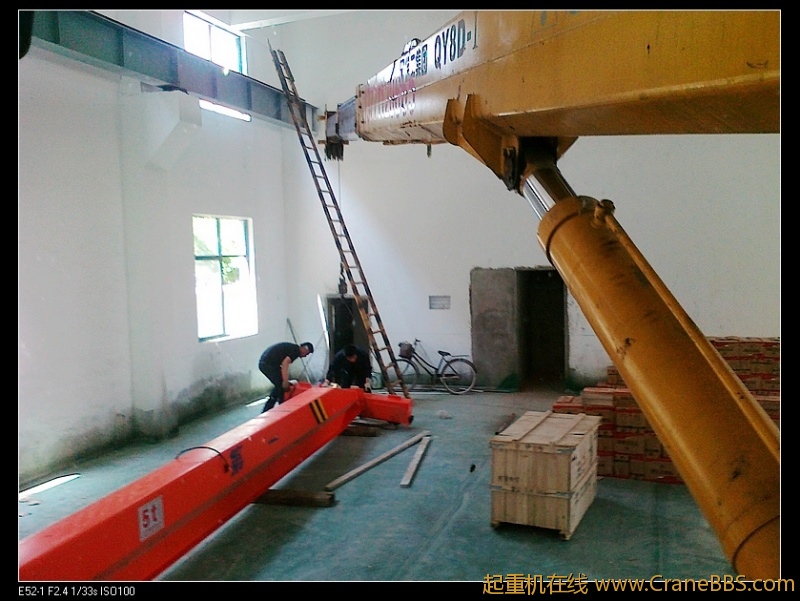

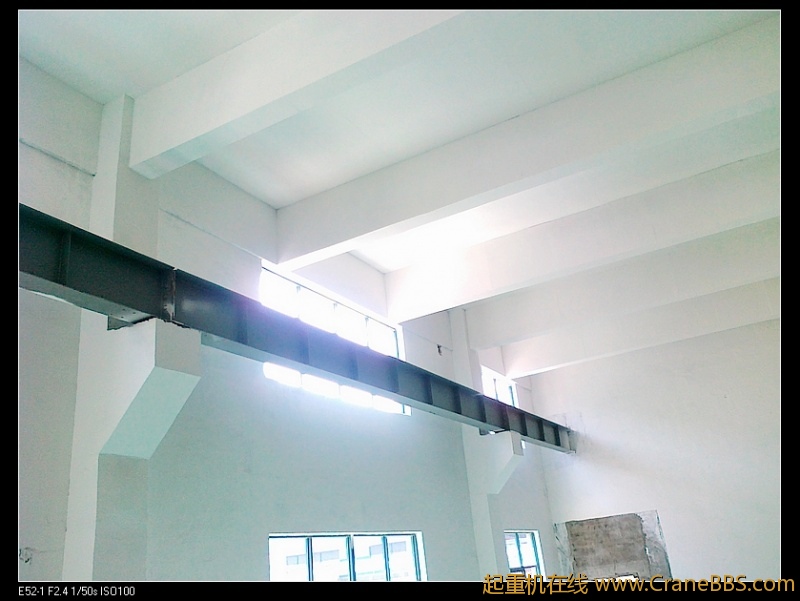

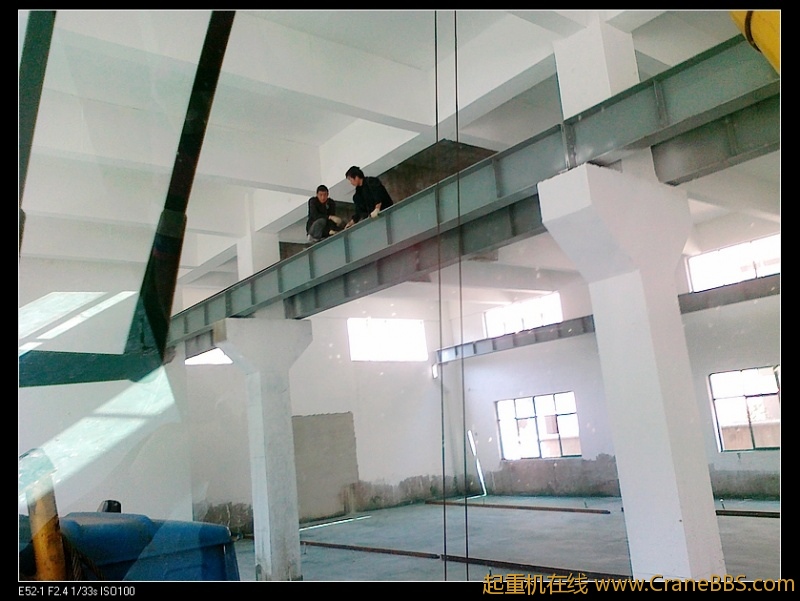

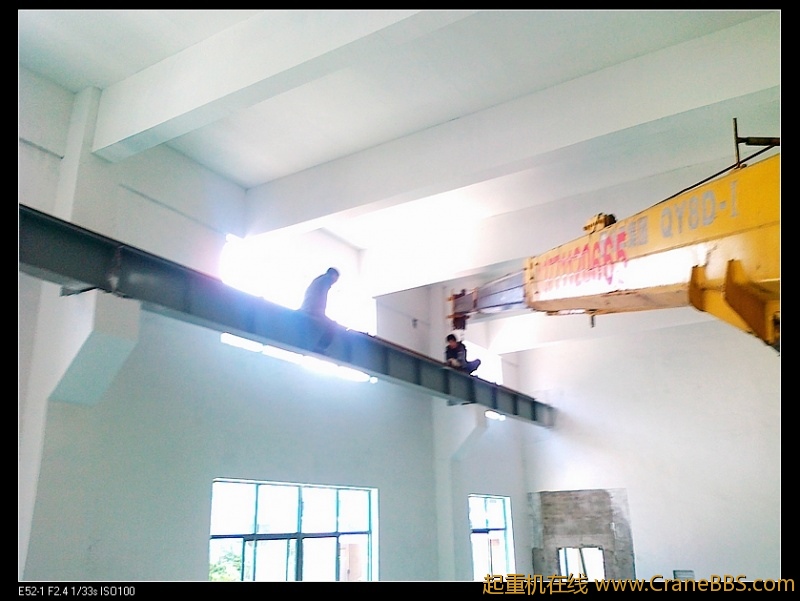

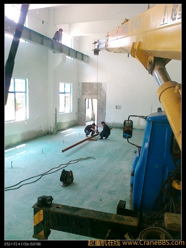

    路轨到屋顶1米8的距离  大家说怎么搞上去
发表于 2012-5-4 21:15 | 显示全部楼层
回复 6# 毛毛毛毛
    2个小八一起台

    抬当然ok啦 关键河南人不肯出那钱  后来搞了自己做的双门葫芦 单片 2倍率上去的 绳子收碰钩正好

生日快乐哈。!这活也好干,把打勾拆了,一根绳吊。吊不动就在行车上加个小滑轮弄成两倍率。这样的活我常做

    正解 整体有3吨多 2倍率搞定的 喝酒回来了  有点晕 开心

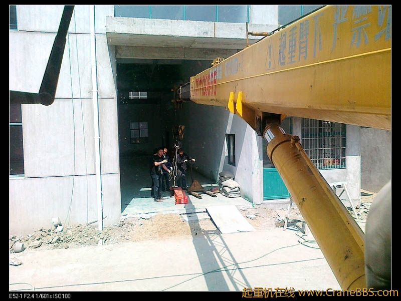

    第三張是毛哥嗎??
 楼主| 发表于 2012-5-7 20:58 | 显示全部楼层
回复 29# 吊車迷
    那是吕老板  啊 哈哈我有头像 你看这象我嘛  我家离酒店5分钟路 走的去
