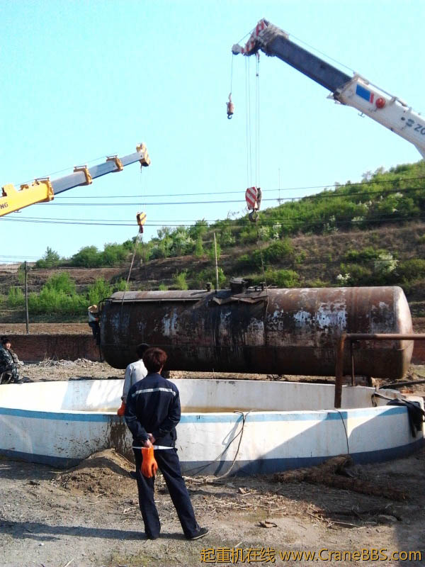

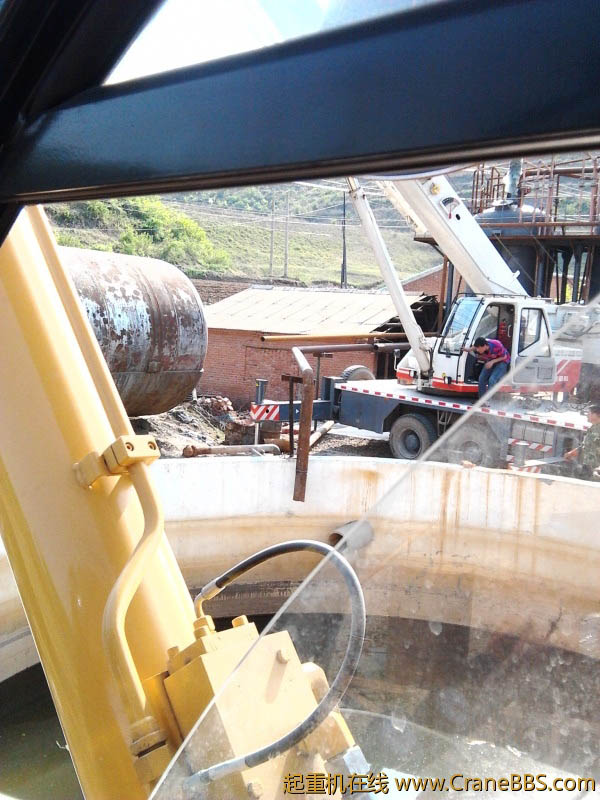

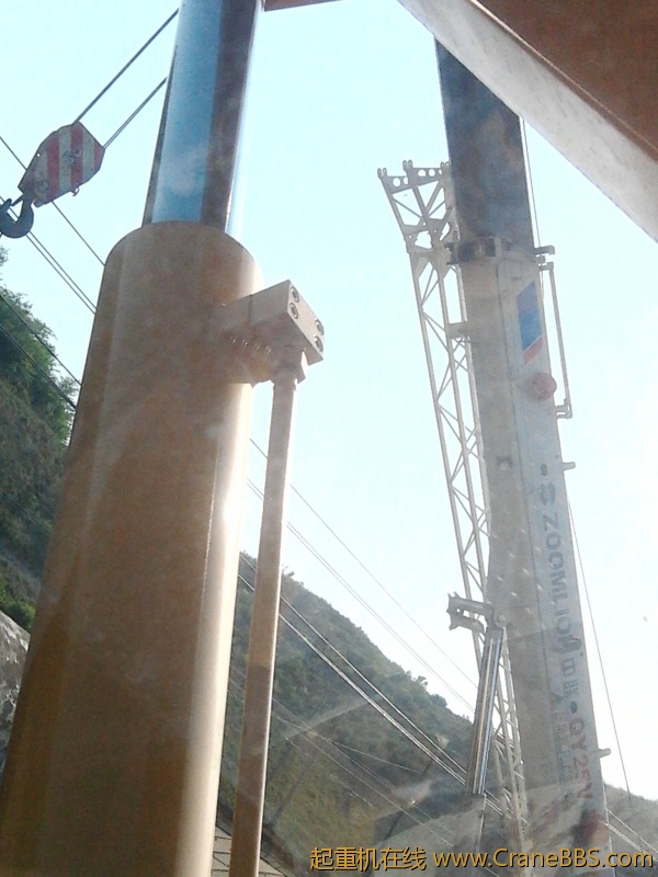

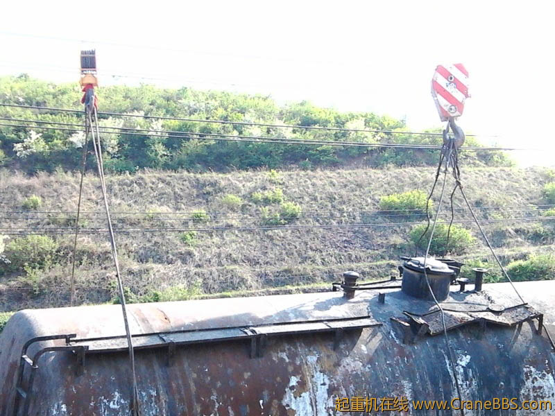

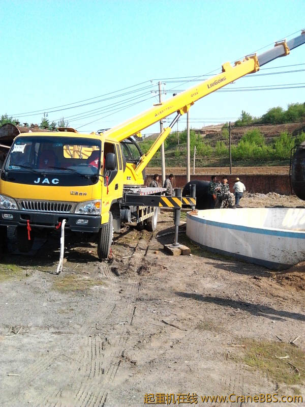

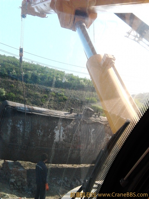

今天小8跟25V抬活

只要想吊 一个车肯定能吊

这个小八要卖多少钱呀~

这罐子应该里面有液体  一个车吊不平衡 最好用专用钓具 类似扁担吊  不过25 和 小8 差距太大 了 忽悠的把
发表于 2012-5-7 20:28 | 显示全部楼层
看小八那個位子起吊!八成會超載

小8找平衡吧   都知道小8吊使不上劲
