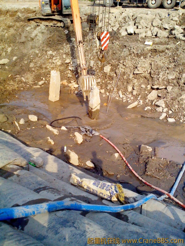

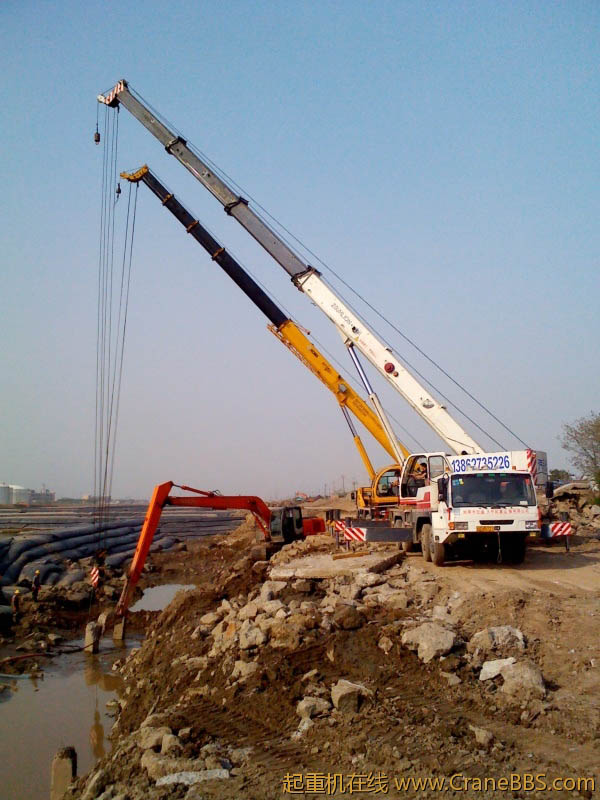

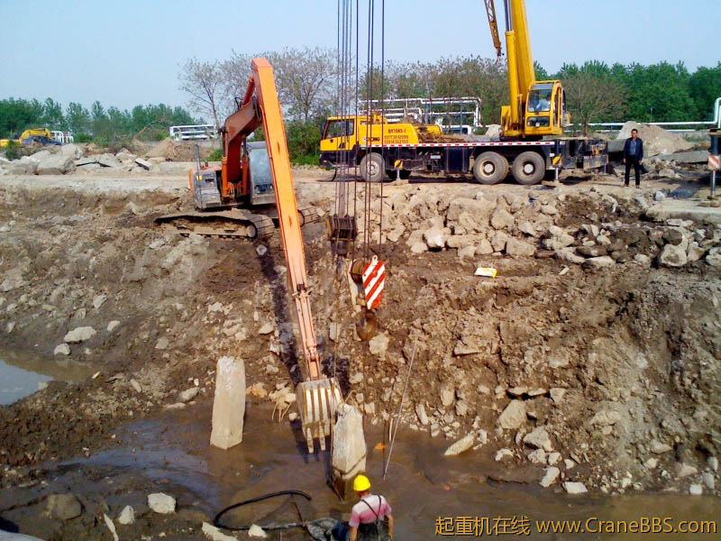

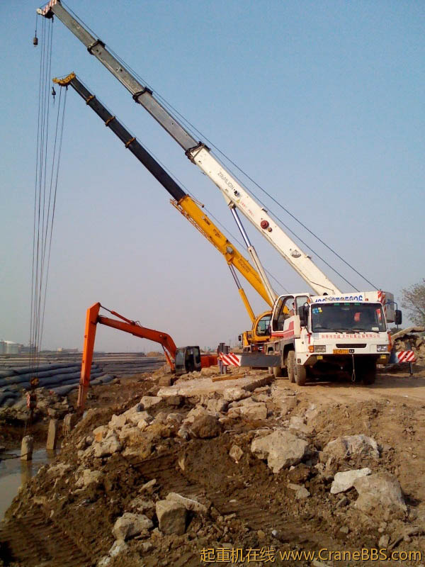

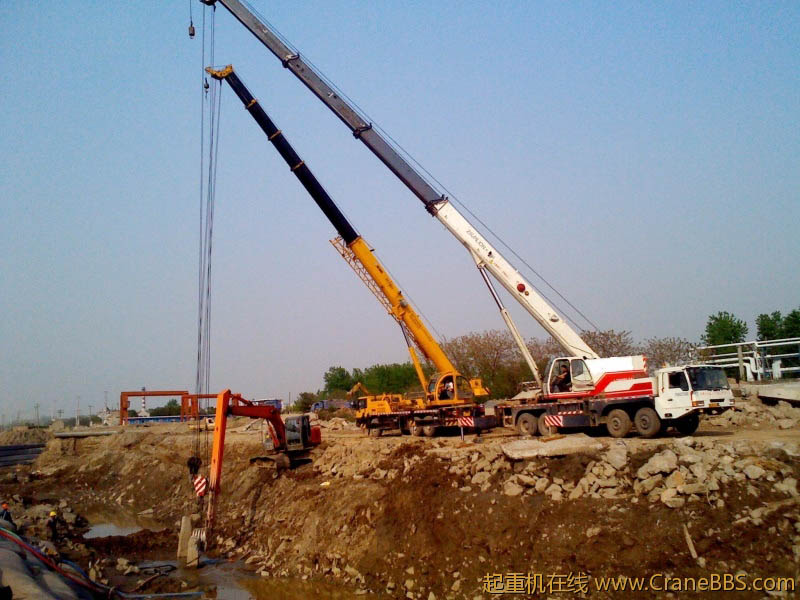

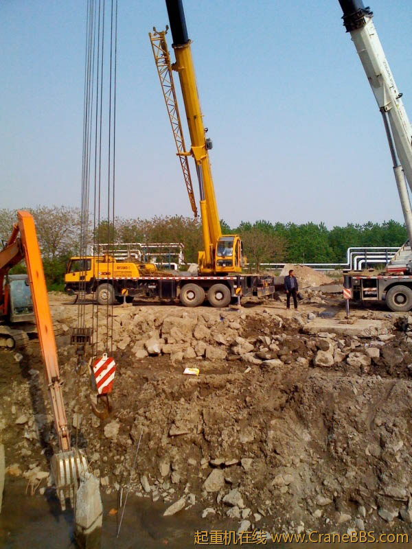

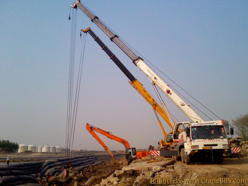

多深?能拨起来吗?
 楼主| 发表于 2012-5-6 21:08 | 显示全部楼层
回复 2# kobold62
    最长十二米,短的九米。太难搞了,最慢的一天只拔了一根。

有时拔断了你就爽了,大臂容易闪变形
发表于 2012-5-7 18:14 | 显示全部楼层
拔桩小心手臂我们这边一辆三一的70就是这样把手臂给拔断的保险公司还不陪钱的
发表于 2012-5-7 21:03 | 显示全部楼层
杆出太长!
发表于 2012-5-8 07:25 | 显示全部楼层
我在电视上看过吊车拔桩,他们是用一个铁圈套在桩杆上在在上面焊上钢管接头在用高压水枪把泥土冲开,在拔

    兄弟说得对,我们也是这样的方法。
