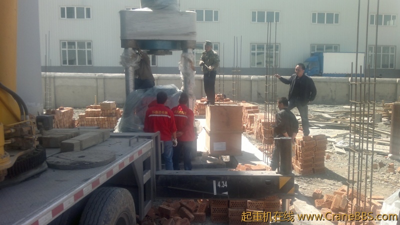

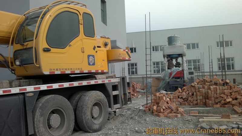

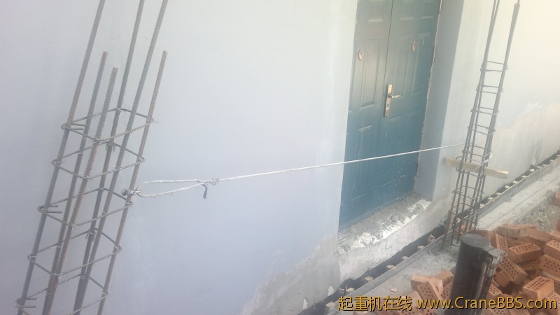

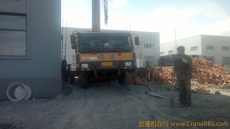

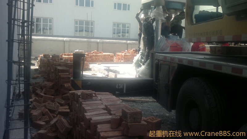

安装设备、好紧张的场地
发表于 2012-5-7 20:06 | 显示全部楼层 |阅读模式
呵呵 干了6小时多给了2000、一小时300.

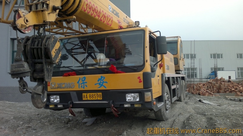

小车开的不错啊啊    贴膜啦

发表于 2012-5-7 21:16 | 显示全部楼层

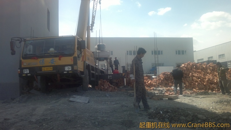

轮胎没陷就不错了

 楼主| 发表于 2012-5-8 15:49 | 显示全部楼层
回复 7# 小熊
    呵呵 陷了 但是有挖机修一修轧轧还好点:)

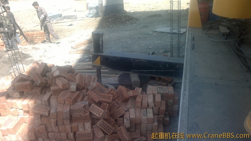

发表于 2012-5-10 11:53 | 显示全部楼层

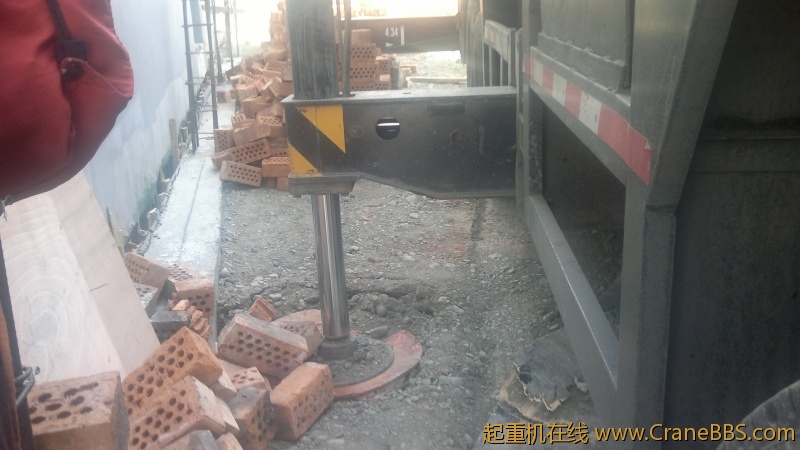

支腿这样垫不安全..你可以在下面放三根..上面放两根的方法来垫..这样效果比你加副腿好..

发表于 2012-5-11 12:25 | 显示全部楼层
拜拜就拜拜 发表于 2012-5-10 11:53 http://www.cranebbs.com/bbs/images/common/back.gif
   对! 这样比副腿好!
发表于 2012-5-11 15:05 | 显示全部楼层
楼主,要配钢板了

    呵呵 没有关系的:)
 楼主| 发表于 2012-5-11 20:37 | 显示全部楼层
回复 16# pcqzaz
    呵呵 都好 安全是第一,办法有好多种,看情况而以,地面作业就这样办法还行。钱到口袋就好:)

发表于 2012-5-18 03:52 | 显示全部楼层
还是碰到配重了
 楼主| 发表于 2012-5-18 11:42 | 显示全部楼层
回复 23# xiaoshun
    呵呵 奇怪了:)

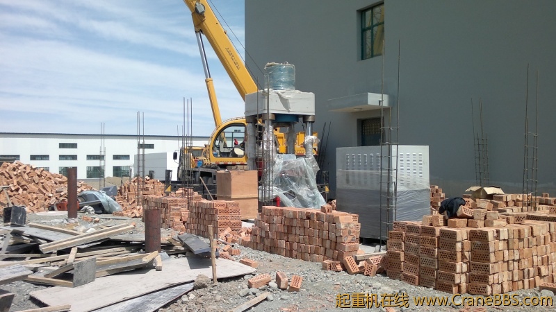

四柱油压机
