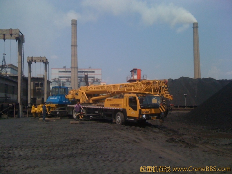

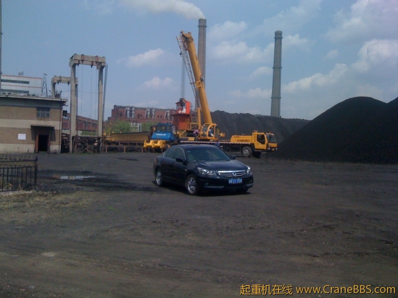

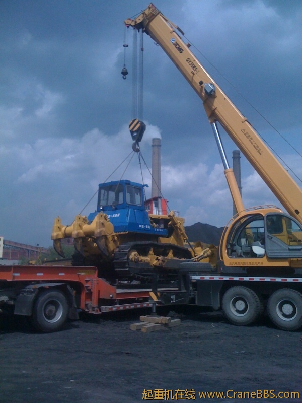

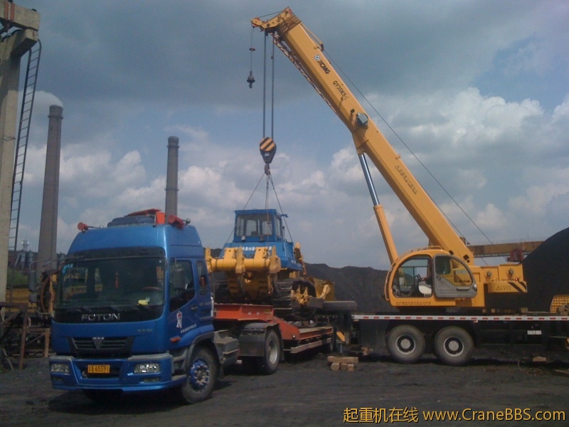

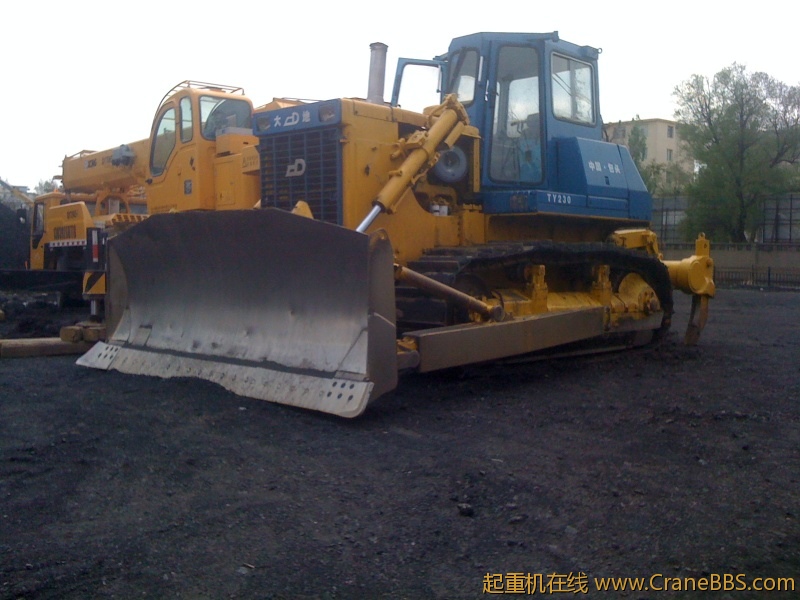

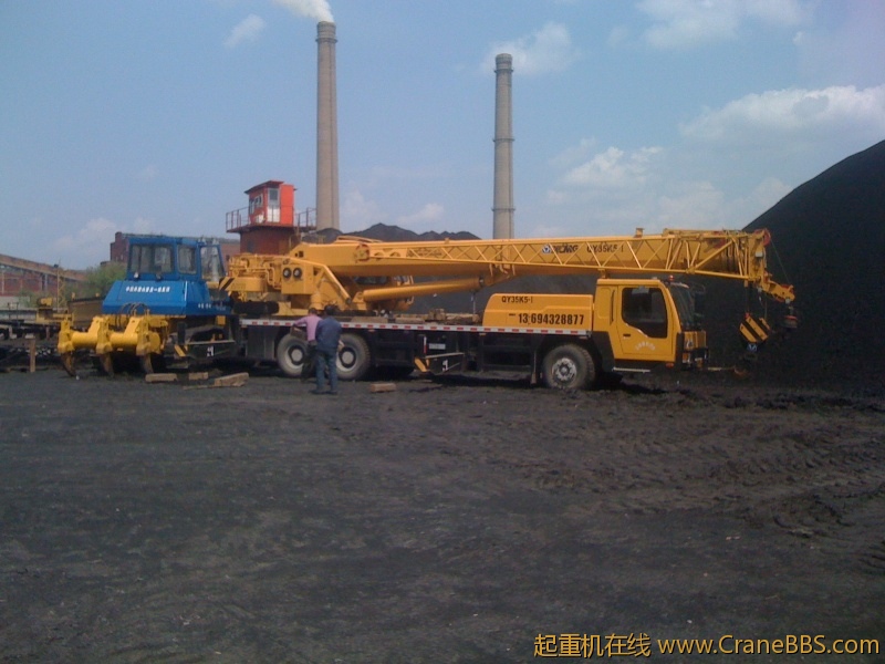

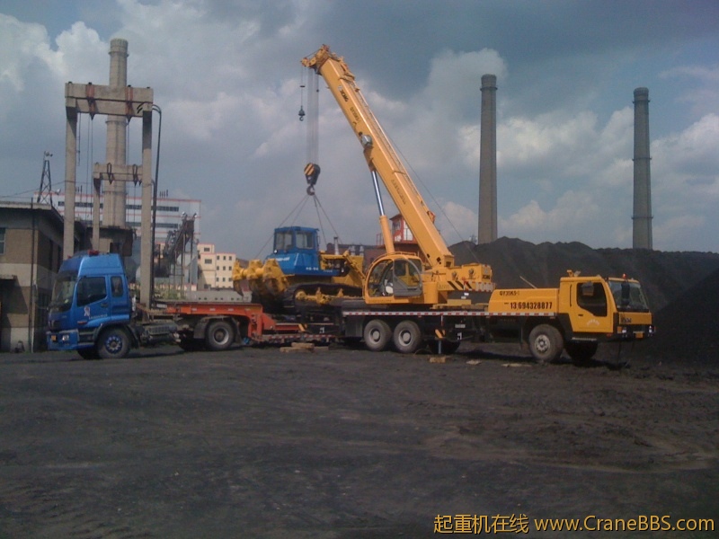

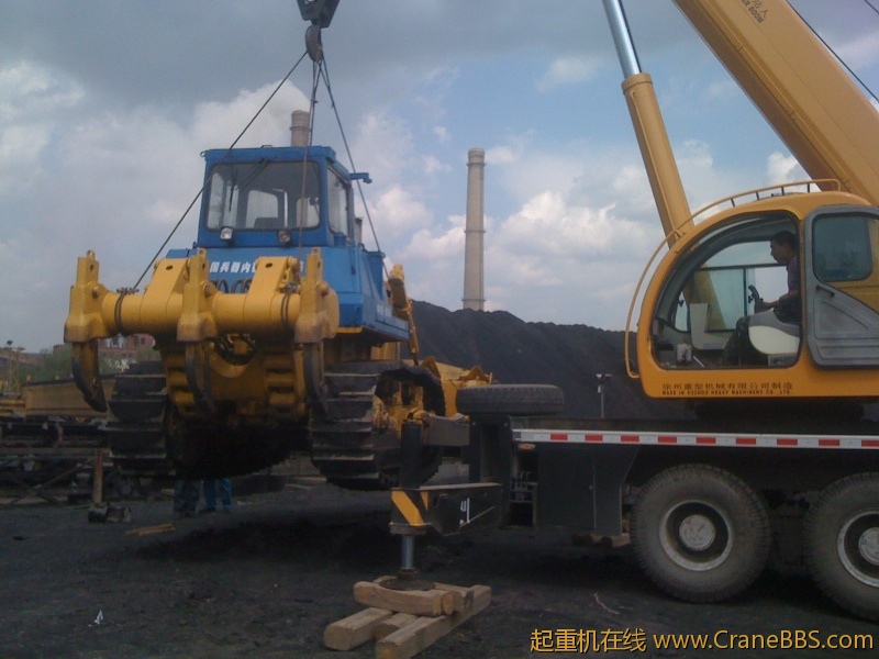

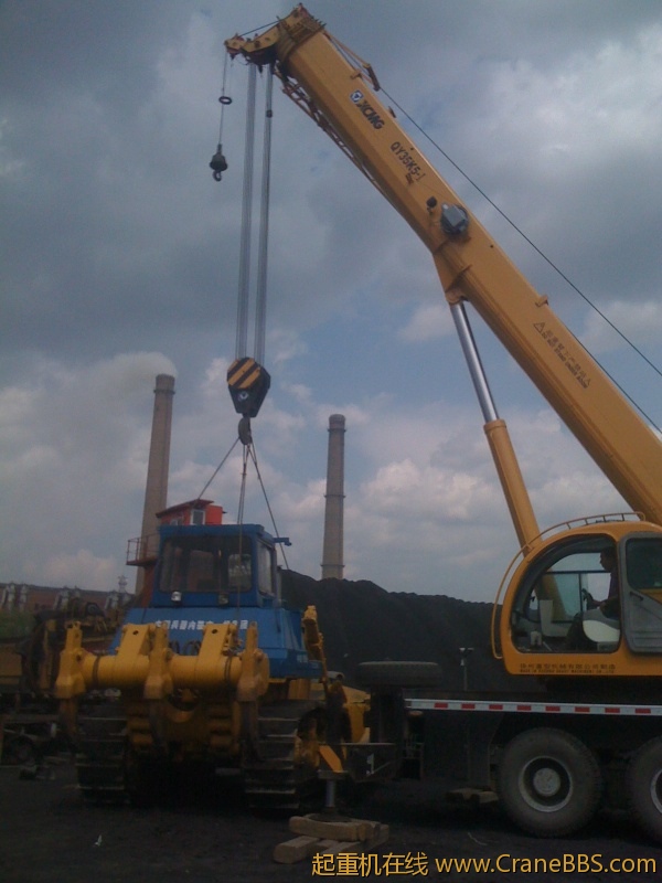

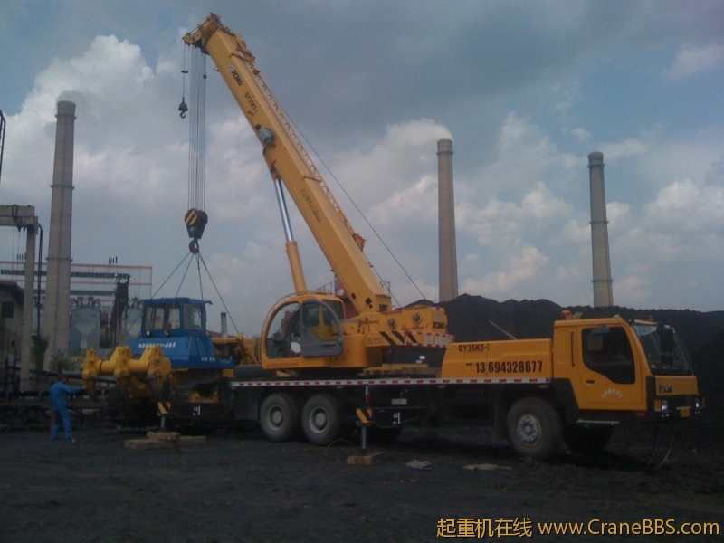

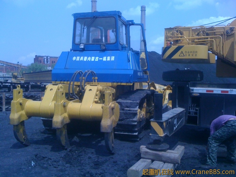

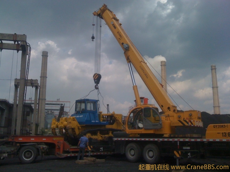

320推土机重27.8吨重,上图

发表于 2012-5-16 16:51 | 显示全部楼层
车头有点起啊··是不是呢···
发表于 2012-5-16 16:57 | 显示全部楼层
后支腿~~枕木垫的挺高~~:)
发表于 2012-5-16 17:07 | 显示全部楼层
一点都没超      拿它应该没有啥问题
 楼主| 发表于 2012-5-16 17:12 | 显示全部楼层
车头有点起啊··是不是呢···
德运起重 发表于 2012-5-16 16:51 [url=http://www.cranebbs.com/bbs/images/common/back.gif]http://www.cranebbs.com/bbs/images/common/back.gif[/url]
    车头下有坡,显的:handshake
发表于 2012-5-16 17:15 | 显示全部楼层

发表于 2012-5-16 17:58 | 显示全部楼层
后腿有必要垫那么多木头?有必要满倍率?
我K5吊32吨卷板还伸了两米杆呢

发表于 2012-5-16 18:12 | 显示全部楼层
徐工的车稳定性还是很好的。
发表于 2012-5-16 18:38 | 显示全部楼层
这种推土机有吊点的不...

发表于 2012-5-16 19:17 | 显示全部楼层
回复 15# 一针见血
    :lol 他原来全倍率 难不成你要让他拆掉几个倍率不成,呵呵  下面地基不可预测,,我这重活也都这样打的腿子
 楼主| 发表于 2012-5-16 19:19 | 显示全部楼层
这种推土机有吊点的不...
拜拜就拜拜 发表于 2012-5-16 18:38 [url=http://www.cranebbs.com/bbs/images/common/back.gif]http://www.cranebbs.com/bbs/images/common/back.gif[/url]
    没有吊点:handshake
 楼主| 发表于 2012-5-16 19:21 | 显示全部楼层
    前面少一个1:handshake
 楼主| 发表于 2012-5-16 19:25 | 显示全部楼层
后腿有必要垫那么多木头?有必要满倍率?
我K5吊32吨卷板还伸了两米杆呢
一针见血 发表于 2012-5-16 17:58 [url=http://www.cranebbs.com/bbs/images/common/back.gif]http://www.cranebbs.com/bbs/images/common/back.gif[/url]
    我的司机责任心很强,总是把腿垫好在干活,一是对老板负责,二是对自己负责:handshake

发表于 2012-5-16 20:25 | 显示全部楼层
这样吊应该比较轻松,我估计电脑还是超了:handshake

发表于 2012-5-16 21:47 | 显示全部楼层
回复 1# 德刚哥
    这不是320的是大地230的,320的推土机快40吨了。
    这货怎么了,怎么不能上拖车了。

发表于 2012-5-16 22:25 | 显示全部楼层
这种工况我后腿一般不全出
发表于 2012-5-16 22:45 | 显示全部楼层
这个简单,侧方位停车腿伸个一半或三分之二装车,30多吨都好吊。。。。。。

发表于 2012-5-16 23:34 | 显示全部楼层
:victory:腿子打的实在
