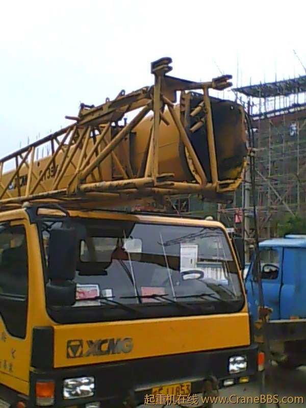

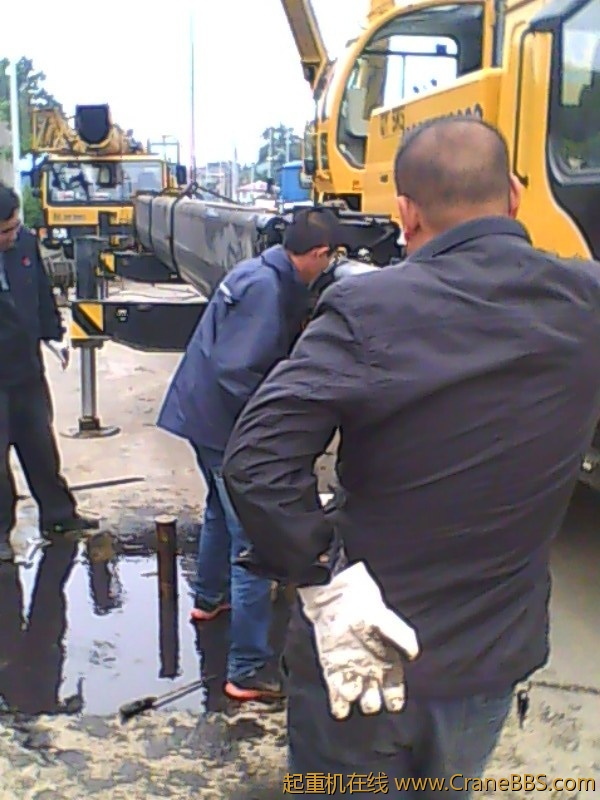

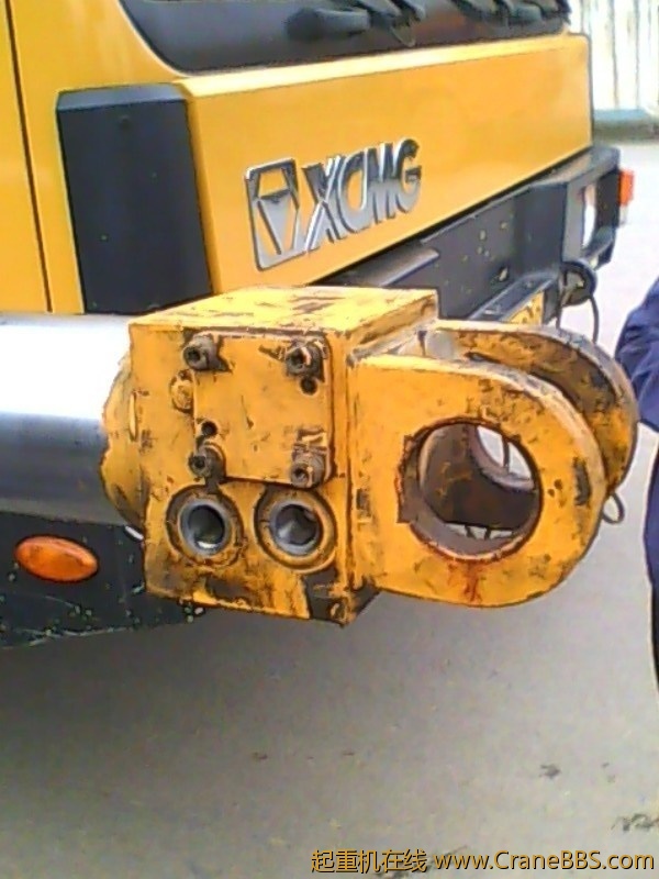

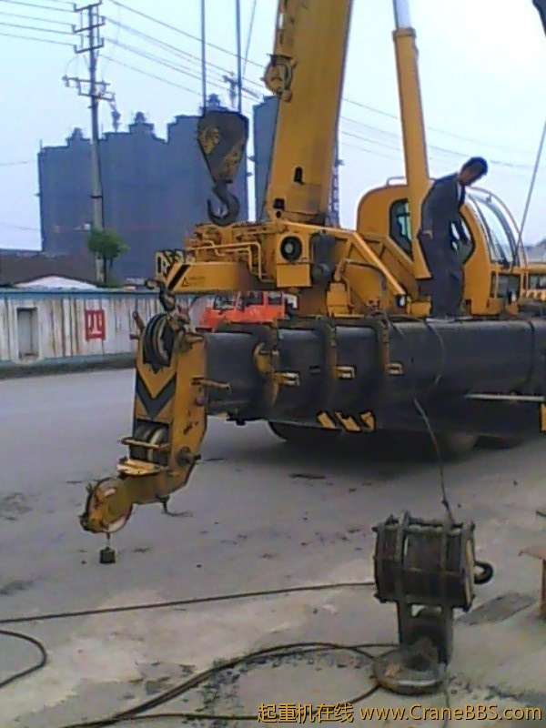

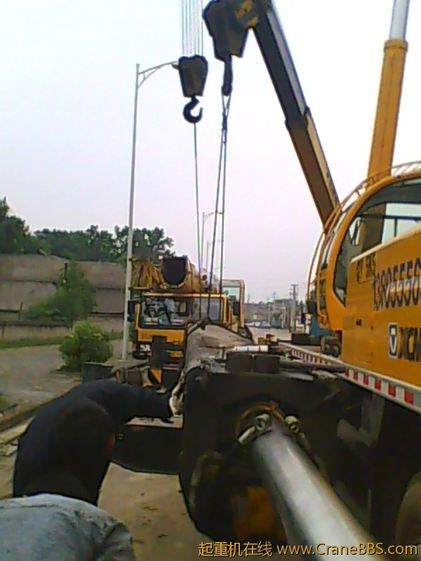

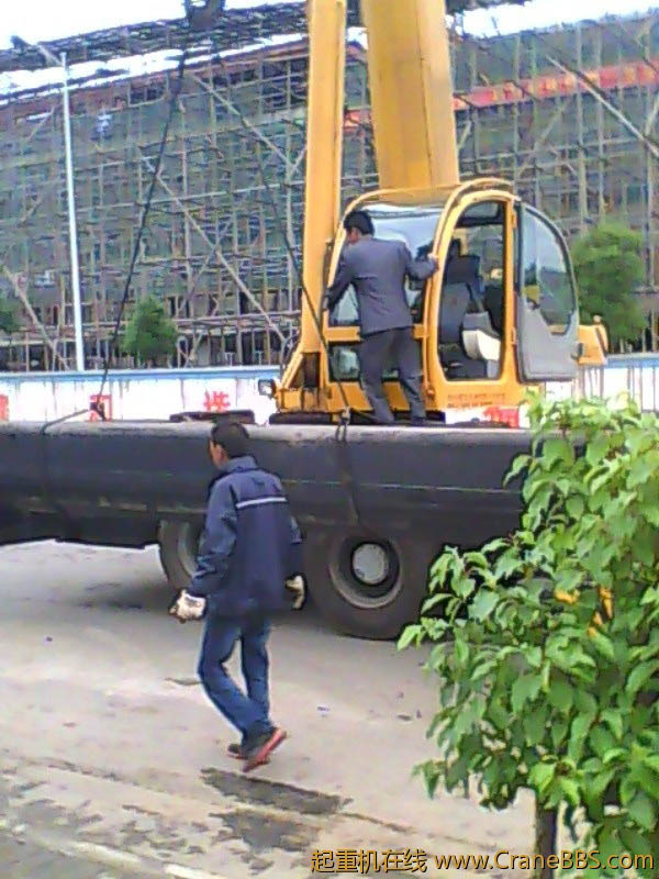

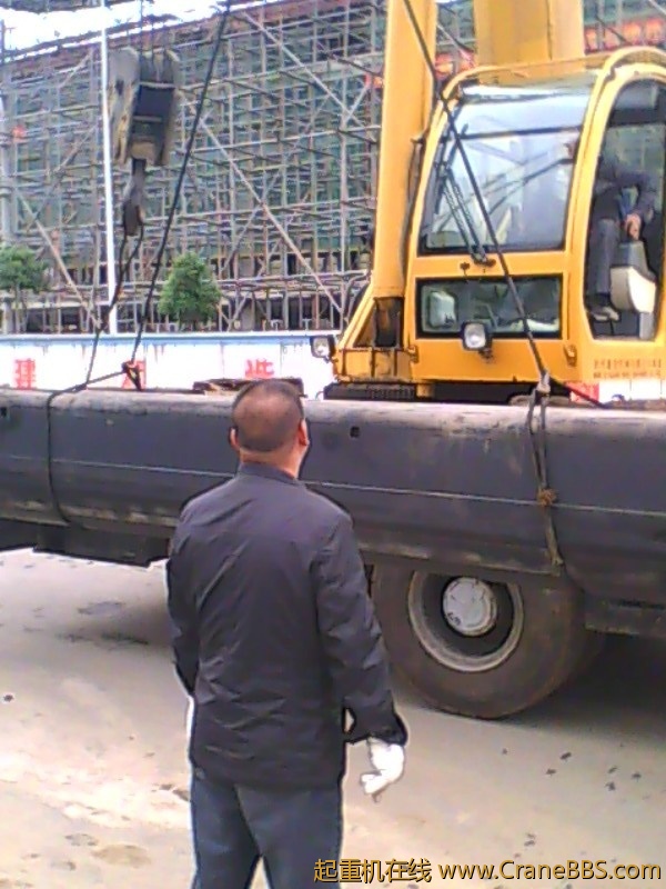

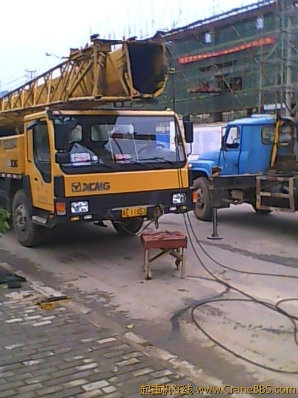

这车是我一个朋友的,才二年半,今天干活收不回大臂了,还有四五米没收回去,就开来停车场,叫来修吊的,现场维修,顺便发几张图片让大家也看看是什么原因引起的。
这个是本公司,哈哈,只是我们休息的地方,材料都是工地贡献的。也是赌博的窝点,没活干不是推牌九,就是炸金花,最小也是斗地主。

片中主角

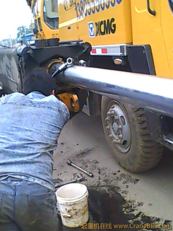

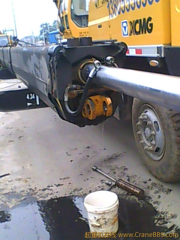

修车说好像是这里面的什么东西坏了引起的。

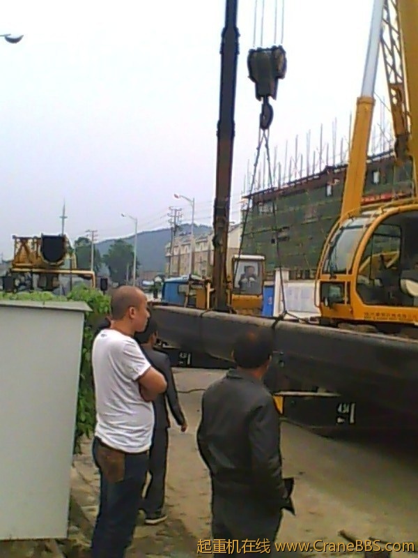

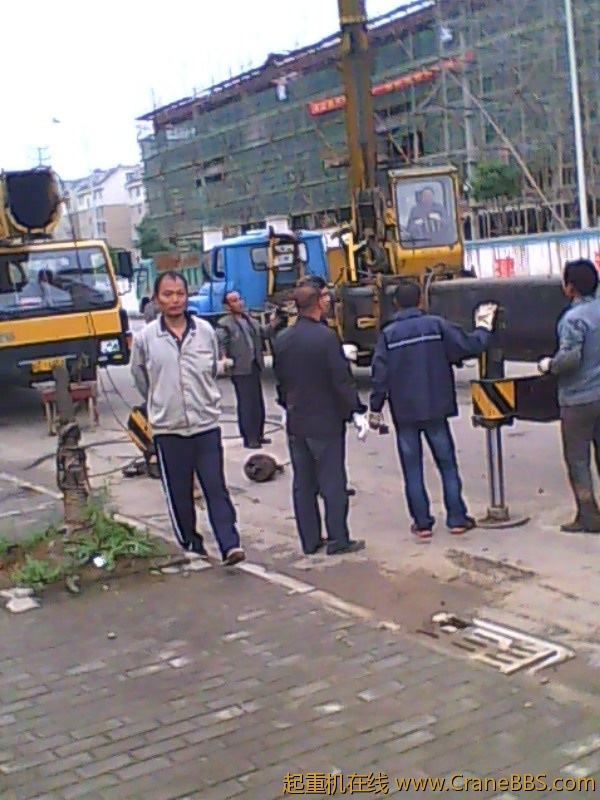

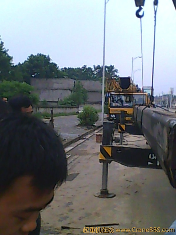

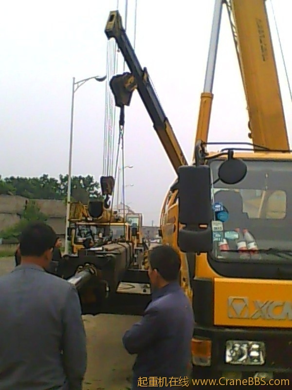

两车抬吊,八吨,和25吨的

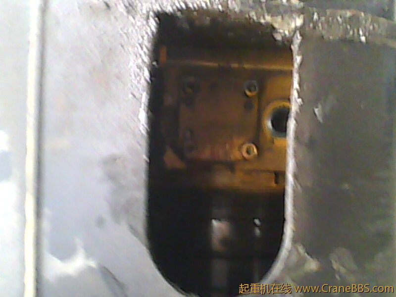

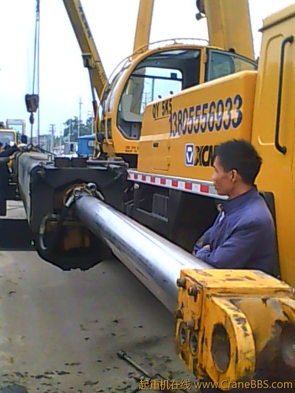

大臂里的两个油缸
现场围了很多人

收臂绳断了,

原来大臂里的油缸是这样的

载重收臂导致收臂钢丝绳出轮
