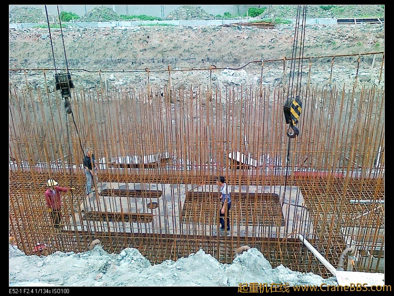

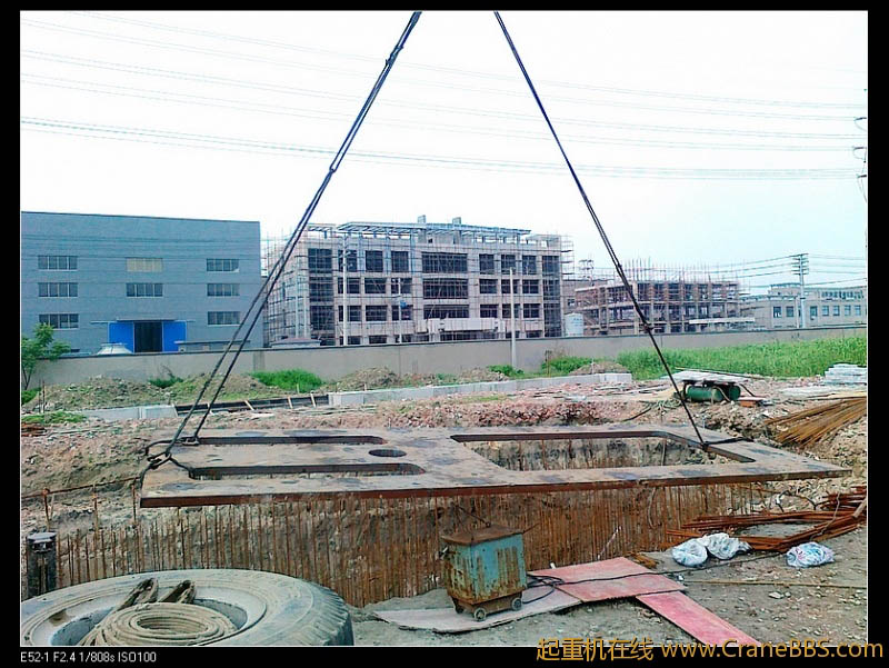

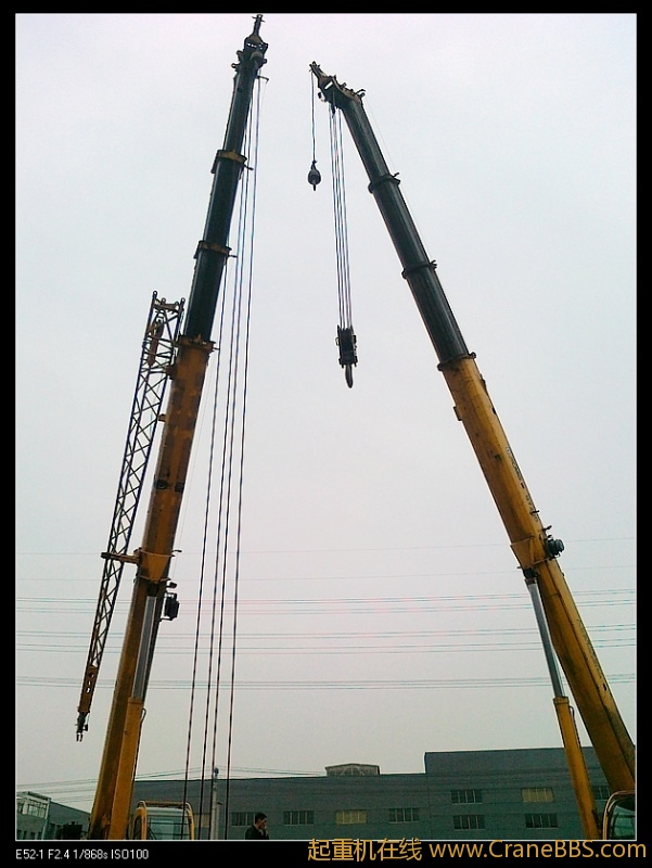

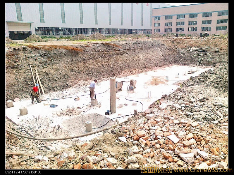

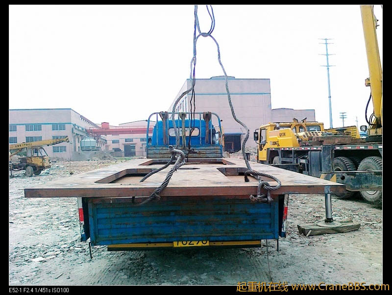

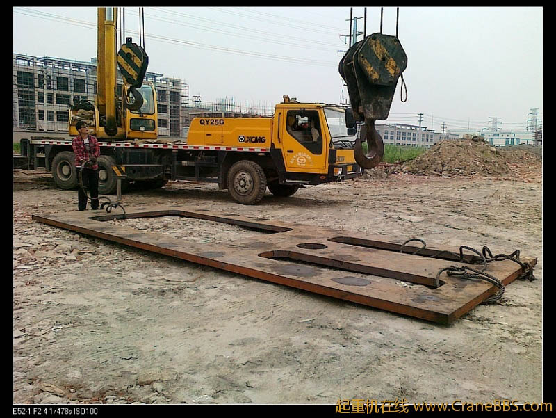

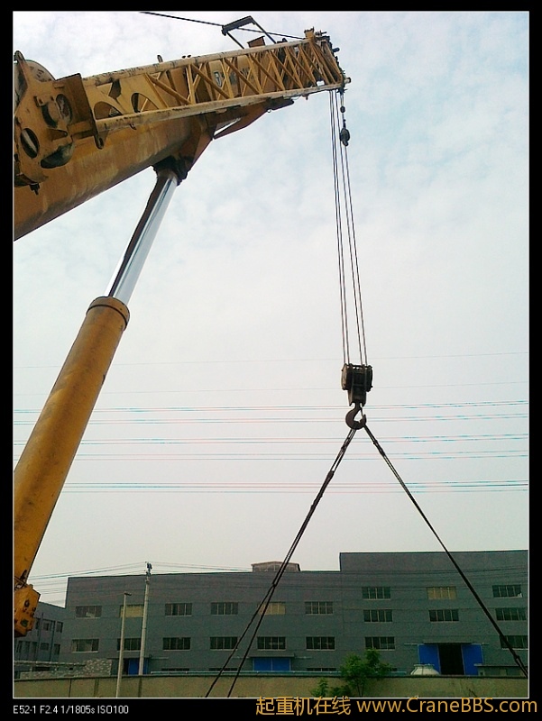

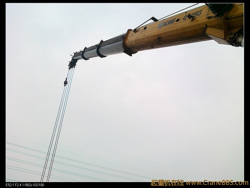

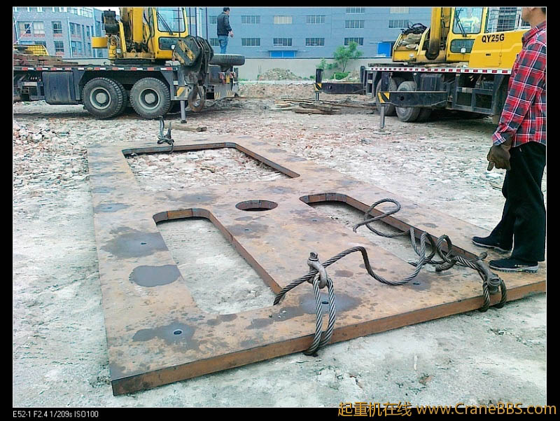

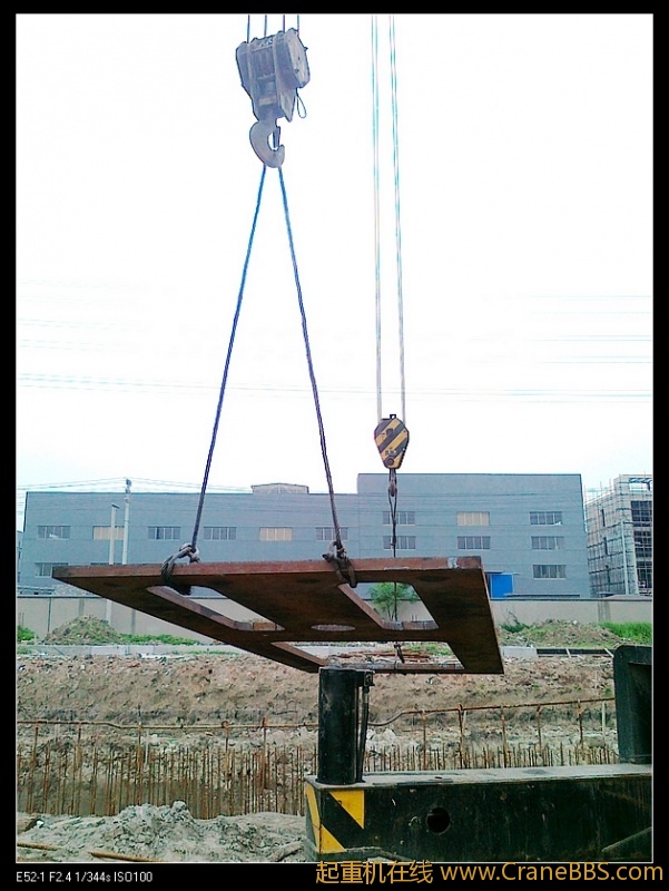

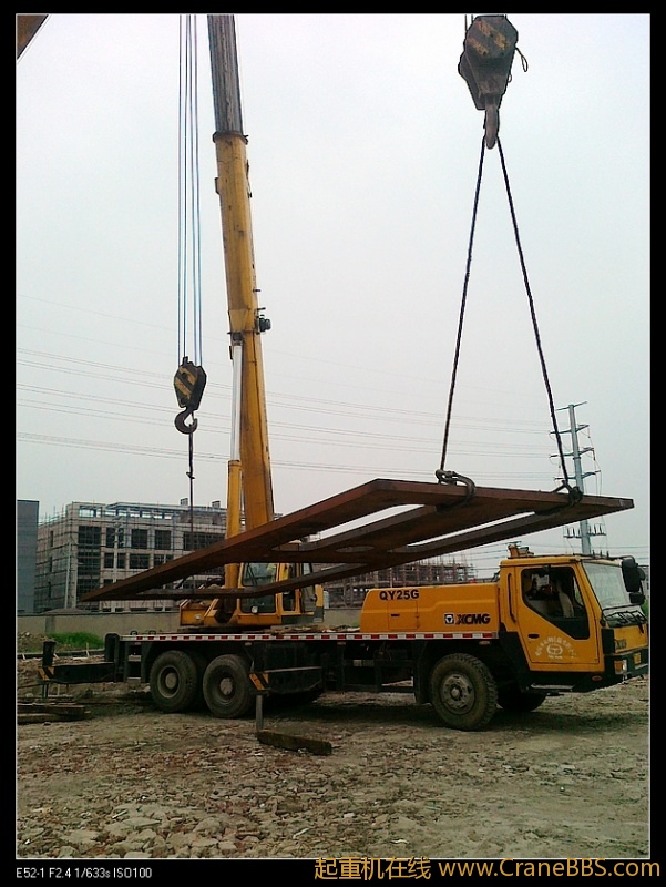

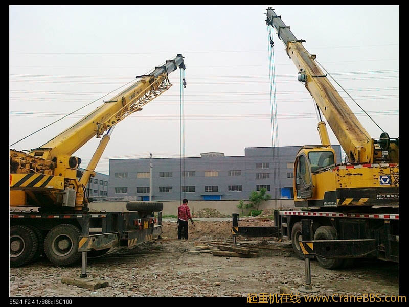

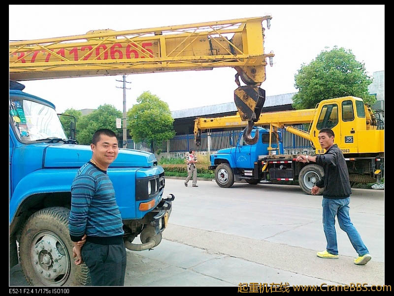

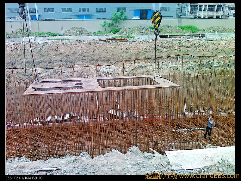

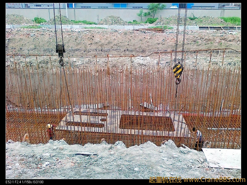

{:2_42:} 长7米5 宽2米8  厚8公分   重8吨  幅度14米 往坑里吊 一个k4不敢放  2个车抬

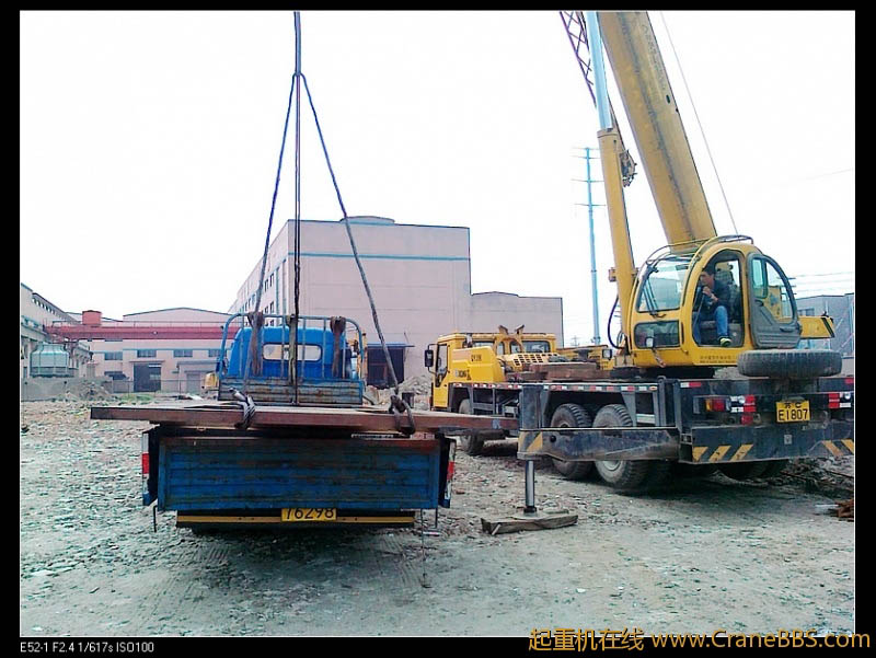

 楼主| 发表于 2012-5-20 13:06 | 显示全部楼层
回复 3# 吕明华

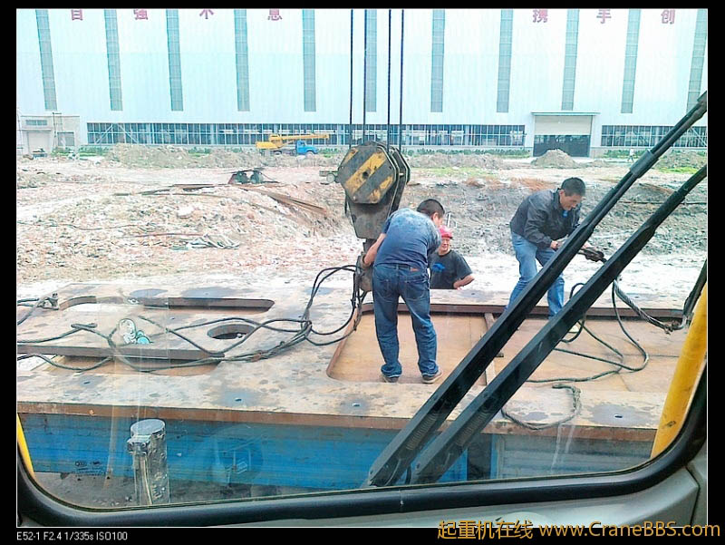

   卸车我开的k4哇 哈哈
发表于 2012-5-20 15:50 | 显示全部楼层
这都要两台车抬啊{:3_46:}
 楼主| 发表于 2012-5-20 17:26 | 显示全部楼层
回复 6# 罗定
 楼主| 发表于 2012-5-20 17:27 | 显示全部楼层
回复 6# 罗定
    你的25吨 14米 能吊几顿哇 8吨 啊放的到哇 深坑落差4米

    看着像没那么沉喔

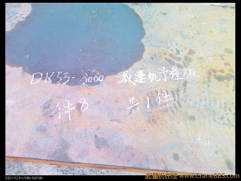

 楼主| 发表于 2012-5-21 11:49 | 显示全部楼层
回复 12# 罗定
    忘记来个特写了  8公分厚的板啊
发表于 2012-5-21 15:01 | 显示全部楼层

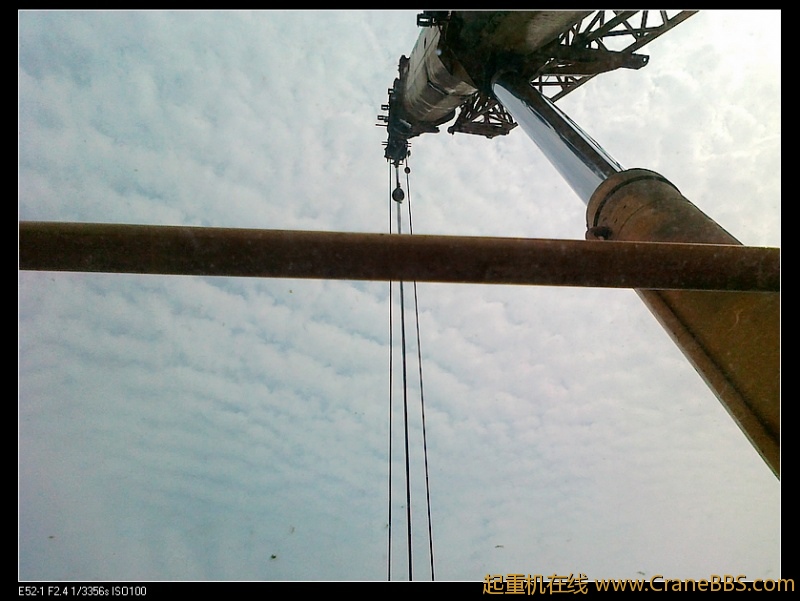

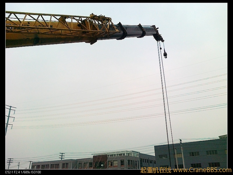

25K副臂严重变形了

发表于 2012-5-22 10:39 | 显示全部楼层
这绳子栓的也很玄乎呀,万一哪个车的绳子断了,岂不两个车都呜呼哀哉了。
发表于 2012-5-22 13:06 | 显示全部楼层
{:3_64:}
 楼主| 发表于 2012-5-22 13:39 | 显示全部楼层
回复 17# 起重指挥
    :lol 30粗的钢丝绳 随便搞搞挖

看着没多少分量
发表于 2012-5-22 20:07 | 显示全部楼层
发表于 2012-5-22 23:51 | 显示全部楼层
那有8吨啊    也太重了
