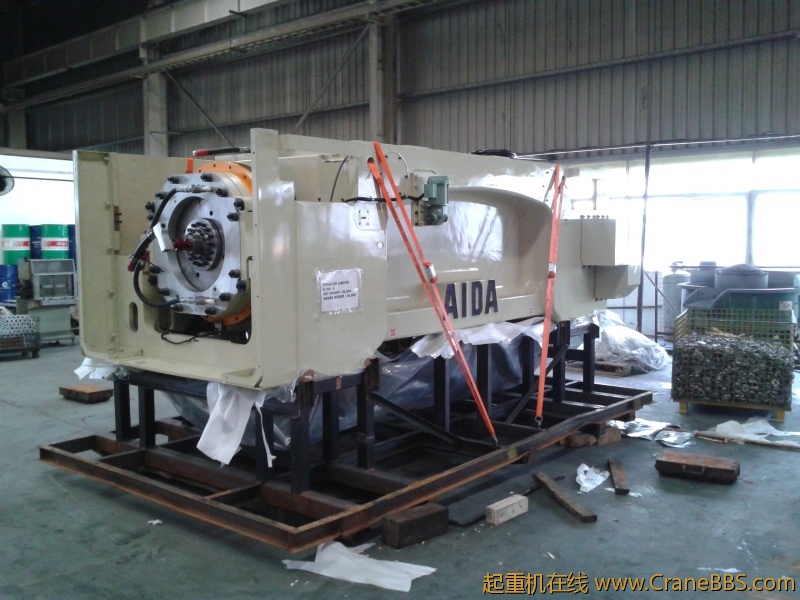

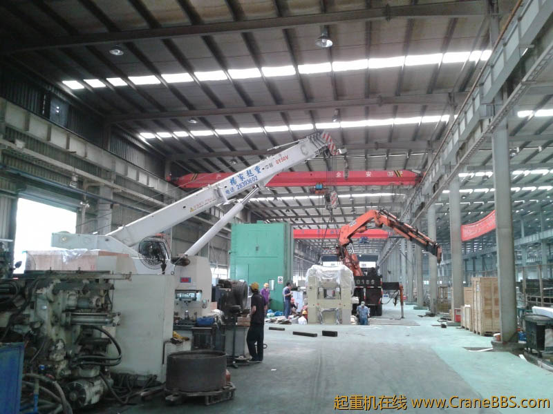

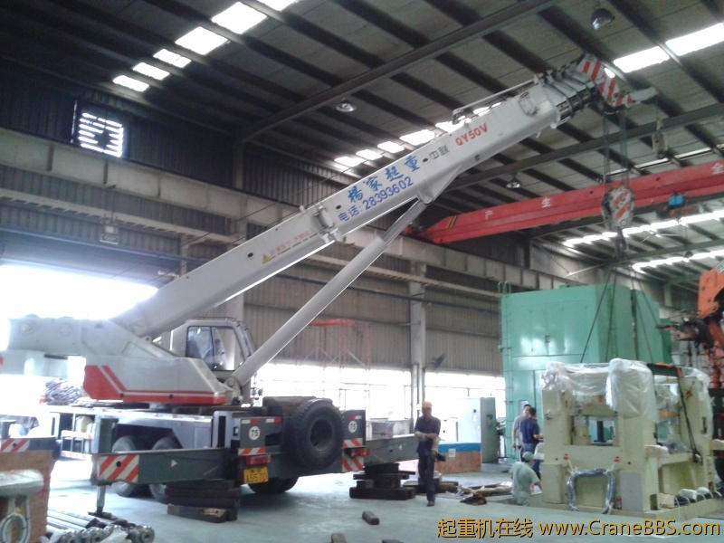

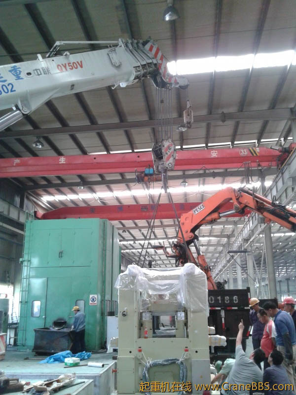

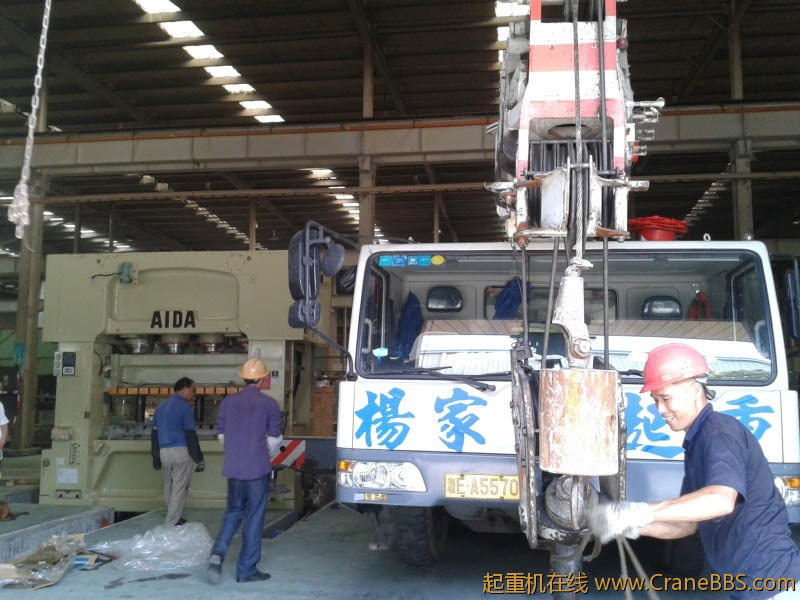

人在江湖···不由己···50V超载活·真不愿意干··设备底缸29吨重···上缸33吨··棚顶只有9米·想近点都不行,所以最近的幅度8米··

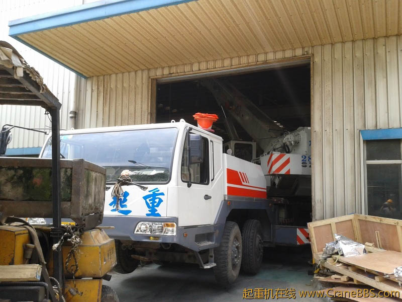

那叉车在前面干嘛?
发表于 2012-5-25 15:07 | 显示全部楼层
叉车当配重?

超载损车唉  lz前面的叉车当配重么?

叉车当配重? 人才

超60%以上啊,保险杠压载是不会翘腿,腿子也打了副腿不会有事,可是转盘就危险了。不要玩命了!

  你杆子都11.6米了。而且车身还高。  二个同样打退方式你超载多少? 这就是中联吊车不成熟的原因,或者换我50K-i进去也行啊。10.8米基本臂,最少比你近1米起步。因为我车身矮,你车身高,何必超载。
