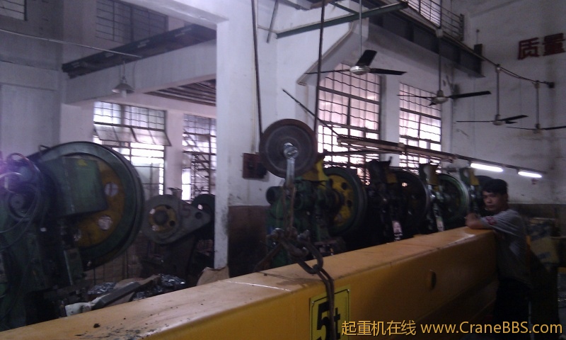

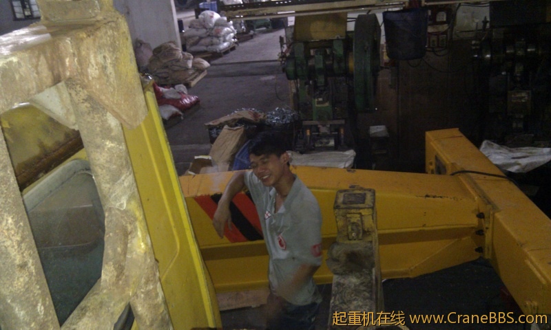

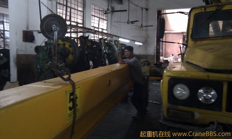

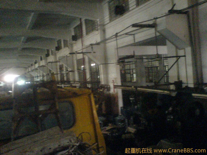

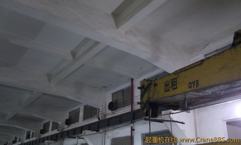

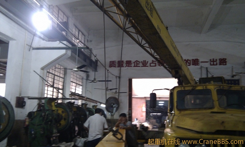

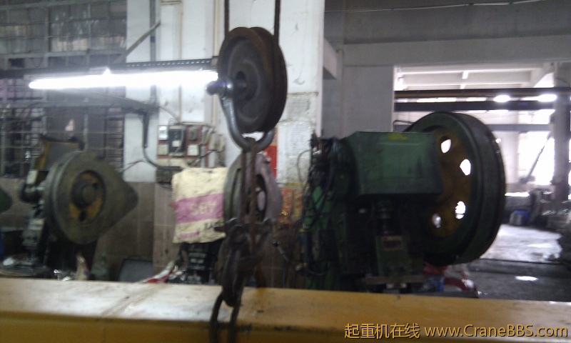

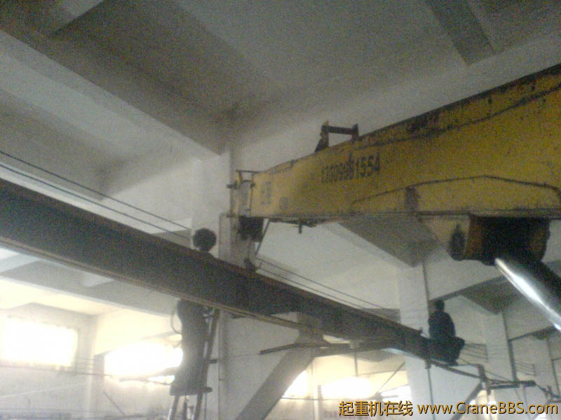

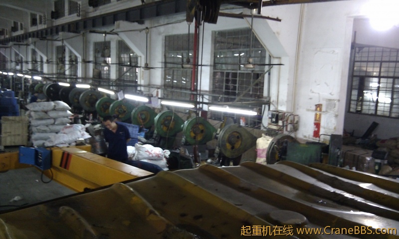

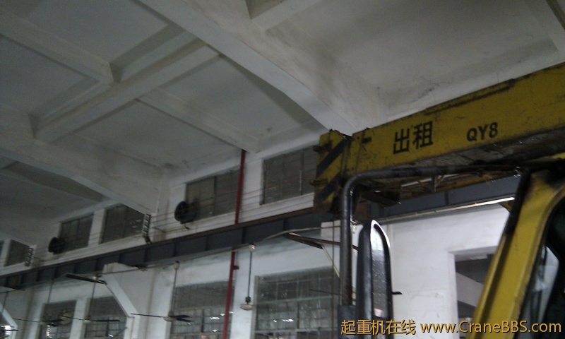

如不是熟人的话~真的不想干~~这场地~~地方小不在说~还有货在~~更难的是上面不够高~~只有两米不到~~ DSC08480.JPG DSC08481.JPG IMG_20120527_111605.jpg IMG_20120527_111617.jpg IMG_20120527_111641.jpg IMG_20120527_111659.jpg IMG_20120527_111803.jpg IMG_20120527_111810.jpg IMG_20120527_111835.jpg IMG_20120527_112026.jpg

吊钩不错   期待特写

哥们,5T的行吊有多重?长度多少?
你用2倍利率立行吊?
行吊在吊起之前,你还可以在行吊的侧面放几块木头,缩短钢丝绳的长度.....

行车2T左右~八米长~本来这个绳是刚刚好的~只不过很难穿得上~我只好加了两个扣子~~就变长了~~这个没有办法呀~`上面不到二米~只能拆大勾~~不然我也不想用这两倍率呀~

    你的8T有没有用过2倍率吊过东西吗?
我的8T用2倍率吊东西,钢丝绳容易缠在一块,特别是大臂全伸,把杆立的越抖,越容易缠钢丝绳........

你的吊钩很有特色

两倍就好少用~~一倍就多~~多是一千斤左右~~如果你的绳卷一起了~~~看下卷那一方向~~~~你就反方向卷几圈~就不会了~~
