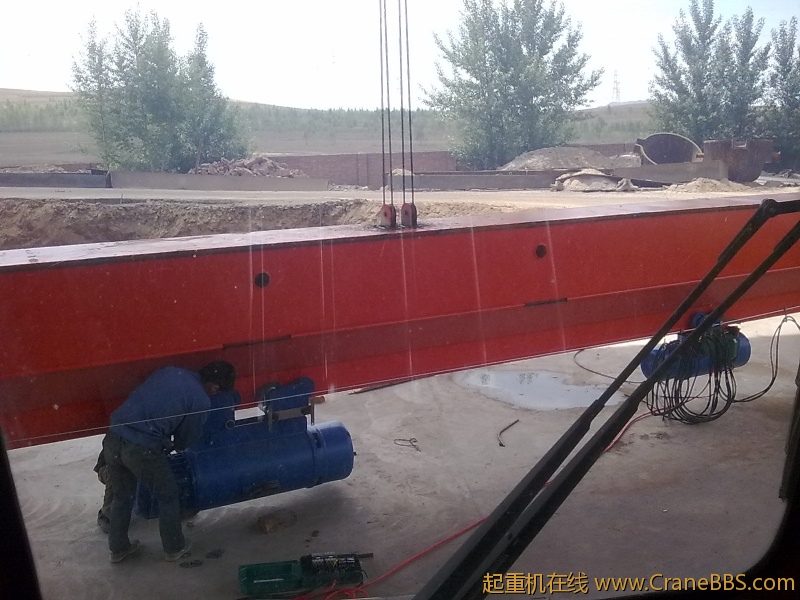

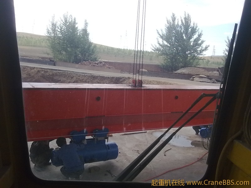

钩子不用了 换个大扁担 呵呵
发表于 2012-5-31 16:02 | 显示全部楼层 |阅读模式
 楼主| 发表于 2012-5-31 16:04 | 显示全部楼层
这扁担大吧:P
 楼主| 发表于 2012-5-31 16:06 | 显示全部楼层
[img][/img]
[quote][/quote]
 楼主| 发表于 2012-5-31 16:08 | 显示全部楼层
   上个十吨的卷扬  呵呵

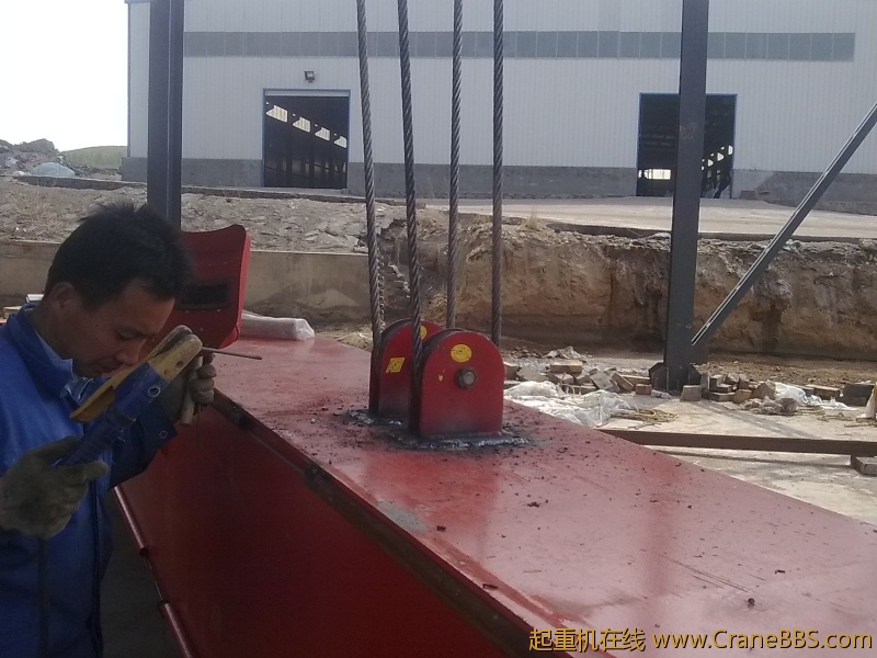

滑轮太小会伤绳子吧!

 楼主| 发表于 2012-6-2 16:21 | 显示全部楼层
滑轮太小会伤绳子吧!
老司机 发表于 2012-6-2 01:15 [url=http://www.cranebbs.com/bbs/images/common/back.gif]http://www.cranebbs.com/bbs/images/common/back.gif[/url]
    哎 没有办法  对付吧
 楼主| 发表于 2012-6-2 16:24 | 显示全部楼层
    按小时  180干了不到6个小时

滑轮的直径必须是绳的16倍!!!!!!!!!!!!!!
发表于 2012-6-3 21:22 | 显示全部楼层
.把绳子弄坏了。 工钱够买绳么`?。
发表于 2012-6-3 23:53 | 显示全部楼层
好办法:victory:
 楼主| 发表于 2012-6-4 08:41 | 显示全部楼层
一只小小猫 发表于 2012-6-3 18:57 [url=http://www.cranebbs.com/bbs/images/common/back.gif]http://www.cranebbs.com/bbs/images/common/back.gif[/url]
    谢谢  学习了

高度不够两个车抬啊
 楼主| 发表于 2012-6-5 09:48 | 显示全部楼层
    呵呵 俩车怎么抬呀 你说说  我学习学习 :D

08年我去吊的行车就是这样装上去的,厂房不让拆,有吊钩高度不够,也是用的这方法,哈哈

就差一个吊钩的高度吗?

    不是的 都起到头了
