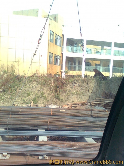

上面用20的2.5米加两个5吨小勾...下面用16的3米....下面的可以吊2000吨左右.....如果用20的可以吊3000吨左右..我天天就是这样吊的..每天3...4..百吨....多的时间有8..9..百吨////16的一次可以吊6..7..吨20的只要不超10吨没有一点问题...我开的车车徐工//QY12////QY16D

唉  起吊绳下面加两根短地锚绳,直接抽出。栓钩省去来回起钩了。地锚绳坏了直接更换。经济实惠。

比如12米的钢筋吊装要用两根6米的绳子,你可以一直用两根4米的用卡环接上两根两米的用啊
掉的时候只用那两根2米的,坏掉以后只换2米的不就省下一点吗?

场地好一车装四十吨半小吋就吊完但是装 车   时  必需垫好
